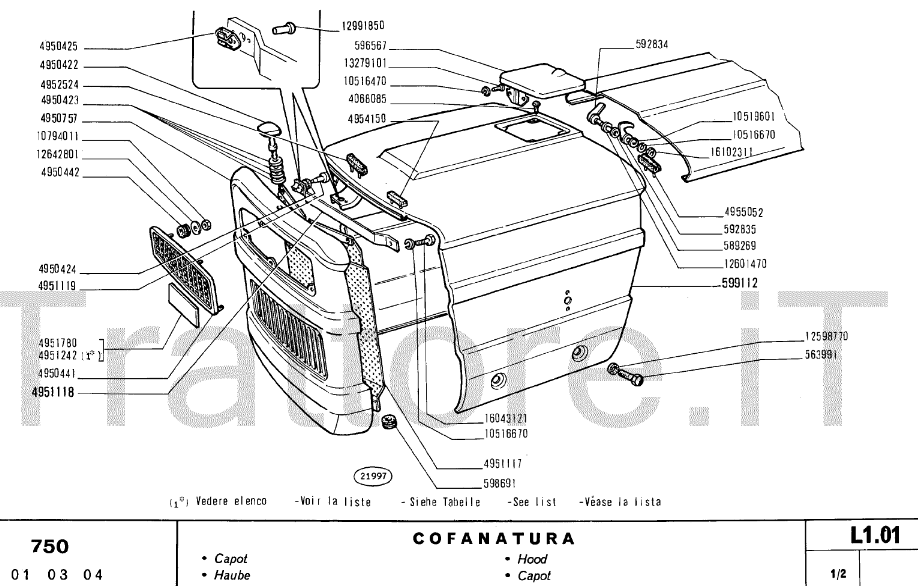

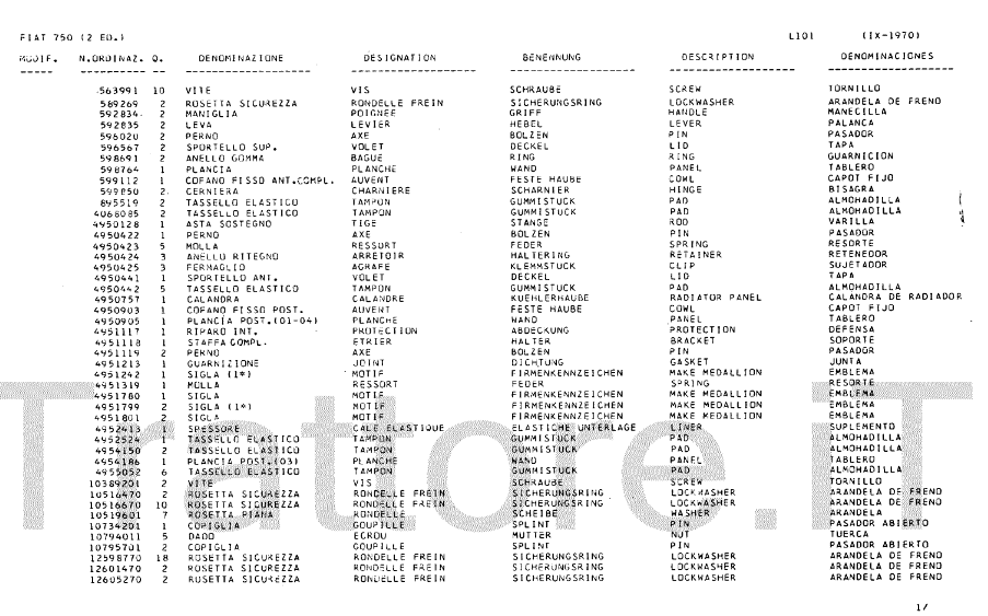

Bonsoir Criters,
Sur le site <trattore.it> tu as la carrosserie du 750 pages 301 à 350 dans la rubrique "nointeractive catalogs".
En principe il y a pas mal d'infos. Egalement <tracteurs.someca.free.fr>.
Par contre j'ai quelques soucis à retrouver le fichier Landini 4000 R , il y a que la page 1.
Bonne semaine et bon courage.

Merci pour le plan il semble qu'il me manque pas mal de pièce au mien, je vais faire une liste.
Je regarde pour le post sur le landini

pour le fermetures de capot et caoutchouc ce sont les memes du 400 au 1000
l'auvent du 670 & la calandre sont identiques aux 400 à 750
toute la carrosserie du 670 est identique au 750

Quelqu'un saurait a quoi ressemble le 4950423 ? là ou vient se mettre le verrou de calandre ?
On dirait 3 rondelles
Il a été rafistolé alors je ne sait même pas si j'ai la base sur le tracteur
Messages : 3690
Re: Schéma pièce avant Someca 670
Merci beaucoup Criters pour le post.
Pour le verrou, c'est un ressort ( les rondelles), en appuyant et en tournant çà se verrouille.

Bonjour Criters,
J'ai regardé la calande de mon 400,sur le verrou il y a plusieurs rondelles genre Belleville mince,j'ai 4 rondelles au dessus et 2 dessous.
Le verrou s'accroche dans la pièce 4950425 fixée avec deux rivets.
J'ai fait deux photos mais on n'y voit pas grand chose.
A+ Gilles

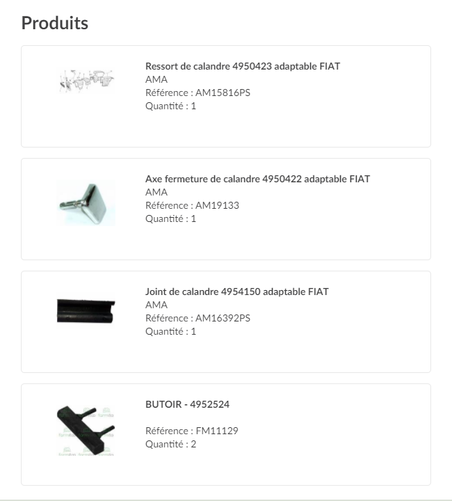

Merci !
J'arrive pas à trouver via les références sur des sites pour les rondelles :rougefaché:
Voici ce que j'ai réussi à trouver :
J'ai aussi trouvé le caoutchouc chez Sébastien pièce
https://www.pieces-tracteur.fr/toleries ... capot.html
je vais aussi lui prendre la trappe a essence je pense pour amortir les frais de port.
Pour le reste je verrai comment m'adapter :]
Messages : 3690
Bonsoir Criters, n'oublies pas les butoirs pour le capot ouvrant.
