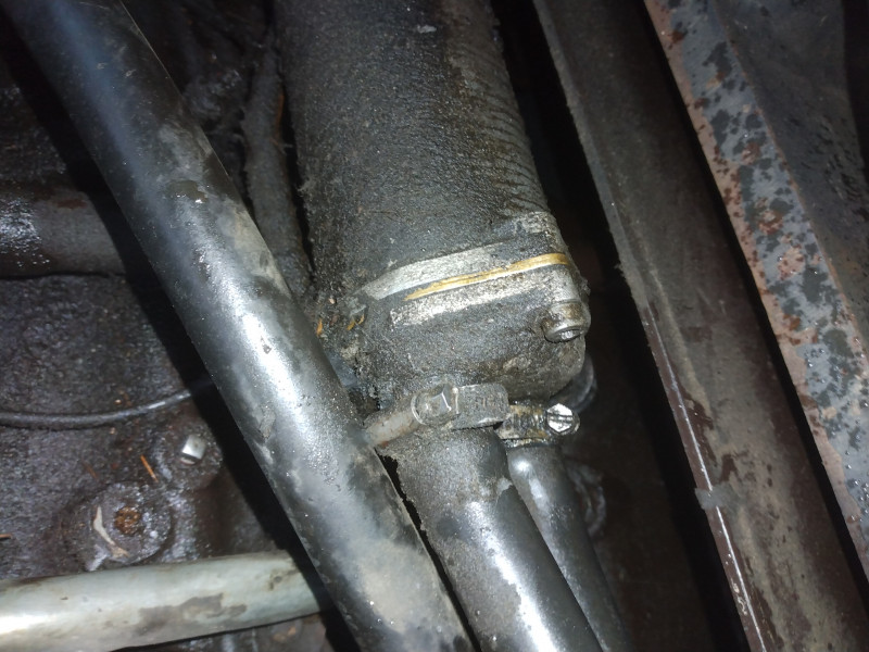

tu as un joint sur le couvercle mail il est possible que cela vienne des colliers , des flexibles ou
du tube de felé
il faut savoir que le HI LO augmente la température de l'huile de transmission

Ça coule juste en dessous de l'entretoise

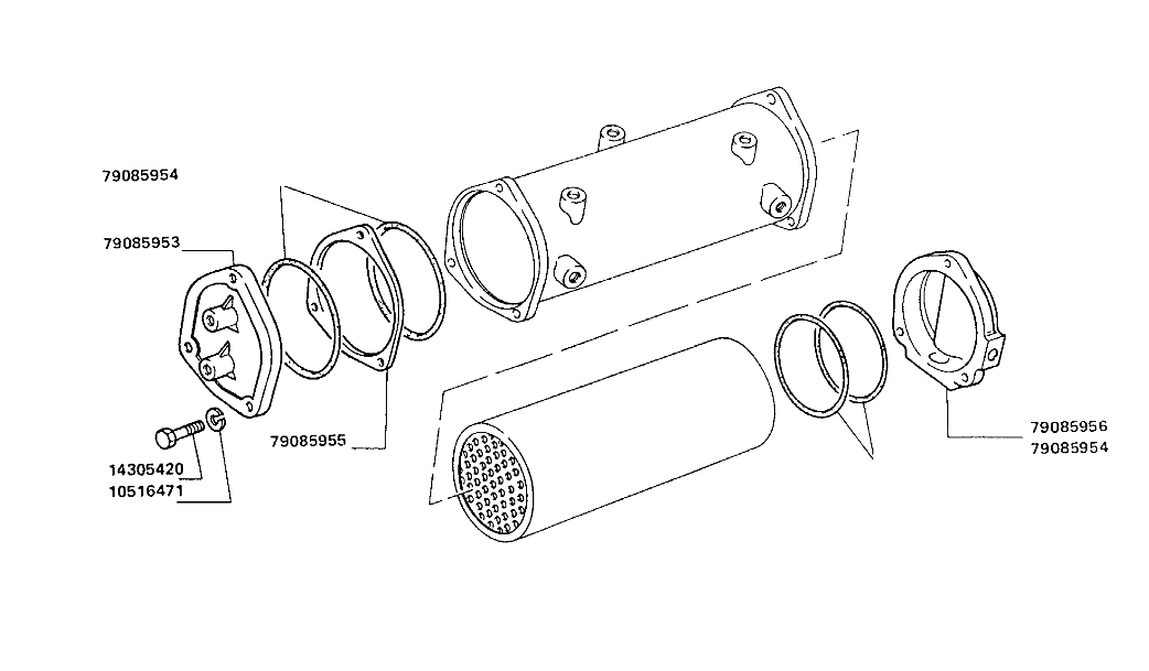

voici une vue éclatée ce n'est que des joints torique , voir l'entretoise ci pas déformé 79085955

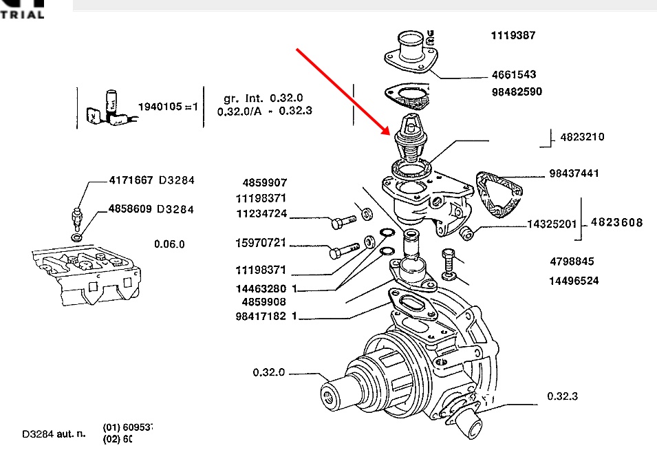

En même temps je voudrais changer le thermostat mais je ne me rappelle plus où il se trouve ?
Messages : 1699
Re: Échangeur Fiat 85 90 dt hilo
le calorstat se trouve juste au dessus de la pompe a eau , une fois que la vidange de refroidissement est effectué il suffit de défaire la durite supérieur et les 3 vis clé de 13 et ouvrir la boite du calorstat et sortir ce lui ci référence 4823210
