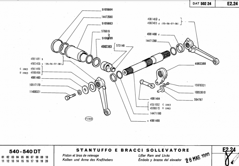

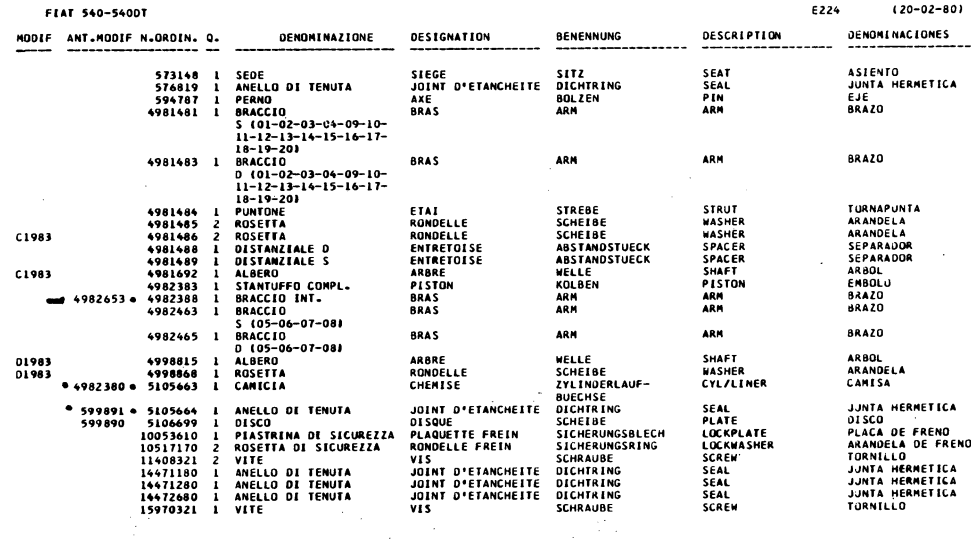

Salut Fabrice, les 2 joints toriques ne sont pas identiques. Je n'ai pas les dimensions.
Messages : 3458
x 295
x 211
Re: Problème relevage 540 DT
Précisions: 14471180 Ø 48 mm section 0,5 mm
14471280 Ø 50 mm section 0,5 mm.
