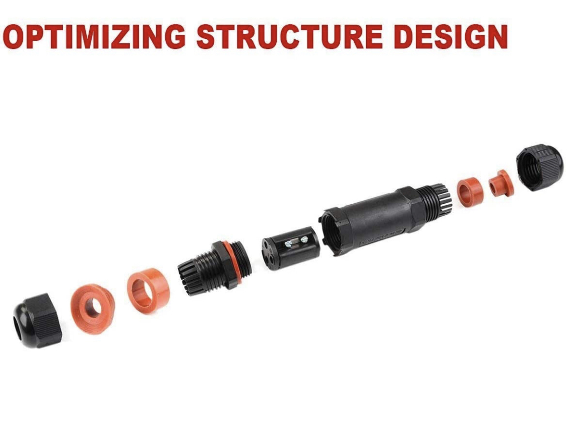

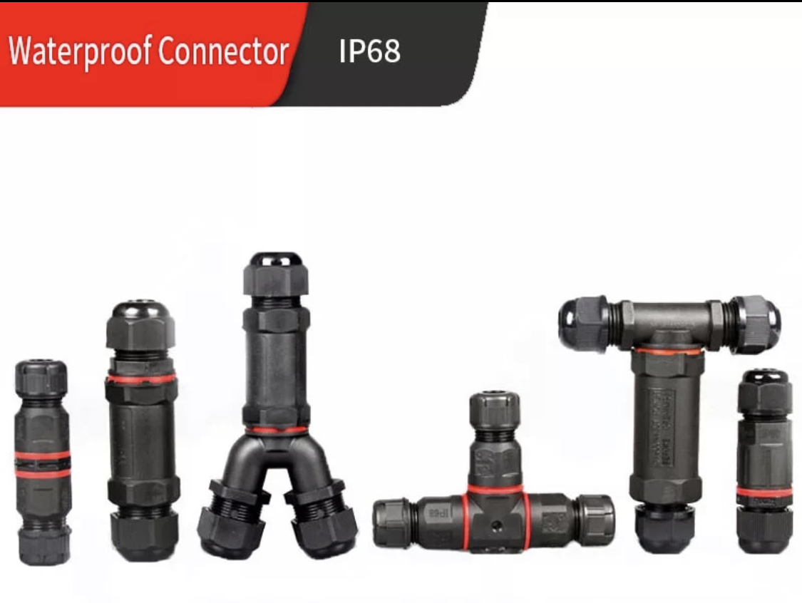

Si tu met des boite étanche ce qui est le mieux car les wago ne le sont pas (désolé pour le terme je connais pas le nom technique du coup j'utilise la marque lol)
prend une boite avec des presse étoupe , avec ça tu es sur que rien ne rentre, il y en a meme en forme de stylo quand tu as pas beaucoup a mettre dedans et ça s'attache plus facilement avec un colson

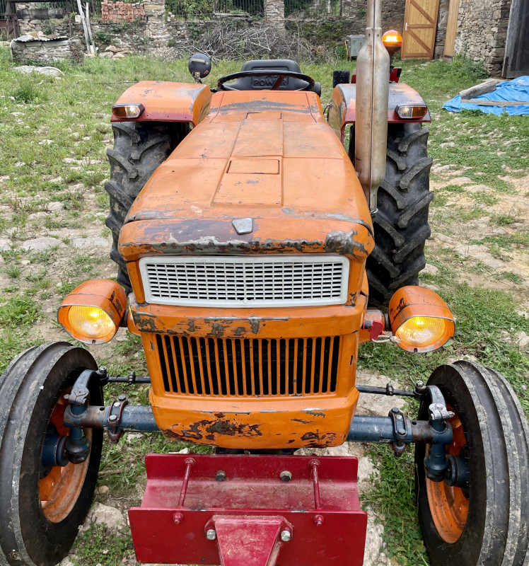

pour info les clignotants sont devenus obligatoire au début des années 70
vraisemblablement le tient n'en avait pas d'origine
la préconisation est de prendre des JOKON (petit feu rond) ce sont les moins chers (de loin) ceux
d'origine (OLSA) ont du mal à garder les ampoules serrées (ce n'est qu'un avis)

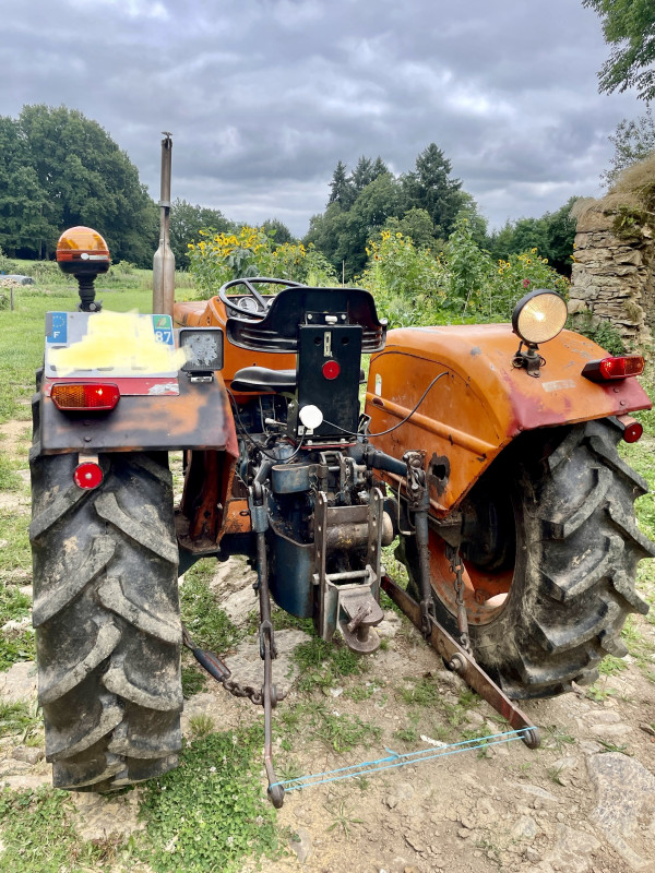

Operations presque réussîtes
:pascontent:
Le reste plus tard

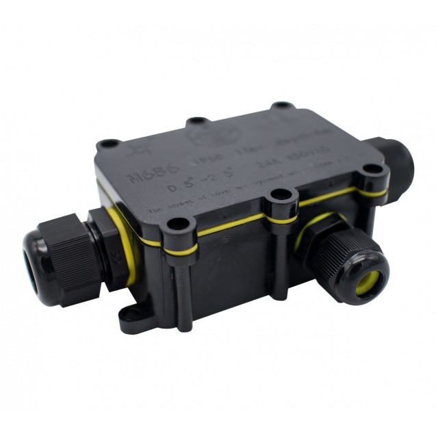

Je pars à la chasse à la boîte étanche
Comme celle-ci ?

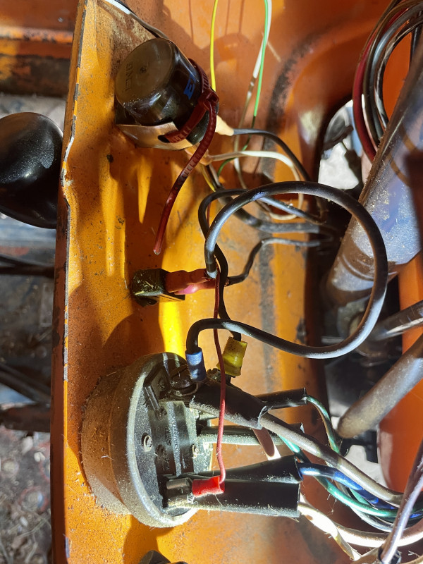

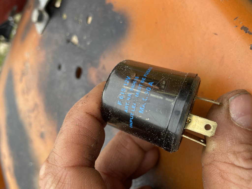

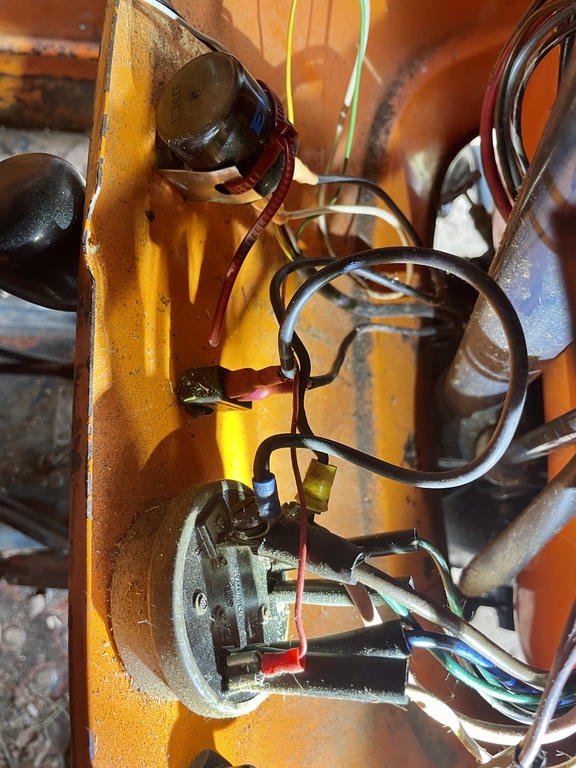

Priorité aux clignotants
Je crois que le truc ne marche plus
Pas moyen de vérifier si c’est lui qui ne marche plus ou si j’ai un pb ailleurs ?

Pour les boites c'est bien ça après il faut prendre selon la taille de tes raccord .
Regarde sur aliexpress , c'est vraiment moins cher que sur amazon normalement.

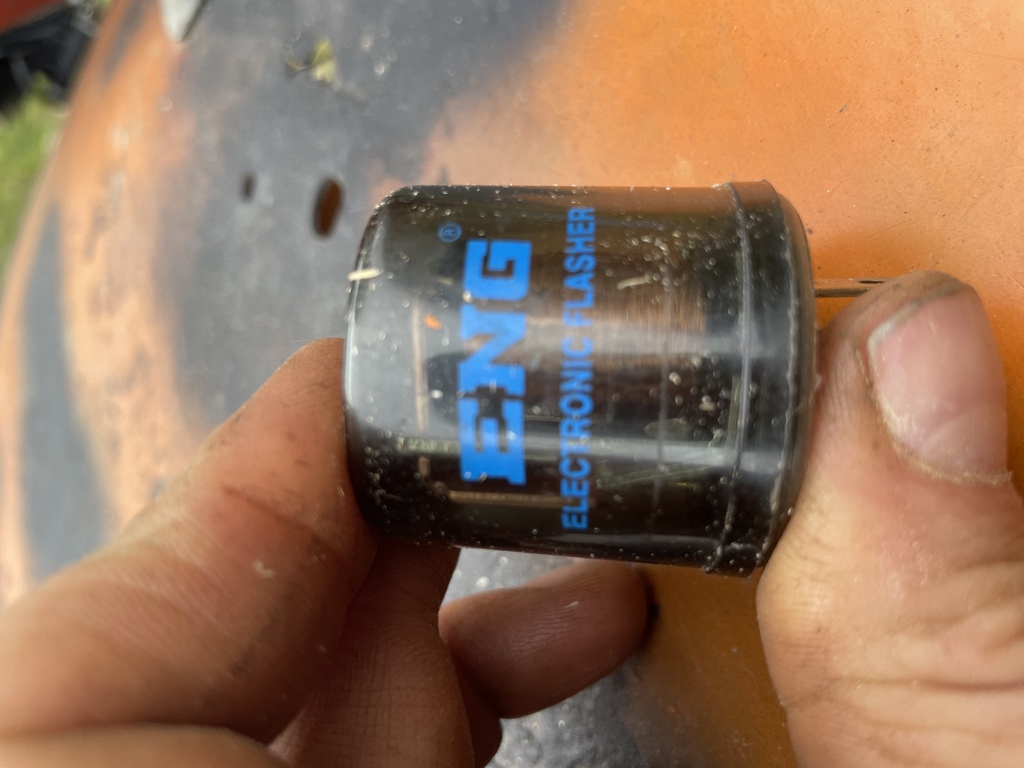

Pour les clignotant le nom c'est centrale clignotante .
Tu as 3 pin logiquement c'est arrivé du plus ,clignotant droit , clignotant gauche.
Tu mets le clignotant, tu branche en direct sans passer par la centrale et normalement ton clignotant dois rester allumé ( a toi de bien brancher la ou tu as supprimé la centrale clignotante.
Si ça ne marche pas ça peut etre le fusible avant ou un soucis de cable

Salut Max, tout à fait, il suffit de bien gratter le fusible et ses appuis, pareil pour les broches de raccordement et mettre un peu de wd 40 pour éviter l'oxydation, pareil pour les ampoules. La centrale avec une lampe témoin, tu vois si c'est bon.
Re: aide pour electricité fiat someca 450
pour la centrale clignotante tu prends la marque CARTIER
