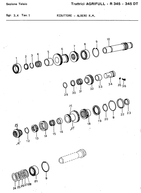

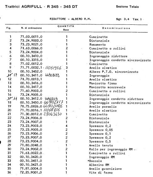

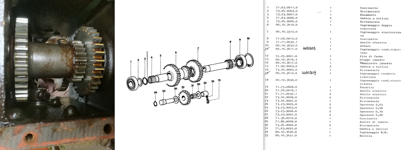

sur les photos, numérotes -moi les pièces ( par rapport aux vues éclatées).Merci.

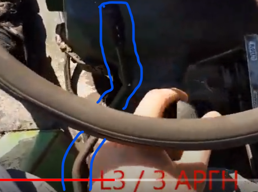

tu as le levier des gammes(en bleu) à gauche , comme sur la vidéo?

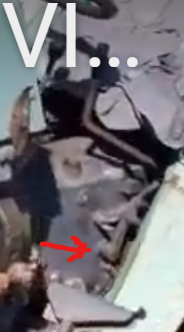

Le levier des gammes rentre dans la boîte au niveau de la flèche rouge? Au dessus il y a un guidage avec des crans? Il n'est pas usé et ne manque t'il pas une pièce de retenue ?

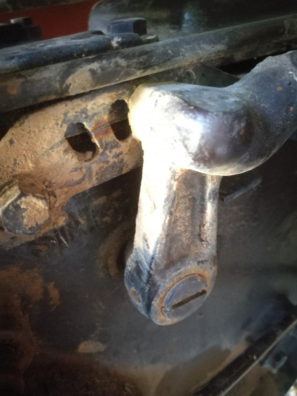

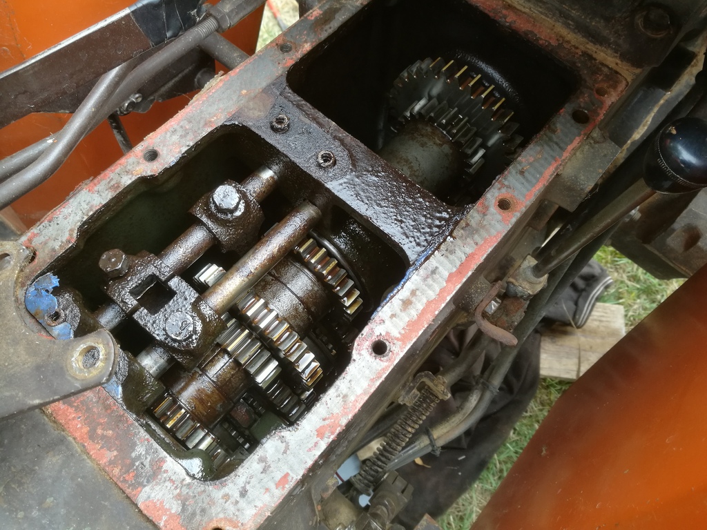

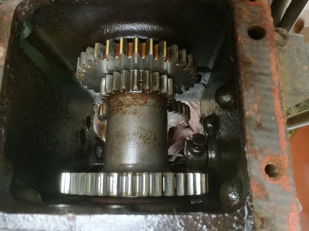

bonjour,
voici 2 photos de la boite de vitesse.
le levier qu'on aperçois sur le côté est celui des lentes et rapide ( il est en position rapide)
La position lente vers l'avant (à revenir vers la pédale d'embrayage) viens toucher la butée.
Quand j'ai récupéré le tracteur, j"ai du soudé cette manette car il y en avait plus (elle était cassée).
on aperçoit à droite le levier des lentes et rapide

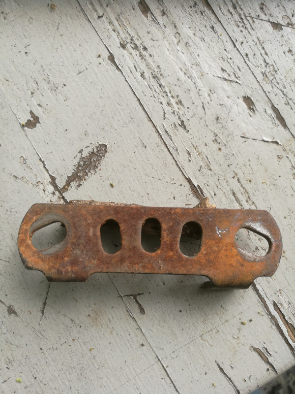

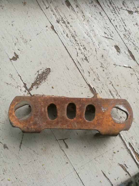

Jean Claude tu as trouvé le problème,
j'ai retrouvé dans la boîte à outil du tracteur cette pièce en photo ci dessous.
Il va falloir que je retrouve un levier pour que tout rentre dans l'ordre.
j'ai regardé la vidéo c'est le même modèle sauf tableau de bord et filtre à air.
Merci pour vos éclairages.
Capture d’écran 2021-09-09 134057.png (39.57 Kio) Vu 2426 fois
On dirait que la partie supérieure du levier est visée dans celle du bas et est bloquée avec un écrou. Sur la partie du bas il y a un bossage ( avec une bille?) qui rentre dans les logements "lent", "point mort"," rapide" sur la pièce que tu as retrouvé. Donc levier en arrière (rapide)tu pousses à l'intérieur de la boîte vers l'avant. A suivre...

pignons 6, 7,32:
