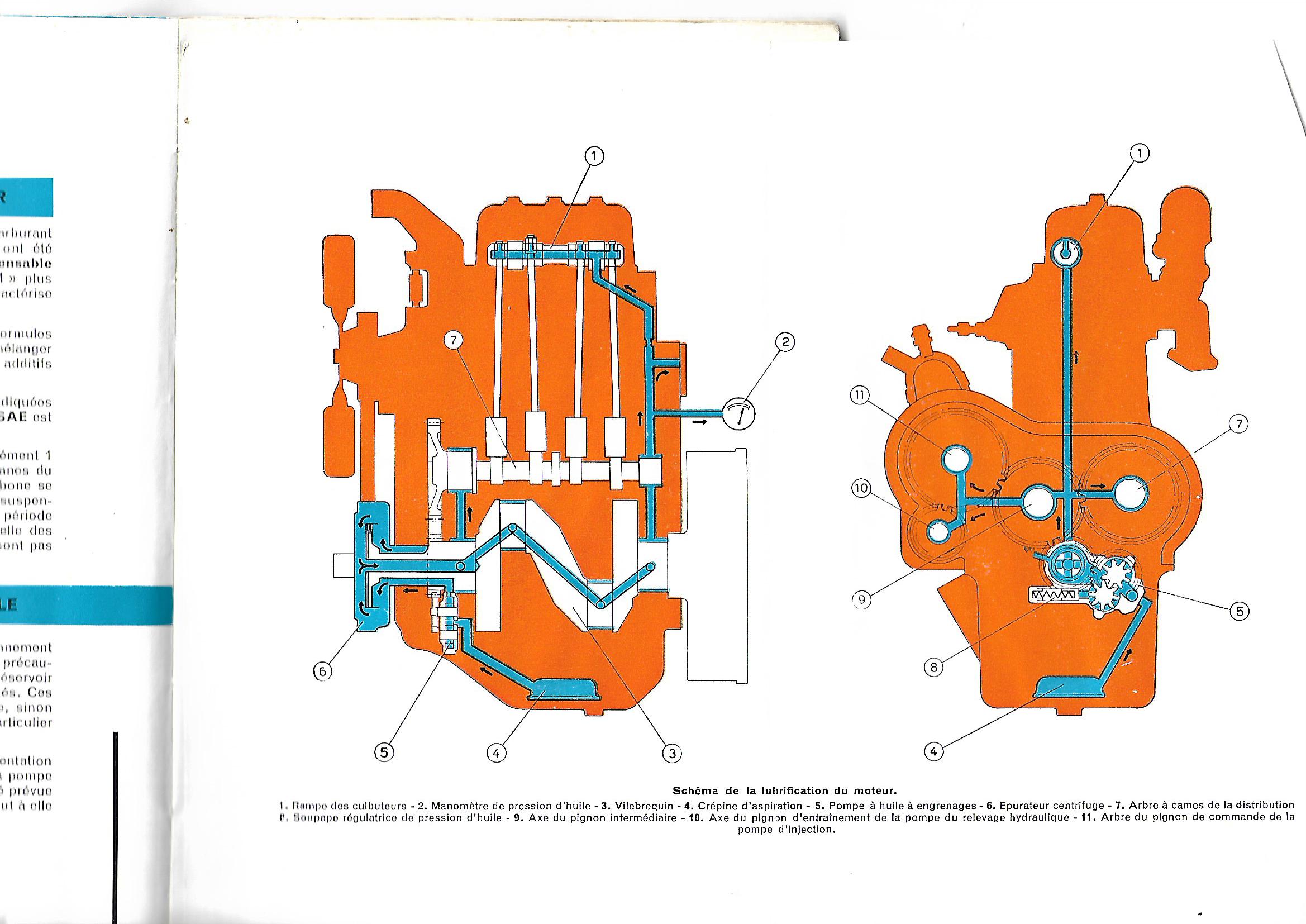

Re: pompe a injection som 271
normalement cette poulie fait office d'épurateur (filtre à huile si l'on veut)
tu démontes d'abord les vis autour et tu enlèves la partie avant
EPURATEUR
