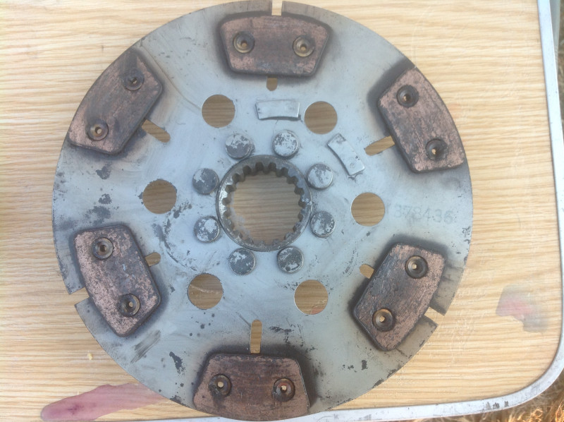

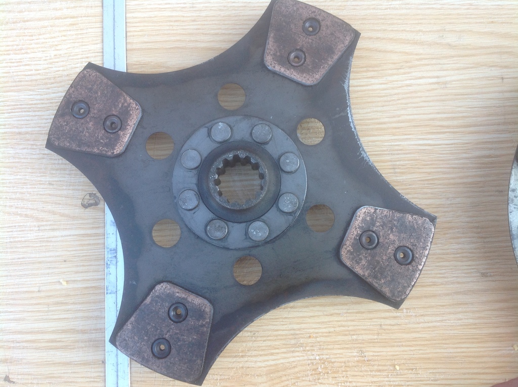

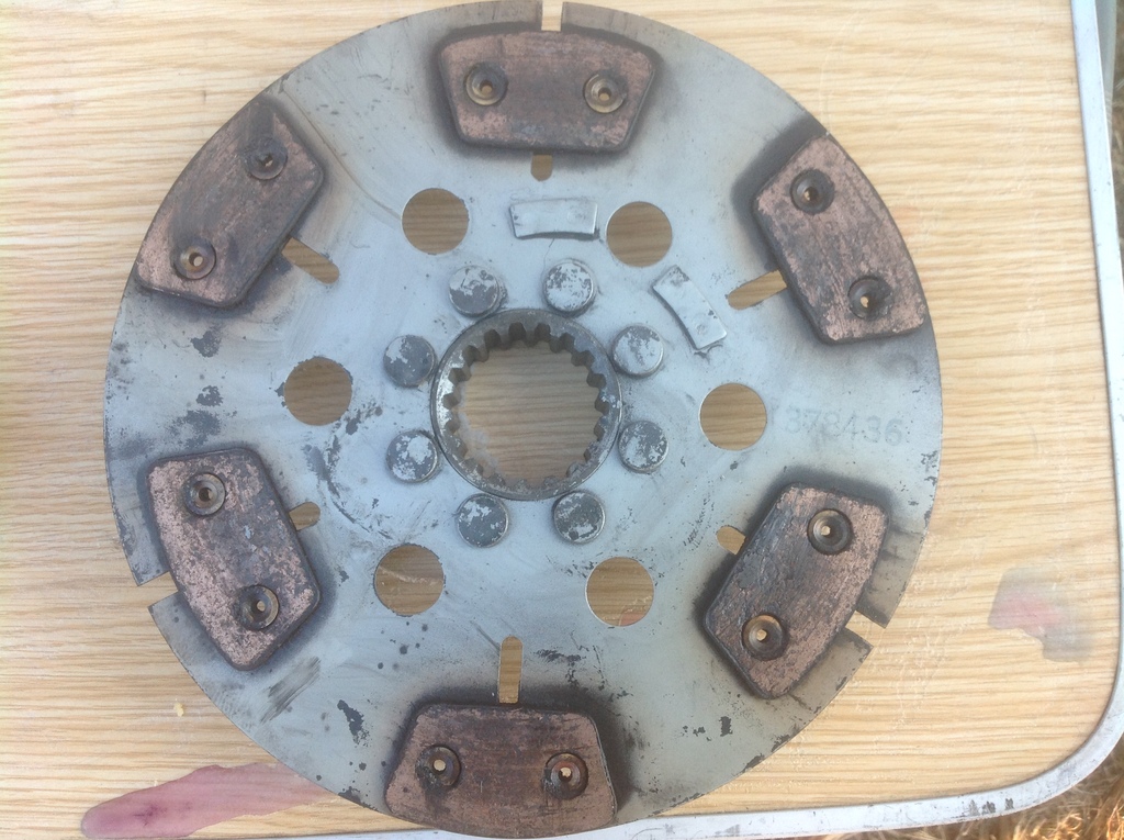

Bon et bien ça y est, le 670 est ouvert et je vais en profiter pour changer l'embrayage. Merci pour les sujets bien détaillés dans le forum, ce qui m'a beaucoup aidé pour un démontage sans problème en une journée.
Les disques et les surfaces d'appui des disques sont bien usées alors je préfère trouver un kit complet.
J'aurai aimé trouver la référence d'origine de l'embrayage, quelqu'un aurait ça ? Et aussi où trouver un kit d'embrayage à un prix sympa...
Encore Merci à tous.

pour l'embrayage tu as disques avec garnitures ou céramétalliques ?
il faut savoir que le disque d'avancement est contre le volant moteur donc si le dernier = rectification
de celui ci

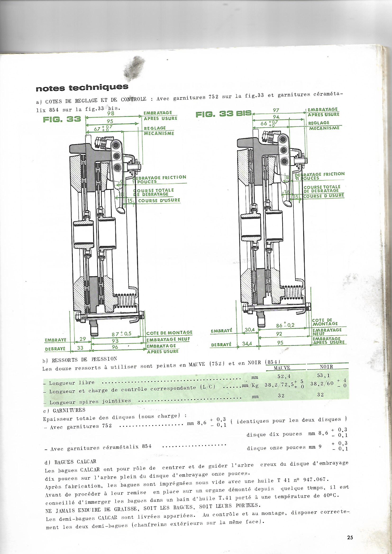

à controler aussi les bagues "CALCAR" (d) et à monter avec de la graisse

Je pense que se sont tous les deux des cerametalliques mais je vais mettre des disques organiques.

je suis de ton avis de mettre des disques organiques
par contre il faut rectifier le volant + la cloche + le plateau
si tu peux trouver un disque souple pour l'avancement le tracteur sera plus agréable à conduire

NON mais tu devrais demander a CHBO c'est un membre du forum
je pense que tu vas avoir des difficultés à trouver un embrayage complet surtout que les
disques sont de 11 " pour l'avancement et de 10 " pour la prise de force
tu devrais peut etre étendre la recherche au 615/715 ,612 , SOM 55 ext
sinon malheureusement il te restera le regarnissage des vieux disques
je t'ai mis plus haut l'épaisseur
