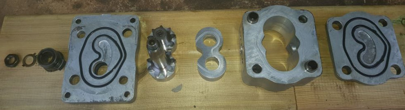

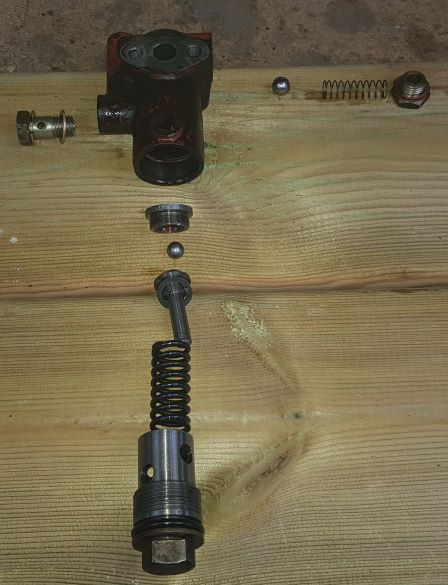

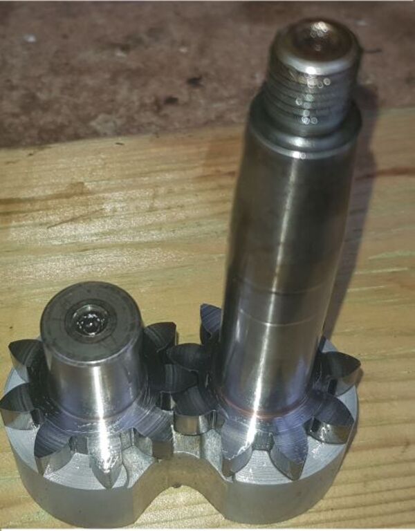

Bonsoir,
J'ai enfin pu m'y remettre.
Les pressions montent à 50 bars dans les deux sens, sans que les roues ne tournent et le limiteur de pression semble se mettre en action en émettant un son strident !? ce que je ne comprends pas ! Du coup, j'ai toujours un doute sur l'élément à incriminer.
J'ai démonté le limiteur de pression et la pompe : Aucune pièce en défaut évident.
Ce qui m'ennuie, c'est d'acheter une pompe pour peut-être se rendre compte que ce n'est pas ça le problème.
J'ai déjà un joint à trouver car celui de la pompe s'est déchirer en la démontant.

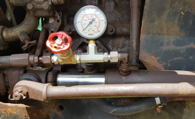

Tracteur sur la pelouse et à la même place depuis un bon moment.
Que je braque le volant à droite ou à gauche le phénomène est identique. Les roues commencent à tourner un tout petit peu, le mano monte à 50 bars et le limiteur de pression émet un son strident. Comme s'il se déclenchait et du coup les roues ne peuvent plus tourner.
Photo de la prise de pression. À+
