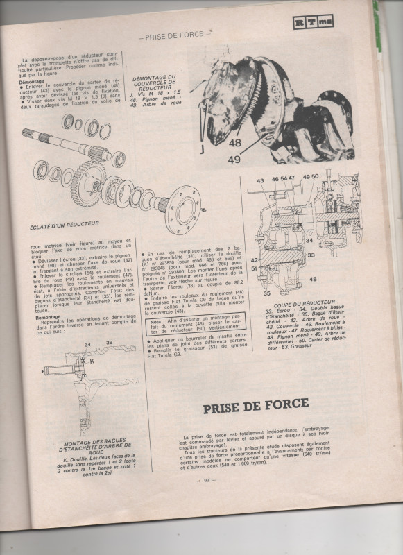

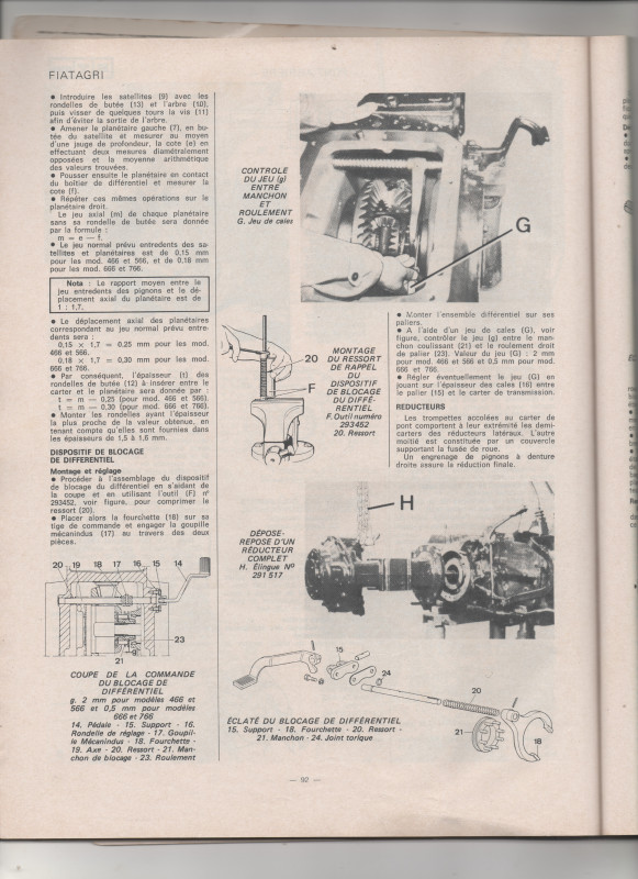

Bonjour, voici le document du 666, s'il faut que tu démontes. Bonne chance.
