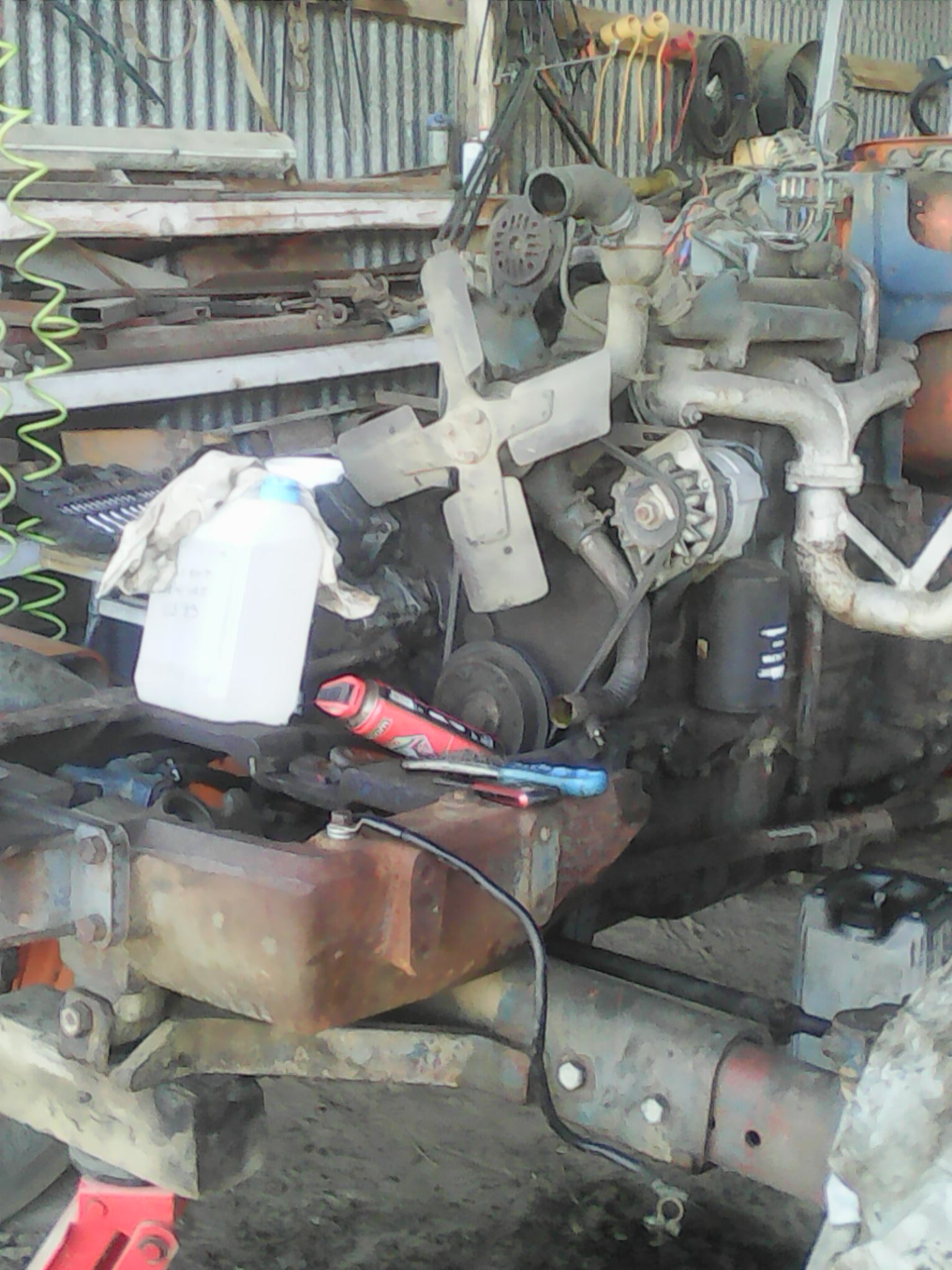

on a un problème pour démonter certaines parties trop grippées..
je voudrais investir dans un chalumeau d'occas. qui nous permettrait de chauffer les pièces.. éventuellement en changeant la buse de découper.. j'ai qu'un petit poste 2 bouteilles transportable dont je me sers très peu, j'y connais pas trop en plus..( je ne pense pas qu'il va suffire à chauffer la grosse masse de feraille qui tien l'axe du haut du verin )
pourriez vous me conseiller quoi acheter svp? est ce bien necessaire?

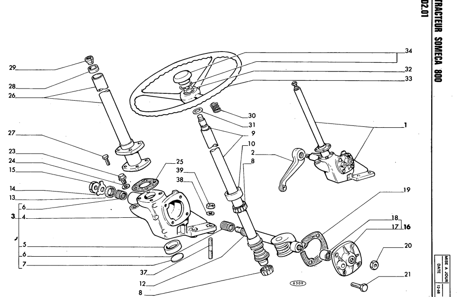

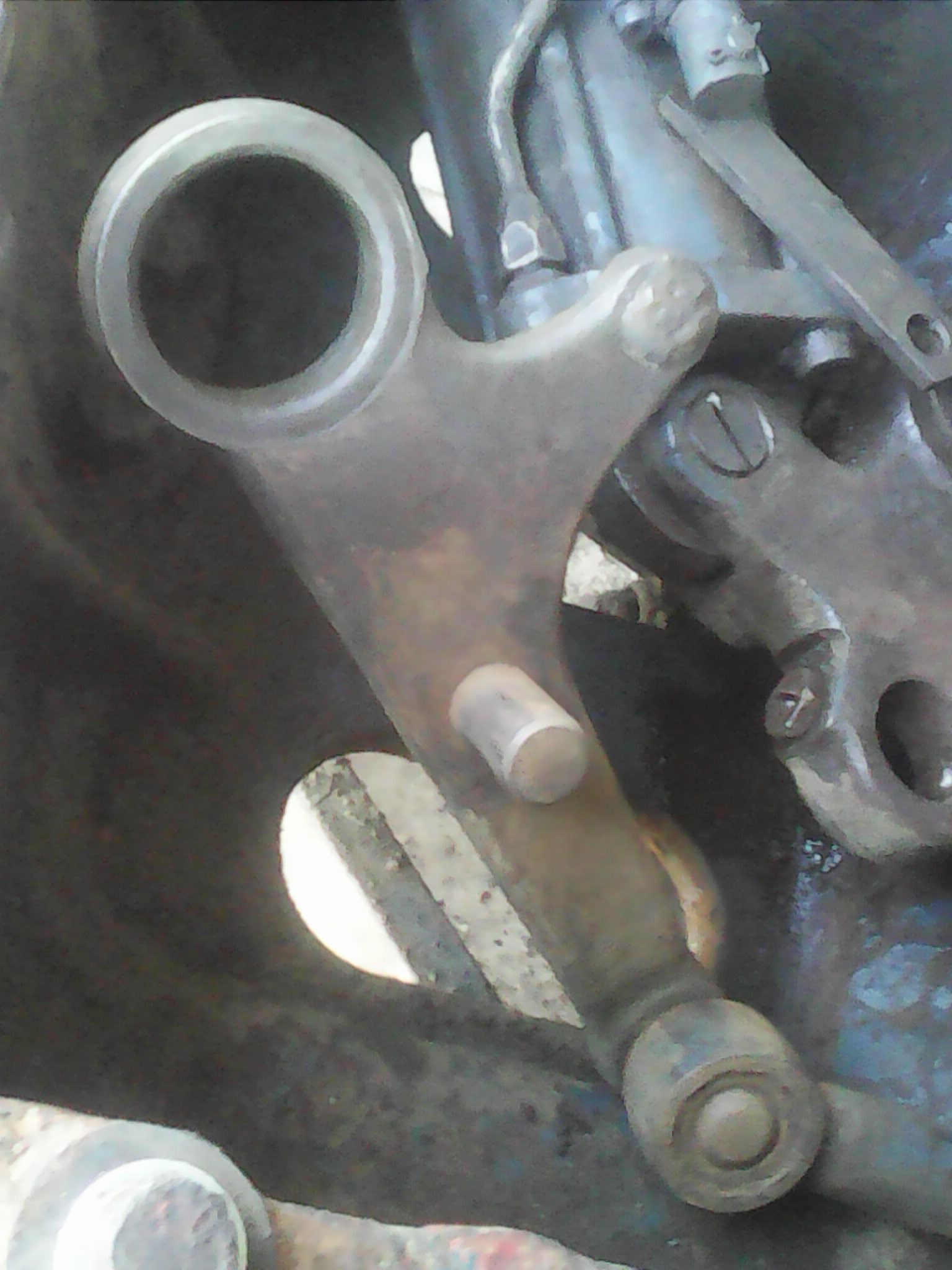

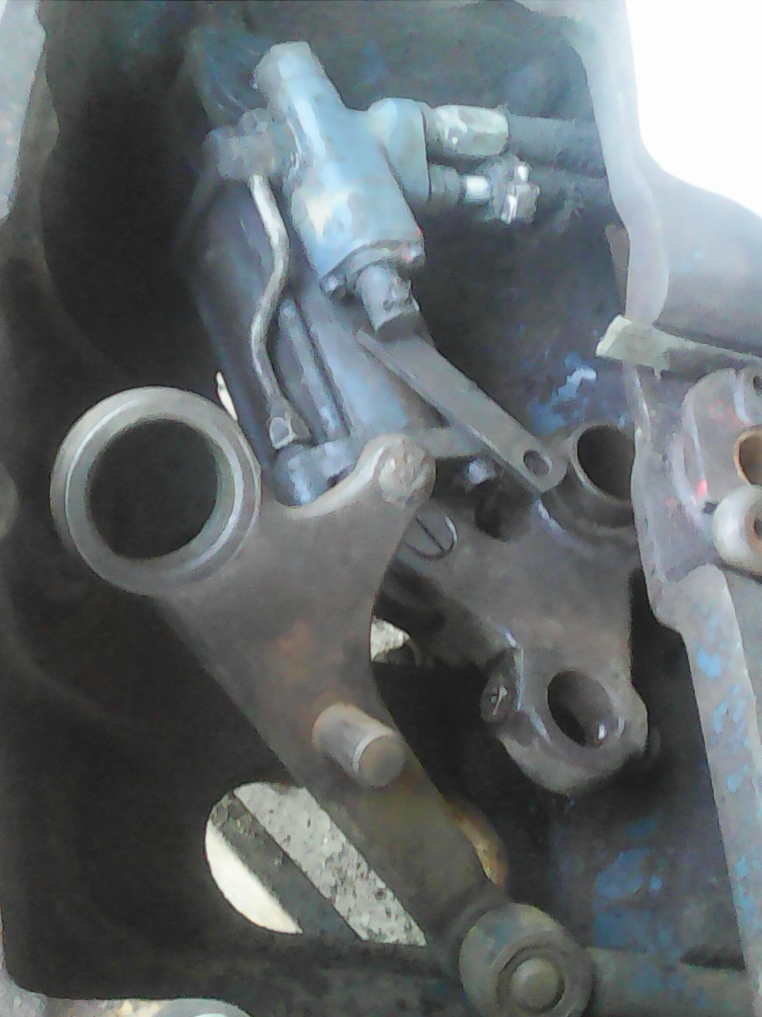

donc, c'est ce pion dans ce trou , réglable qui donne le réglage de la direction...
on se pose la question car il est vraiment libre dans tous les sens dans cet espace.. au démontage.
Peut être qu'en action il ne bouge que droite gauche bien droit? (on ne peut pas le voir en action car il est dessous des élements.

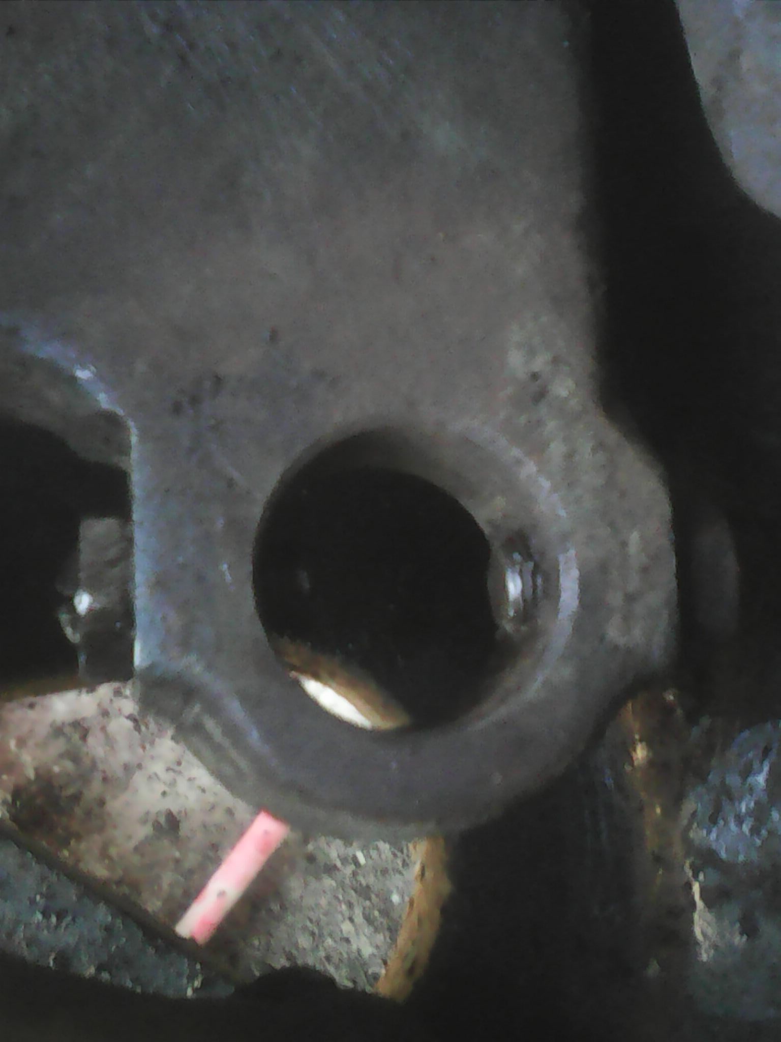

Re: someca 800 de 1970
on a demonté jusque là...
les bagues bronzes ont toutes du jeu trop important pour les remonter...
savoir si on les trouve facilement et ou svp?
