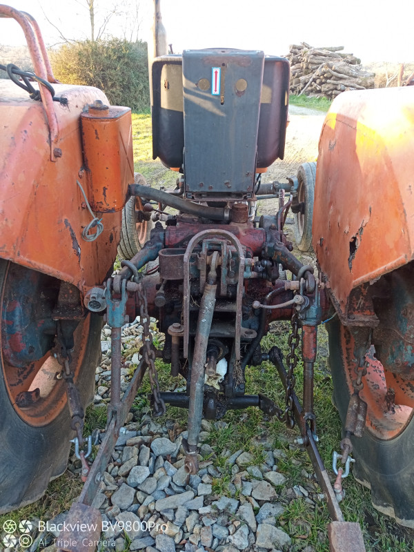

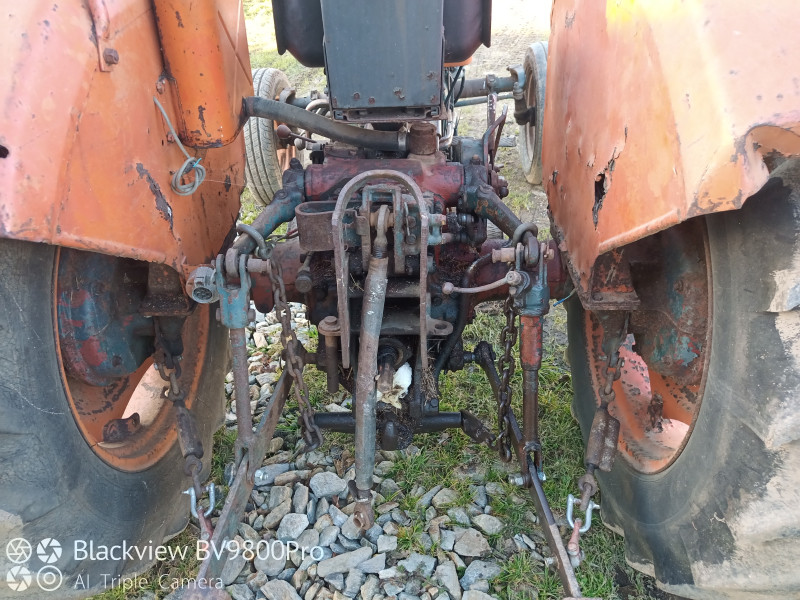

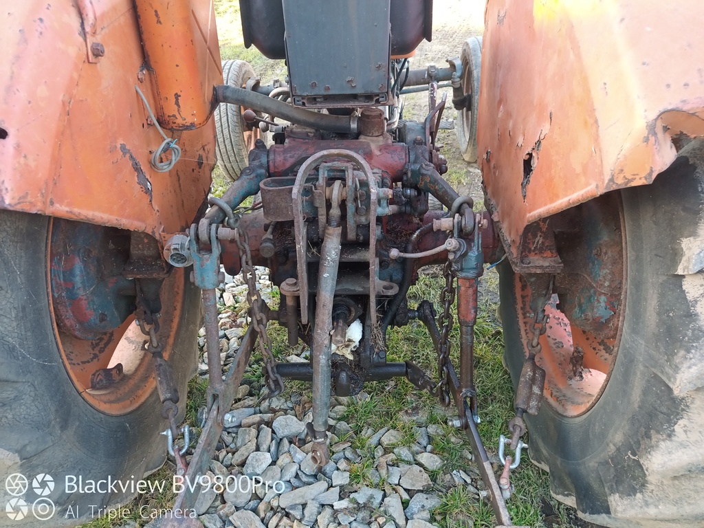

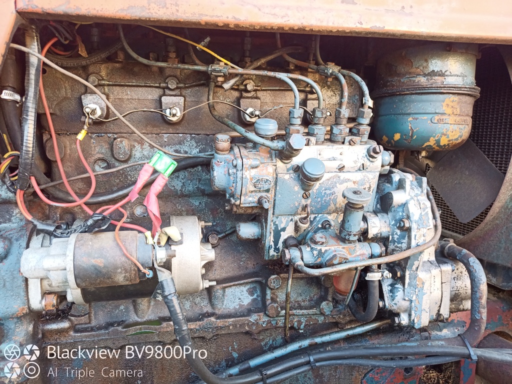

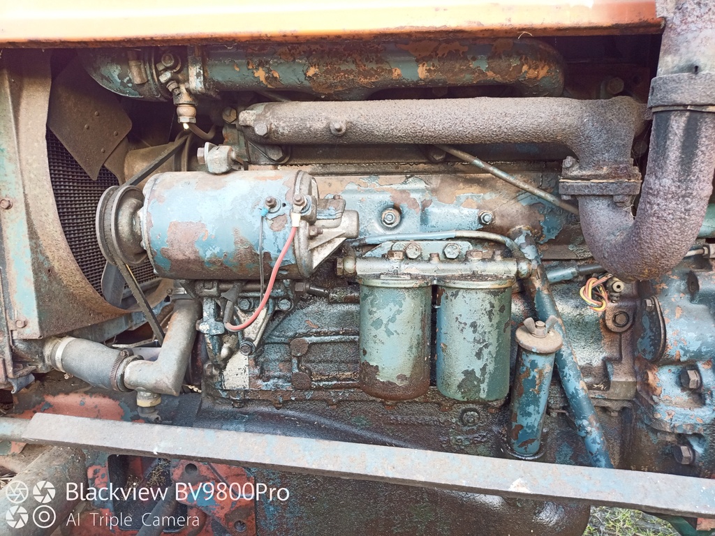

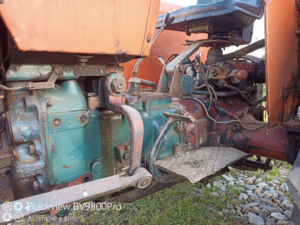

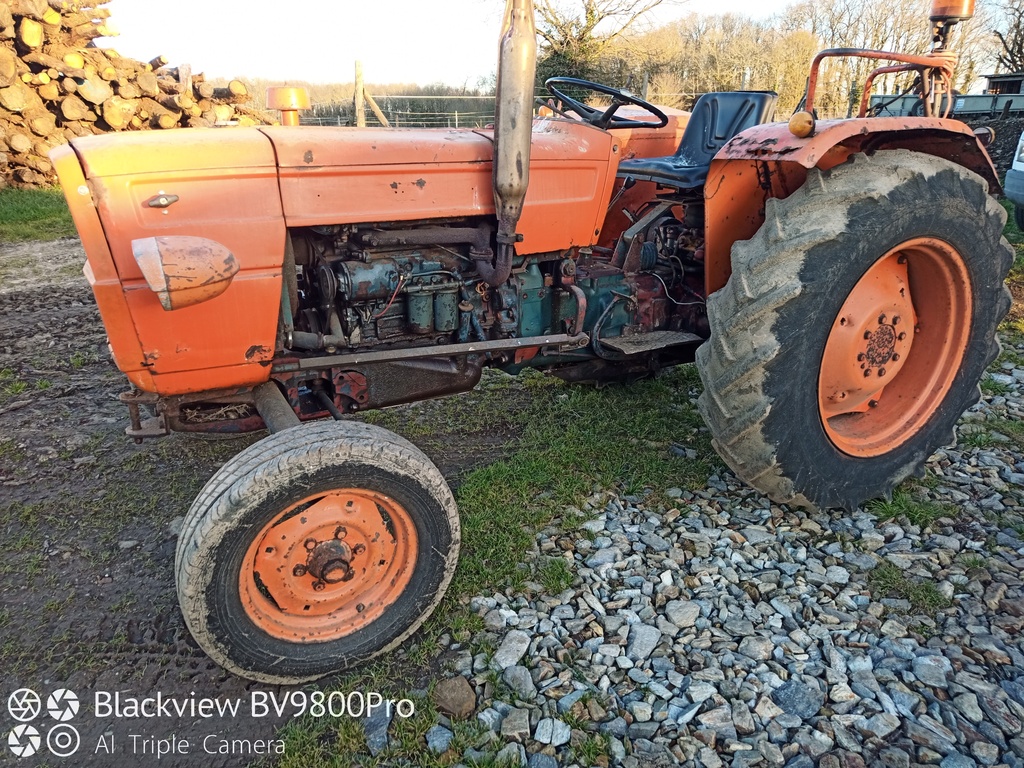

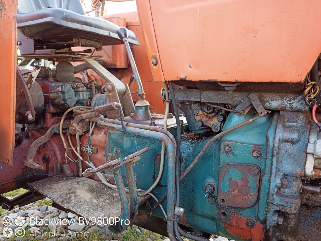

Il reste correct effectivement, les ailes sont à revoir ( corrosion), circuit électrique complet, fuite boîtier direction, passage de prise de force difficile...!
Et depuis ce matin, fuite au joint Spy AR de la prise de force, et un jeu en longitudinale que je n'avait pas remarqué avant!

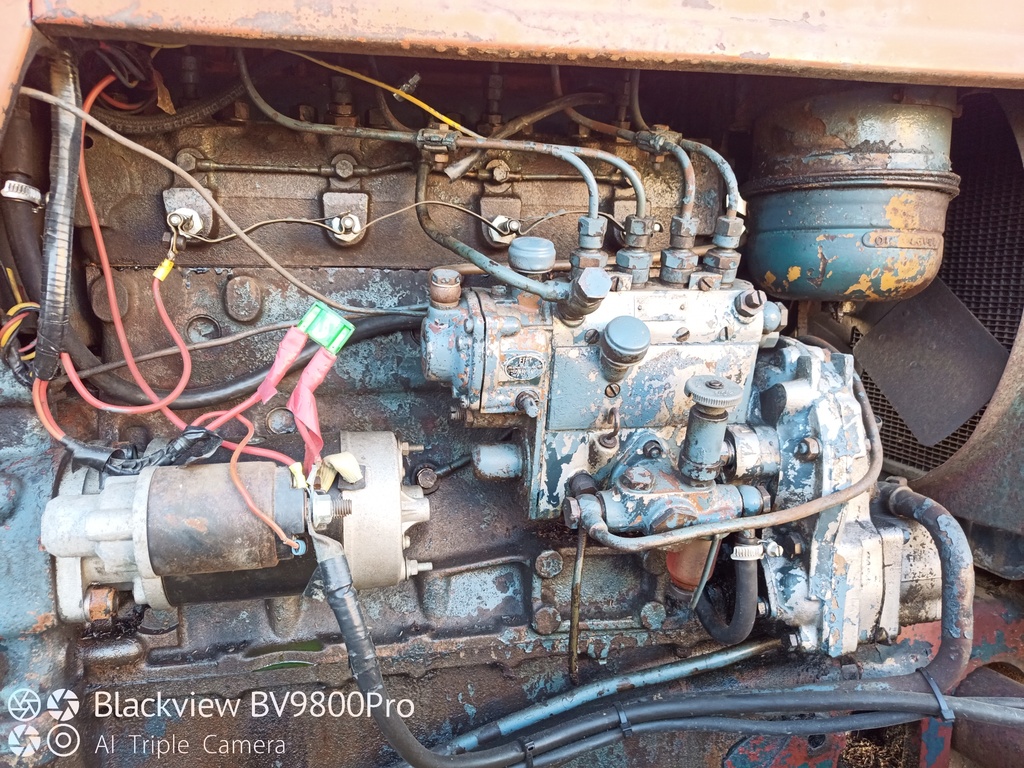

Et voici d'autres photos
Messages : 3697
Re: Présentation
Merci pour toutes ces photos.
Re: Présentation
en plus tu as la réserve d'huile supplémentaire du relevage d'origine :super:

Quelqu'un connait-il la référence du joint Spy de prise de force, ou la dimension ?
Un site ou commander les pièces ?
Re: Présentation
il s'agit d'un joint spi classique
tu as controlé le niveau boite / pont au niveau de la pédale d'embrayage ?
