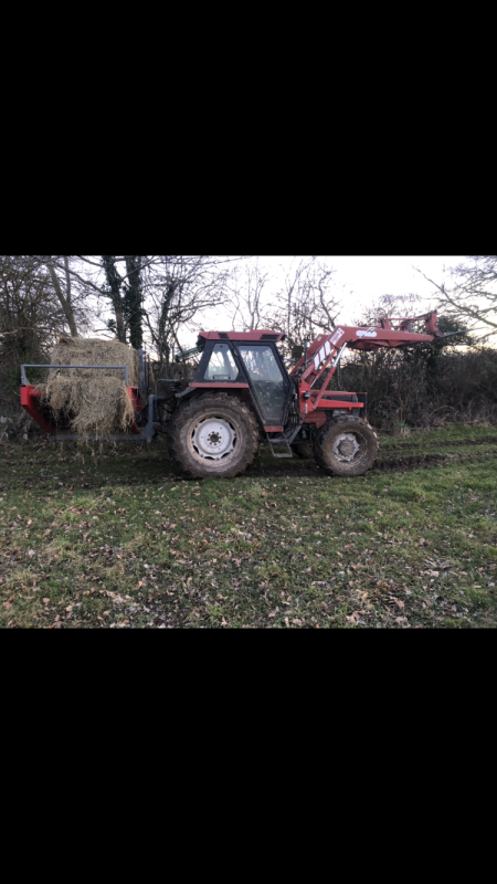

Jolie masse; mais je comprends pas cette phrase "...en mettant une barre à trou par exemple dans la barre oscillante et en baissant les bras de relevage dessus..." pour éviter les efforts sur le trois points
. Je vois pas trop le truc!!

Sinon le 3è point tu le remplaces par une chaîne résistante que tu attaches ailleurs que sur le brochage habituel du tracteur. Egalement faire un appui sous le tracteur (ou derrière) qui vient sous le caisson comme cela tu soulages le relevage mais la chaîne est sollicitée. Je précise que la chaîne fixée ailleurs est utile si tu as le contrôle par le 3 è point. Toi, c'est pas le cas donc conserves- le.

Pour soulager ton relevage, qui doit supporter la charge constamment, l'idée proposée est de passer une barre en fer par exemple en travers de la machoire d'attelage, (donc "en travers du tracteur", entre tes 2 roues arrières) assez longue pour que tes bras de relevage, quand tu baisses un peu, viennent s'appuyer sur cette barre en fer pour que ça soulage le relevage car le poids reposerai sur cette barre en fer...

Oui exactement Mmdl, c’est ce que je disais dans un message précédent, en mettant une barre à trou dans la barre oscillante et en baissant le relevage dessus l’effort sera situé au niveau de l’attelage et plus sur le relevage. Concernant le troisième point il ne supporte pas un effort énorme non plus. Il connaît bien pire que ça notamment avec l’andaineur Claas liner 470, ou la dérouleuse de balle avec une balle d’enrubannage par exemple, le porte à faux est beaucoup plus important sur ces outils.

Voilà la dérouleuse qui fait 520 kg, quand elle est chargée avec une bonne d’enrubannage de 350 ou 400 kg on tourne autour des 900 kg mais le porte à faux est beaucoup plus important qu’avec la masse.
