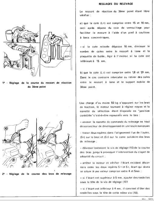

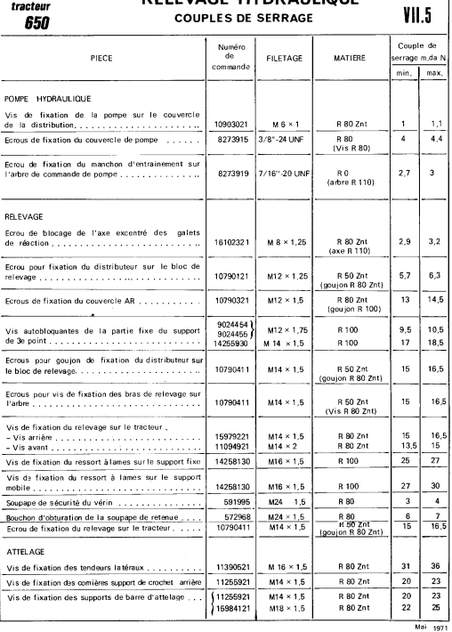

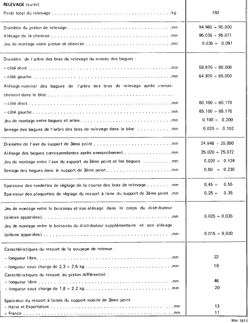

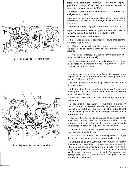

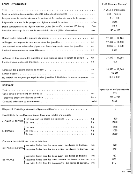

Pour le filtre tu le nettoies au fuel, tu le souffles bien. Si il est trop usé tu le changes. Il y en a qu'un.
Toutes les infos sur le 650 et celles que du relevage:
Merci à Laurent.
Attention vérifier ces réglages avant tout.
Pour celui de la sensibilité , ce n'est pas exactement pareil comme indiqué précédemment.
Merci à Laurent.
