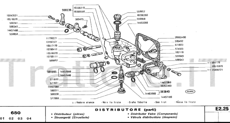

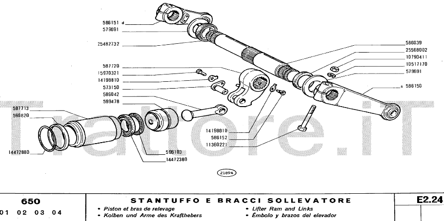

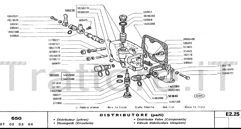

Re: Problème de relevage sur Somera 650
DISTRIBUTEUR RELEVAGE
il faut parfois décaler le levier 27 avec une clé de 13 (si ma mémoire est bonne)
ensuite tu as remonté ce distributeur avec le joint ?
dernier point le clapet 50 la bille est sur son siège ?ensuite une photo du tracteur avec ta présentation serait la bienvenue

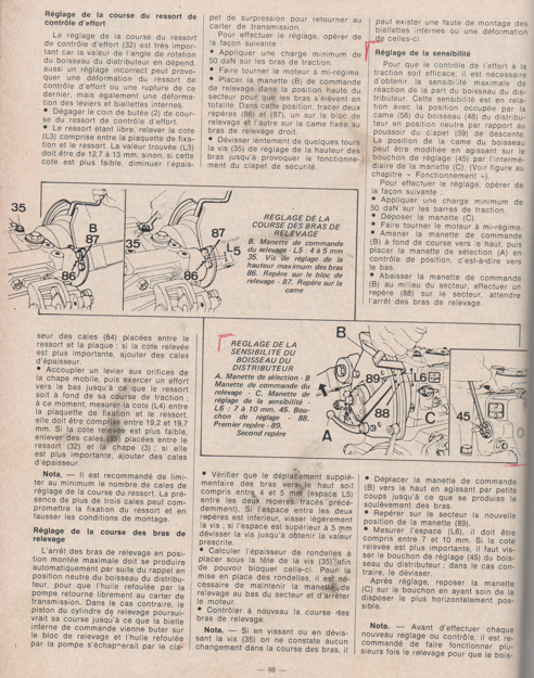

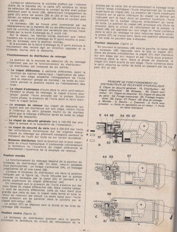

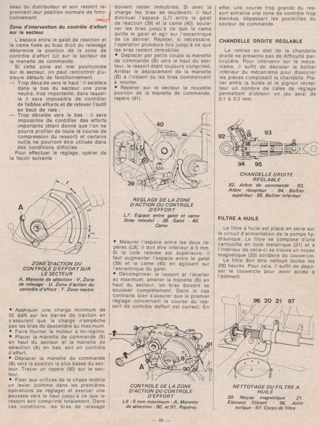

Bonsoir, voici le fonctionnement et la méthode pour régler la sensibilité:
1-2024-01-08 184204.png (997.79 Kio) Vu 3844 fois
2-2024-01-08 184530.png (724.22 Kio) Vu 3844 fois
3- 2024-01-08 184632.png (662.29 Kio) Vu 3844 fois

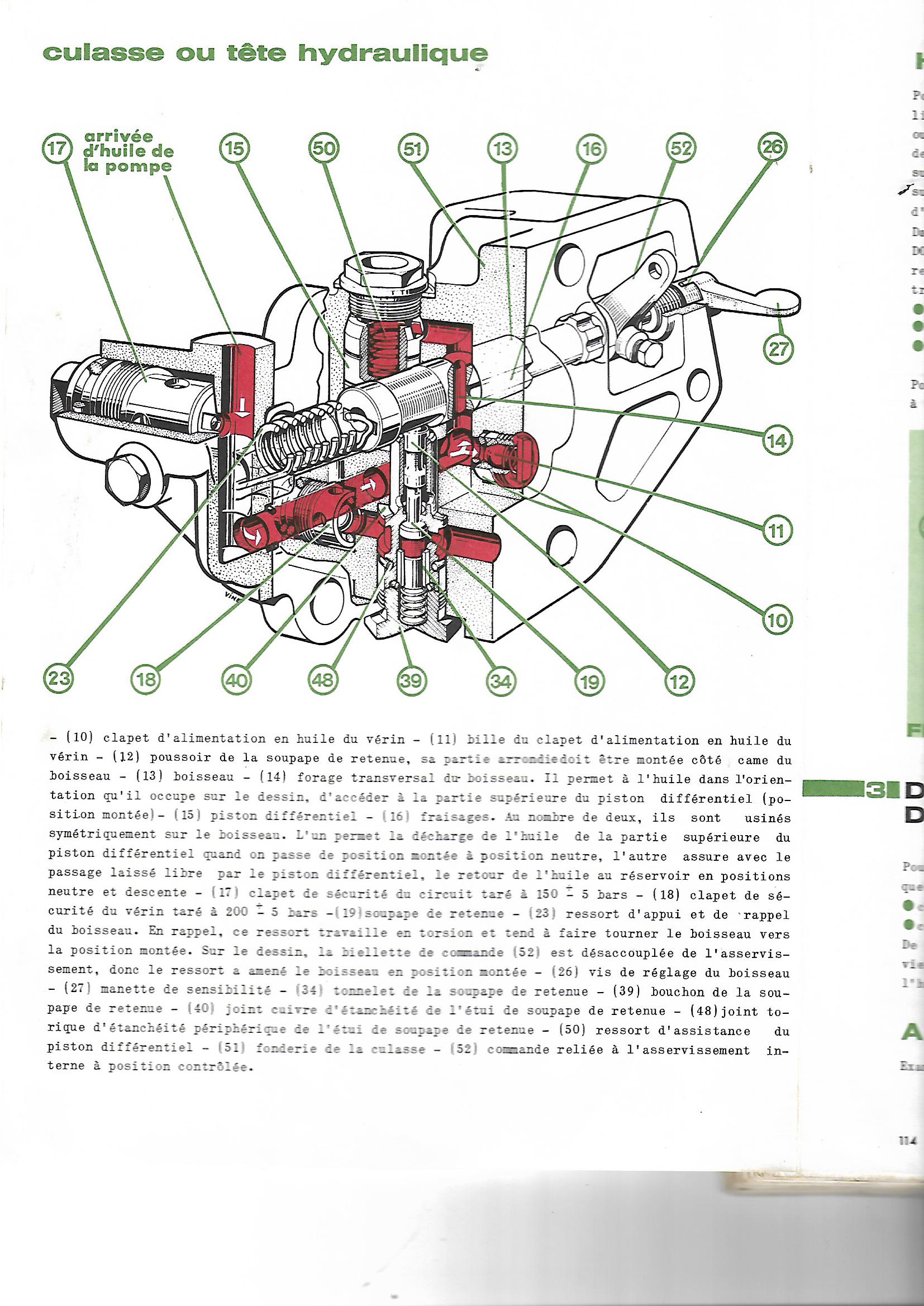

c'est souvent le ressort et la bille du clapet 50 qui ne sont plus en place mais comme tu as tout démonté
tu as bien serré cette pièce ? tu regardes aussi le clapet 39
la manette de control d'effort est dans quelle position ?
en changeant le joint de piston tu as remonté la bague ?

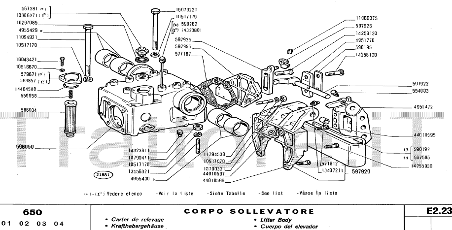

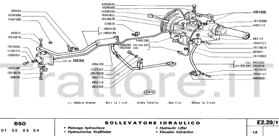

Messages : 3698
x 321

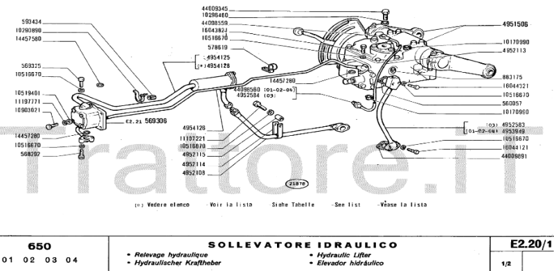

L'huile correspond à celle préconisée?L'état du filtre , si trop usé, à changer! Il est sur le coté ou dans le bloc? Etanchéité du circuit? Il y a un distributeur auxiliaire ? Si oui,il est pas défectueux?
