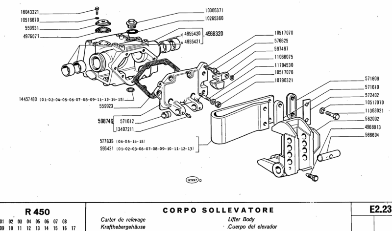

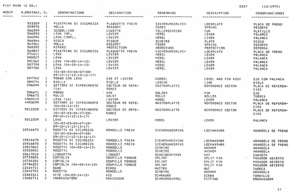

Bonjour, Pour le petit loquet arrière 597497, il faut voir l'état de la rainure qui permet au circlips de tenir afin d'empêcher le loquet de sortir!

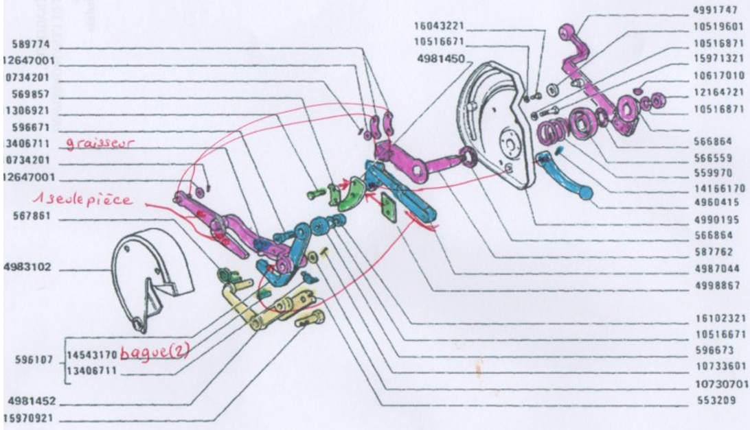

Voici l'éclaté de tout le système. Les pièces rouges se montent ensembles, les bleues, les vertes aussi . Les jaunes sont à l'intérieur du bloc:

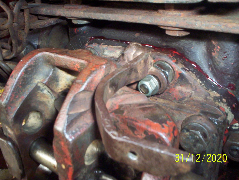

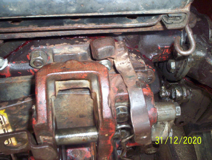

Sinon tu peux le faire. J'ai soudé un fer plat et soudé un goujon de 8 avec écrou frein car la rainure était hs:

bjr a tous , pour info on a trouver la panne du relevage , lors du demontage du systeme de la manette bien verifier a remettre la clavette dans le bon sens car elle peut passer a coter, meme a coter le relevage fonctionne, mais ne leve pas en charge probleme enfin regler ca peut toujours aider , en remerciant toutes l'equipe cdl vercors38.
Messages : 3417
x 294
x 209
Re: relevage someca 460
Merci et bravo. Clavette 10617010 sur la vue avant(coloriée).
