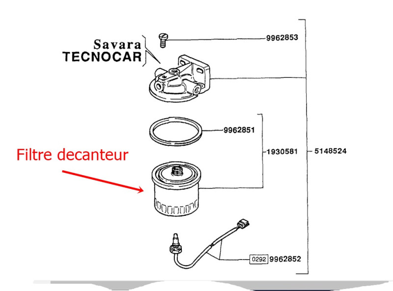

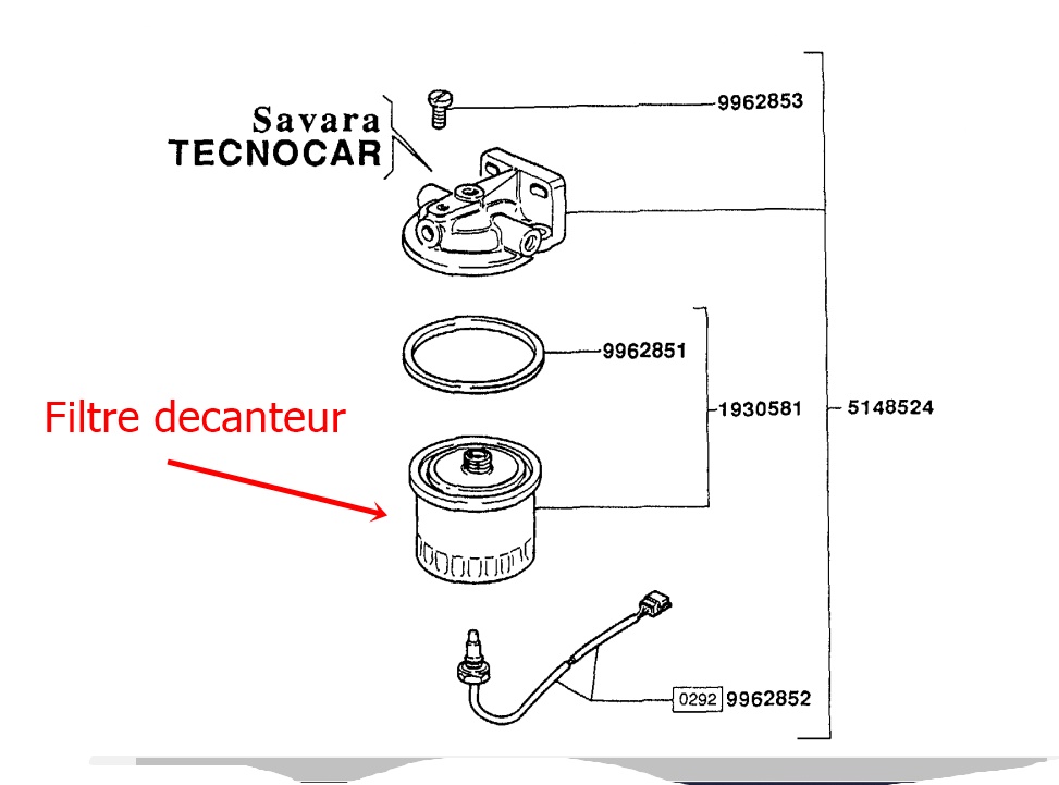

Et normalement tu a un filtre décanteur derrière le marche pied coté droit, et sous le filtre tu a une sonde de présence d'eau dans le carburant
FA 82-94
Messages : 201
Enregistré le : 18 janv. 2024 07:29
Re: entretien
Message non lu par FA 82-94 »
C'était ma dernière question :hehe:
J'ai vu ce filtre l'autre jour et je me suis gratté la tête car je ne savais pas ce que c'était. Après des recherches j'ai vu ca. Mais j'allais te demander confirmation si c'était bien cela. C'est chose faite.
Je vais le changer en même temps du coup.

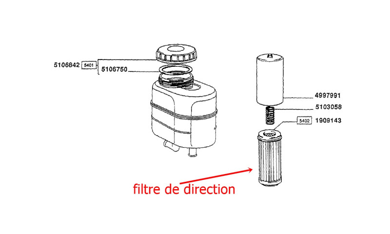

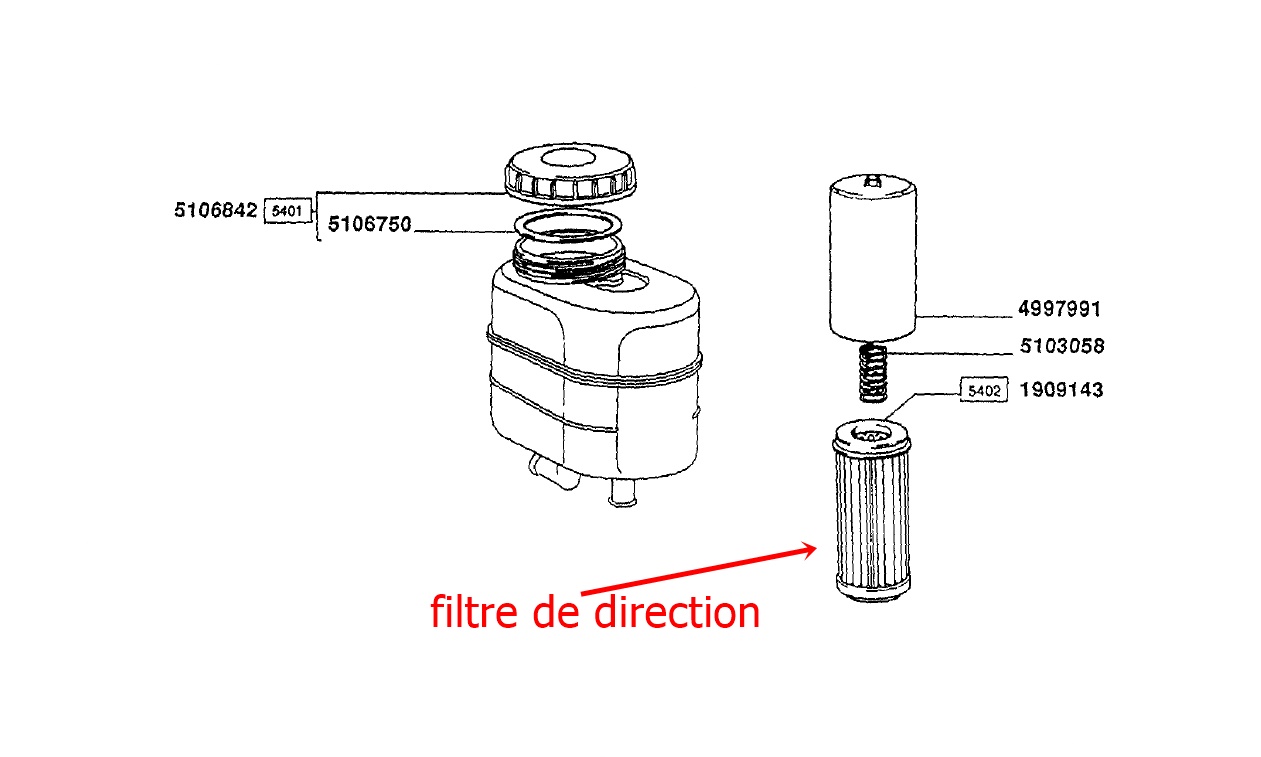

Et le filtre de direction hydrostatique ? Il est ou ? Il se change assez souvent ?
La par contre celui la j'ai vu sur le manuel d'entretien mais je ne sais pas du tout ou il est...
Messages : 1697
Re: entretien
Le filtre de direction est dans la réserve d'huile qui se trouve sur le haut moteur
pour l'huile c'est la même que celle du moteur , a remplacé tout les 1000 Hrs
