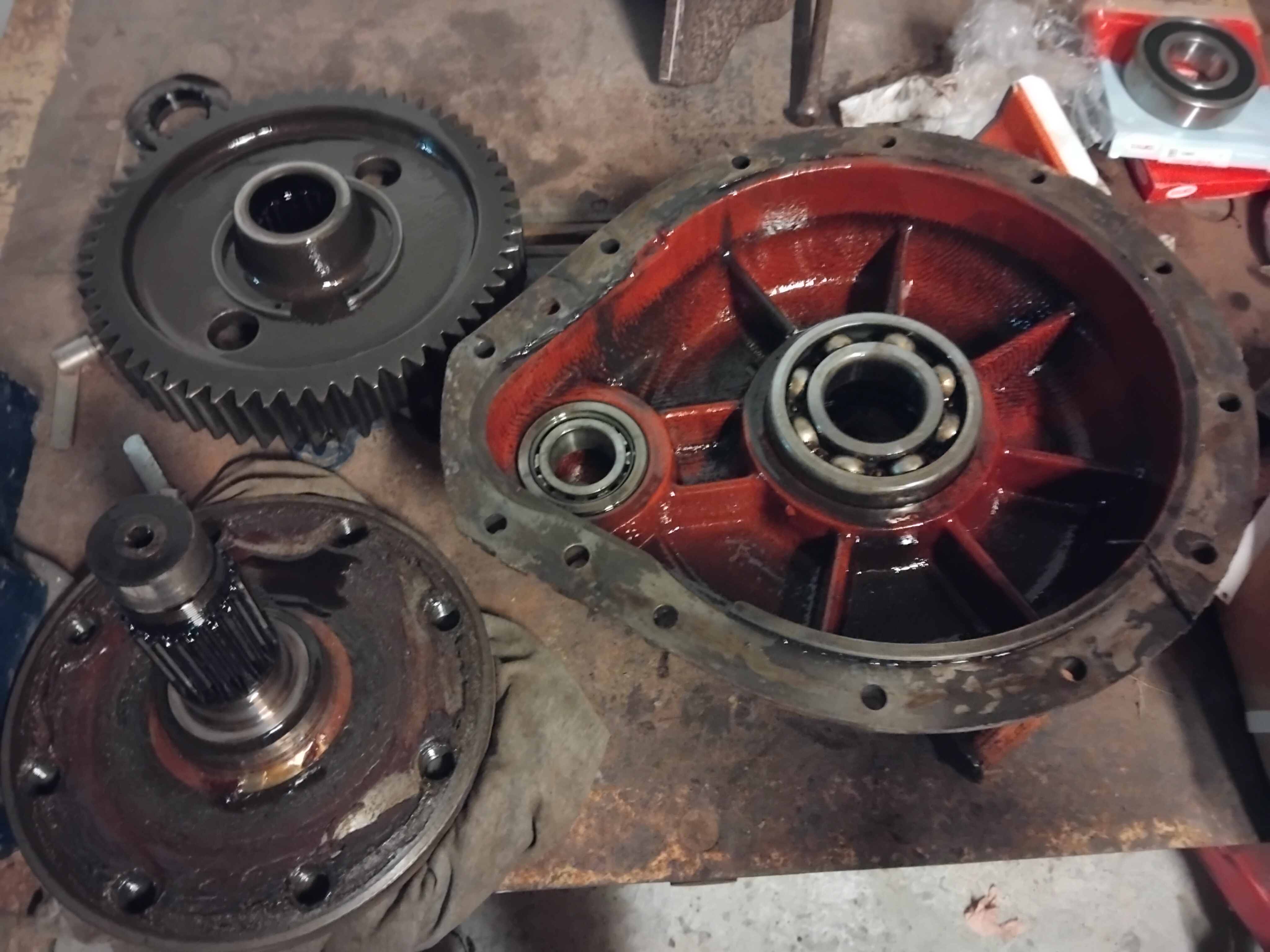

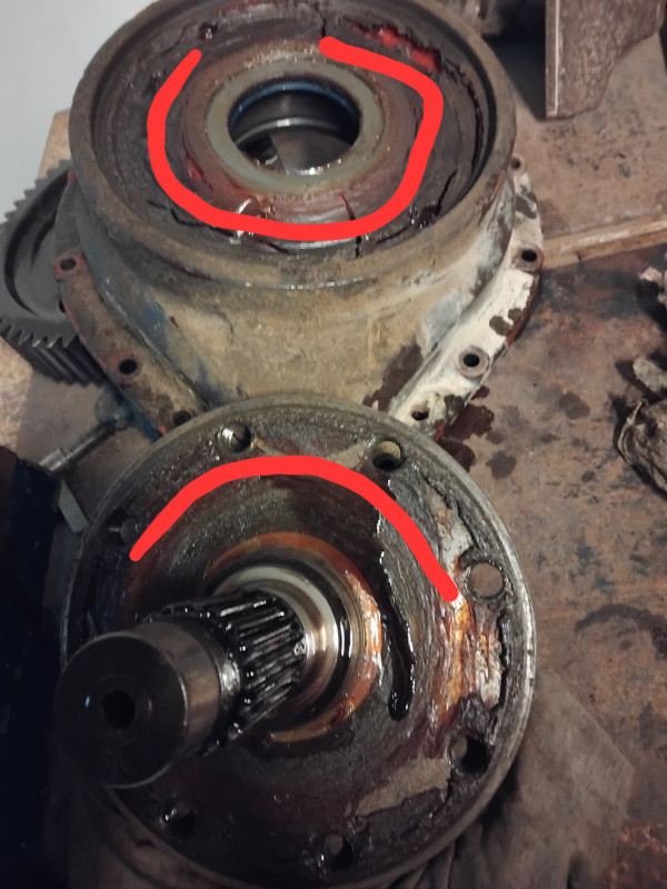

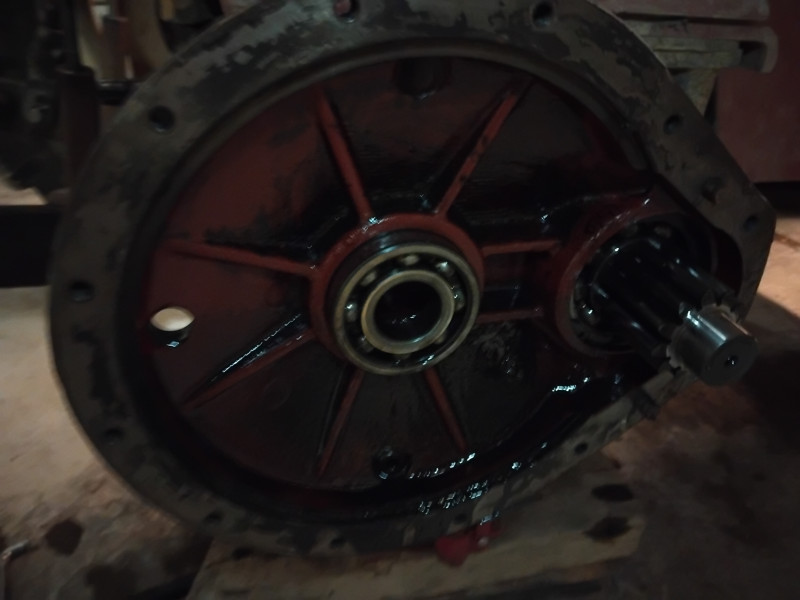

Re: Bagues d'étanchéité reducteurs 45-66 dt
Ça y est j'ai déposé le premier réducteur arrière sur le 45-66 dt et l autre suivra dans la foulée.
J'ai un peu de jeu des 2 côtés et des petites fuites
En faite il y avait des traces grasses sur les jantes.
Donc joints à remplacer.
En faite il y'a de la graisse qui a été mise au repère de la photo. Je pense que mes traces grasses sur les jantes promenaient de ça lors des fortes chaleurs et après avoir pas mal roulé .
Pour quelle raison de la graisse a t elle été mise ?

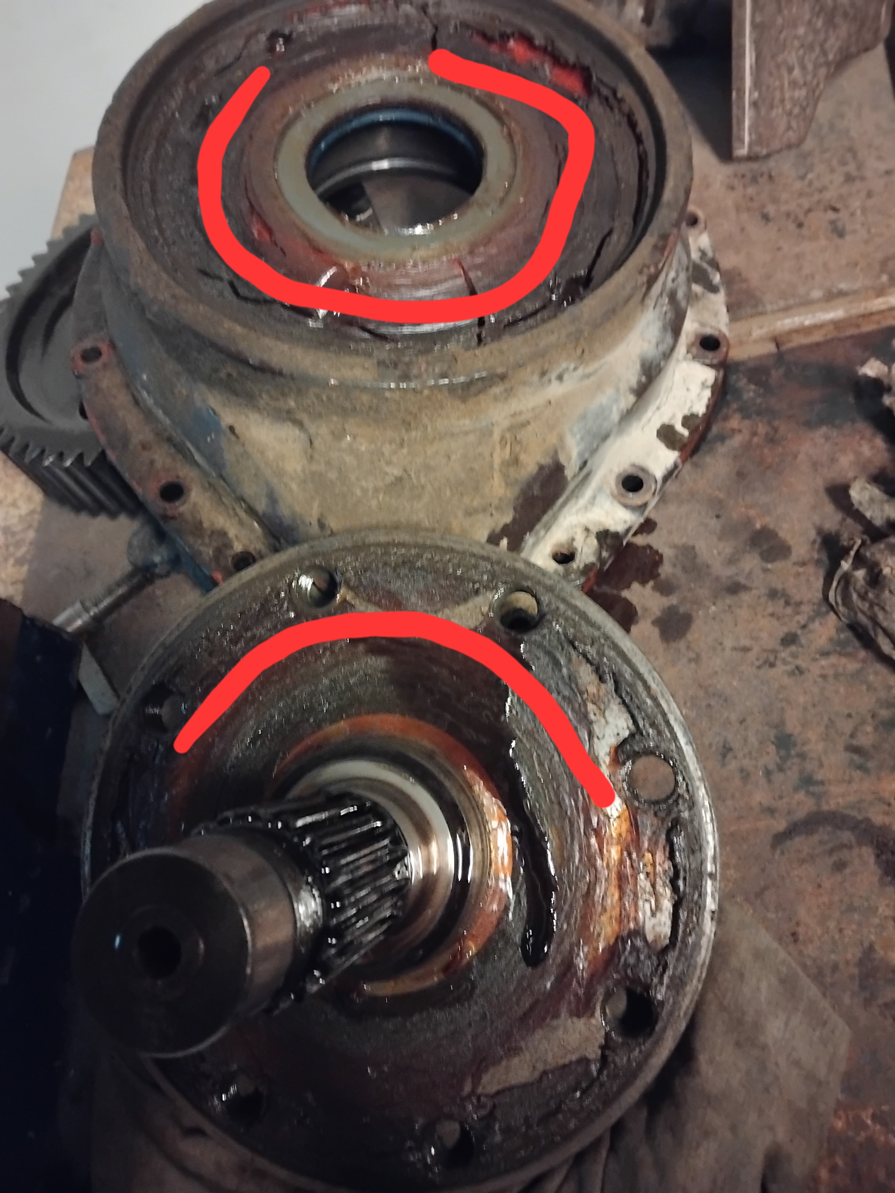

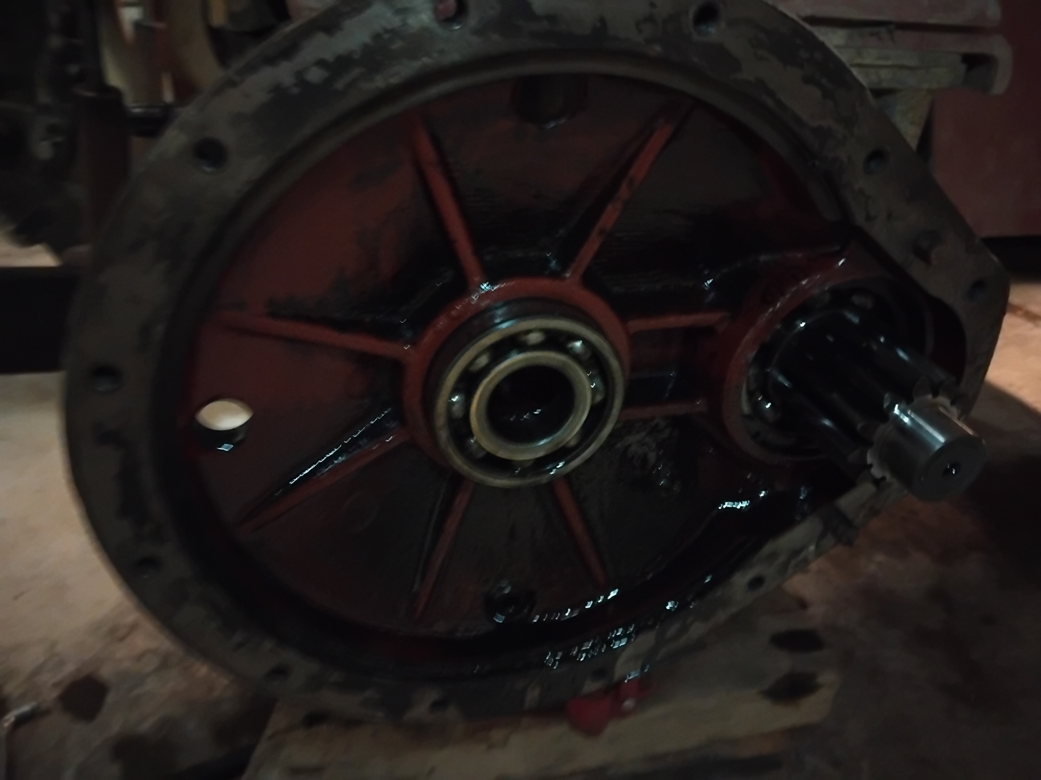

J'ai remplacé la graisse par de la neuve du coup.
En espérant que quelqu'un sache pourquoi il y'a de la graisse ?
