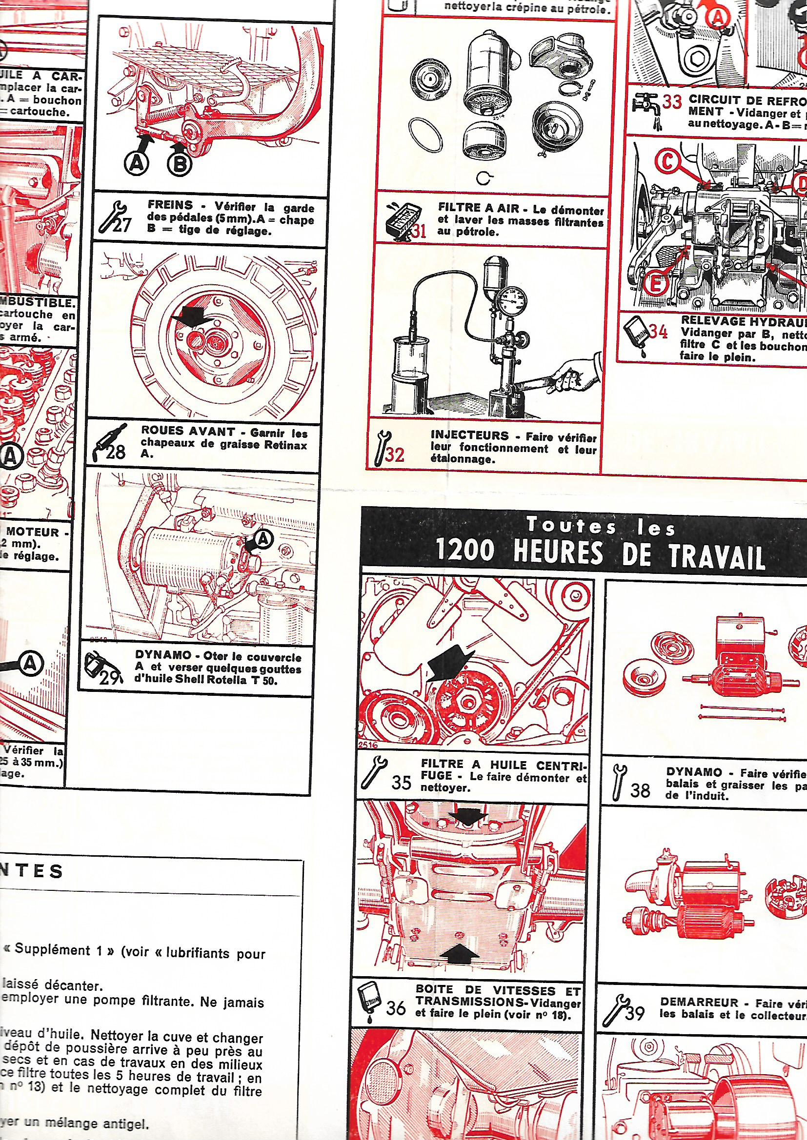

si tu fais l'entretien tu n'oublies pas l'épurateur

Oui petite panne :) l épurateur c est a dire ?
Messages : 10192
Re: Kevin de l indre 36
l"épurateur est devant il faut enlever l'entrainement de la pompe de relevage
il n'a peut etre jamais été nettoyé

EPURATEUR

Ah ok je vais voir sa car j avais fait toute les vidanges et nettoyage mais sa je suis passer au travers j ai prévus de refaire les vidanges et nettoyage graissage dans pas longtemps et changement de dynamo sa charge plus les batteries merci de l info jj
