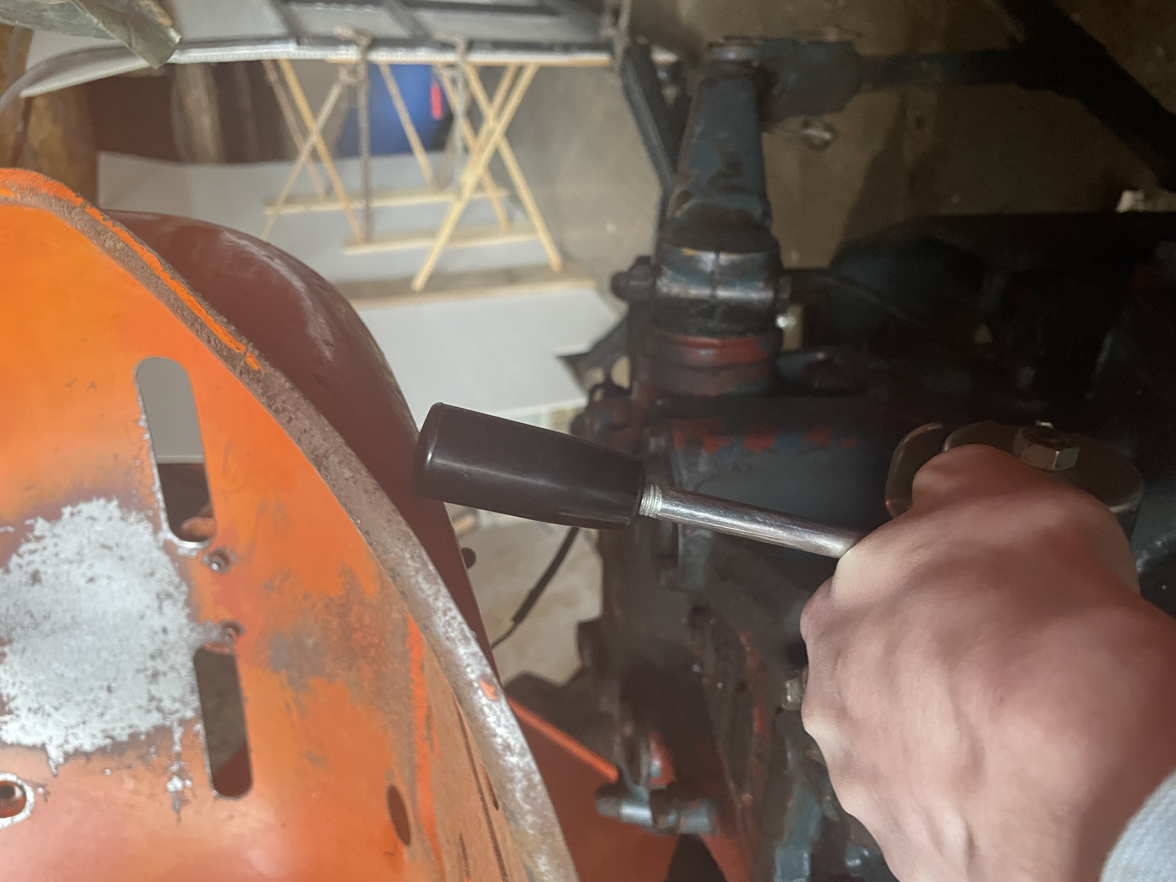

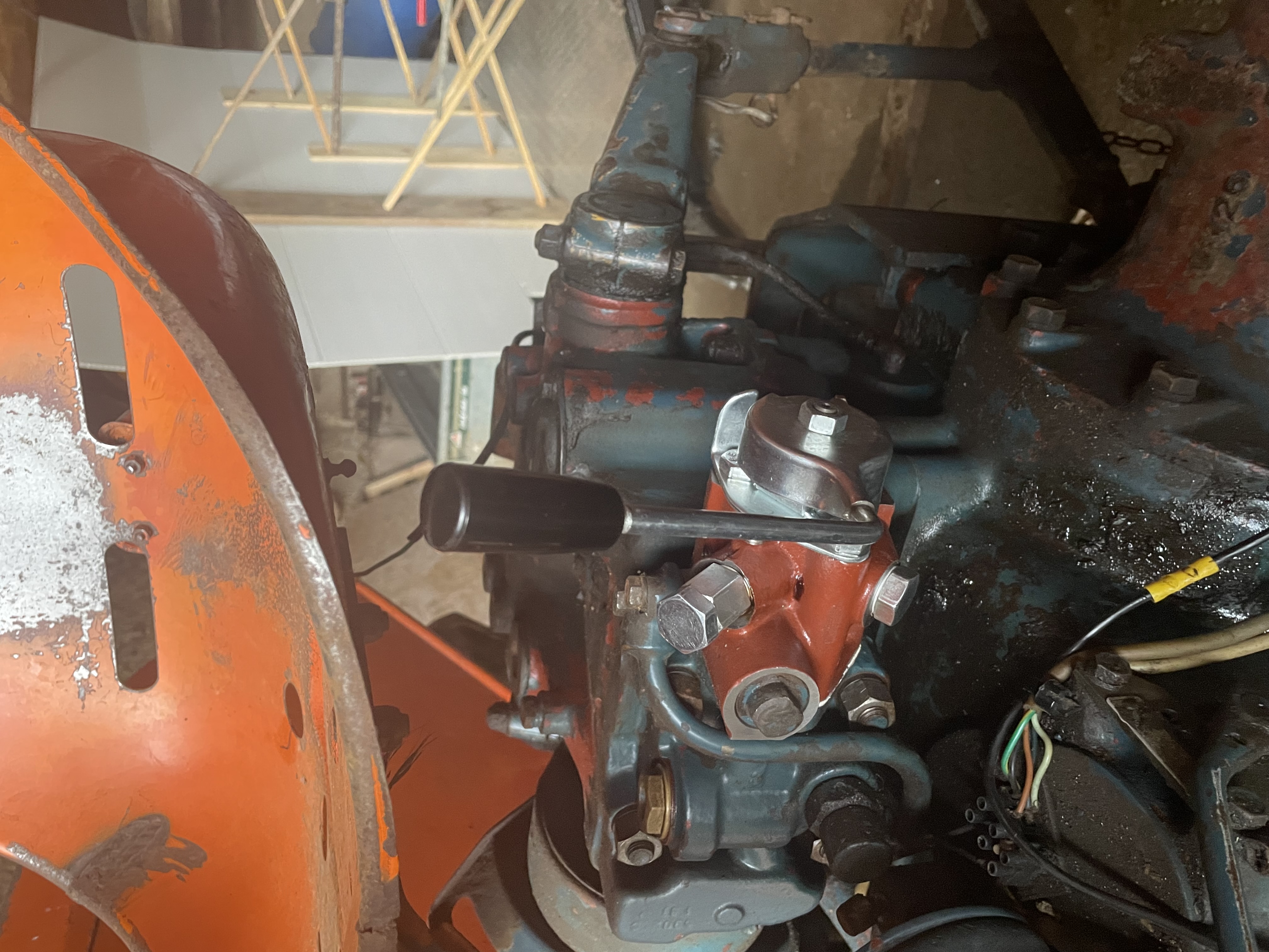

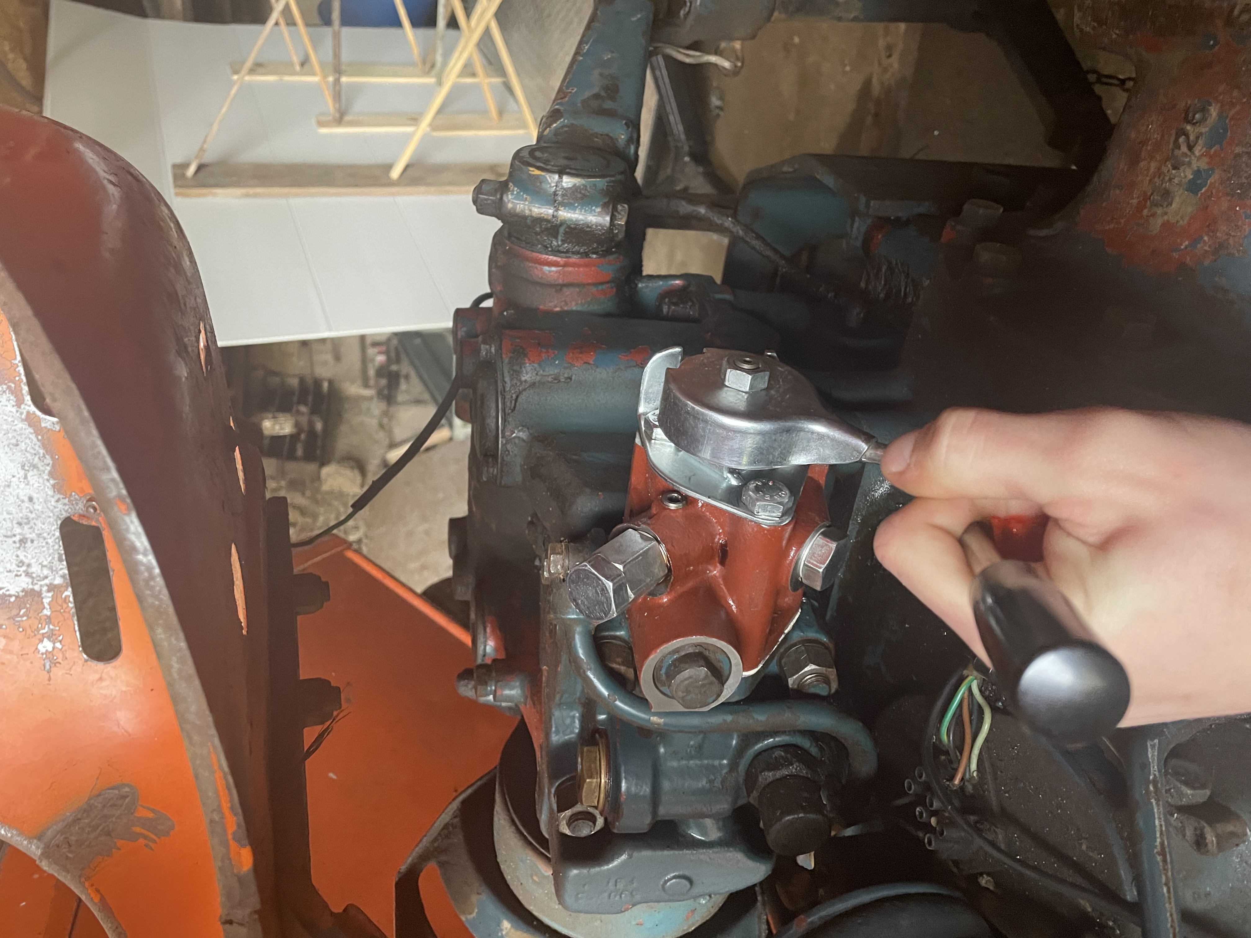

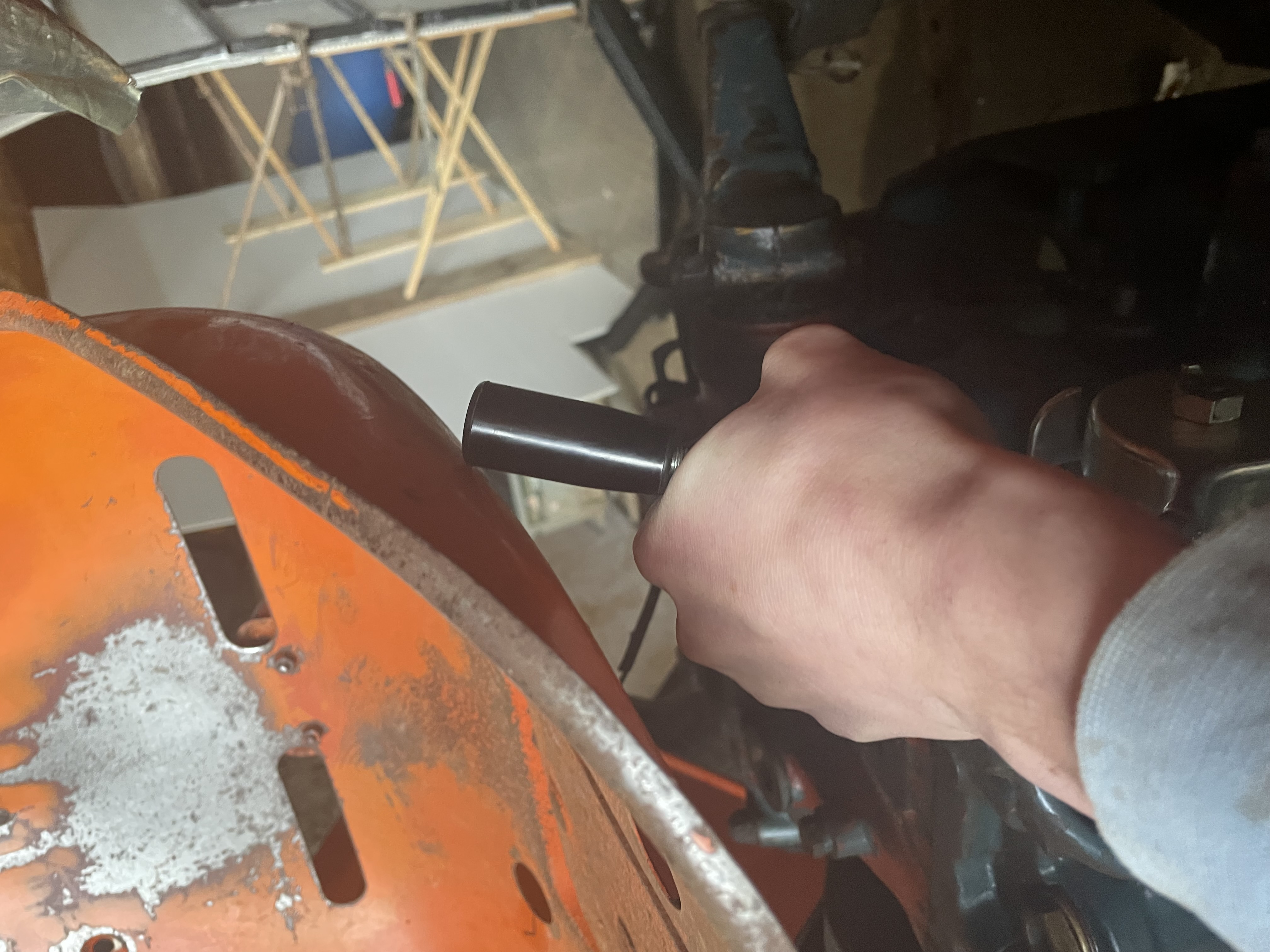

Voici les avancées du someca 415.
Le distributeur est monter avec un joint papier sur mesure, aucune fuite pour le moment. Il me reste plus qu’à acheter un flexible…
Par contre je rencontre un léger problème, comme on peu le voir sur certaines photos, lorsque je met le distributeur en position haute, il touche au siège. Je peux toujours l’actionner mais ce n’est pas le top… C’est pareil dans vos cas ?

Pour le levier, il existe le montage, comme je t'ai mis en page 1 avec le 550 pour exemple, pris en 2 points sur l'avant..

Re: Montage distributeur someca 415
bonsoir
pour la poignée il suffit de la plié un peut vers la roue , ci tu n'arrive sur place il suffit de défaire l'écrou central tu enlève la poignée et dans un étau tu la modifie comme tu veut voir a la rallongé
En effet, j’avais pas vu le montage sur le 550 qui parait vraiment bien mais je n’est pas la tringlerie associé donc je vais plutôt tordre un peu le levier sur le coter comme me l’a conseiller Thierry …
