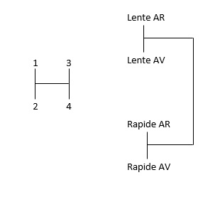

C'est dans la notice que la boite 16 vitesses (avec rampantes) est une adaptation de la boite à 12 vitesses. J'ai une boite 8 vitesses est ce que cela ira?

Re: Changement boite 680 dt h
en fait tu as la boite avec inverseur
il faut changer tous les réducteurs epicycloidals opération qui a été réalisé relativement souvent
pour deux raisons la manoeuvre du levier et l'inverseur de part sa position arriere qui ne tenait pas
il faut impérativement aussi récupérer les fourchettes , les coulisseaux ext

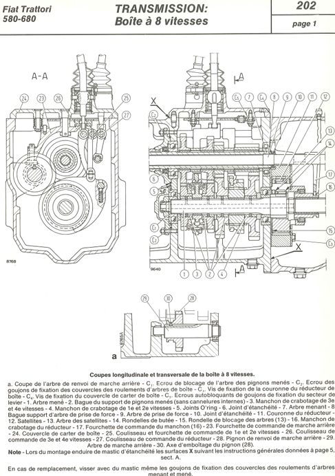

BV 8 VITESSES:
680-BV 8 vitesses_2024-04-20 130432.png (344.15 Kio) Vu 3997 fois

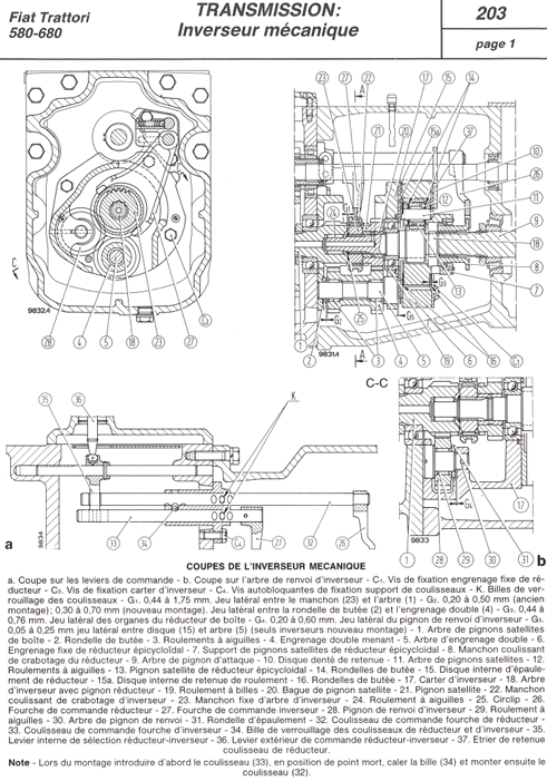

INVERSEUR:
680-Inverseur mécanique_ 2024-04-20 130131.png (338.22 Kio) Vu 3997 fois
