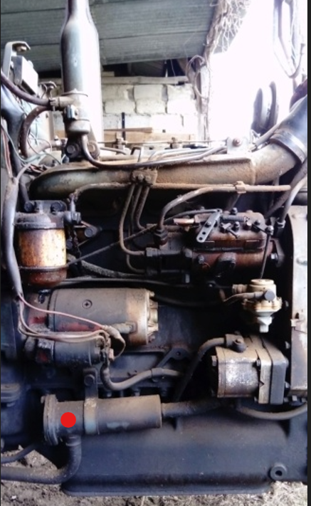

Salut, pour le filtre, lâcher la bride , dévisser les 2 vis,enlever, nettoyer l'aimant et le filtre ou changer.

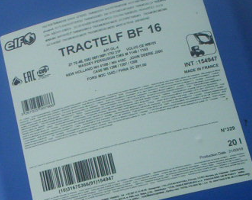

Pour l'huile respecter la norme API GL-4.

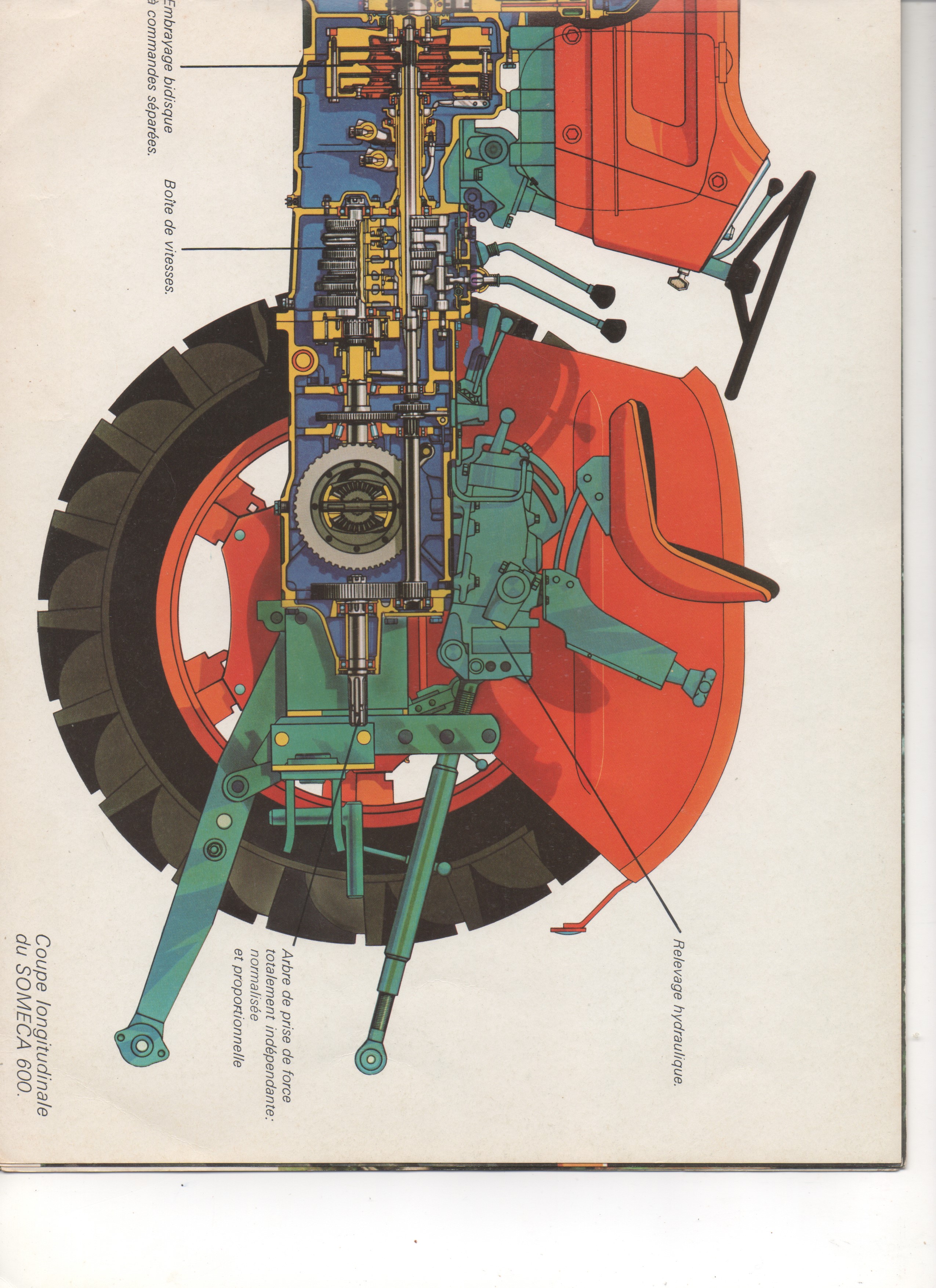

filtre sous le démarreur

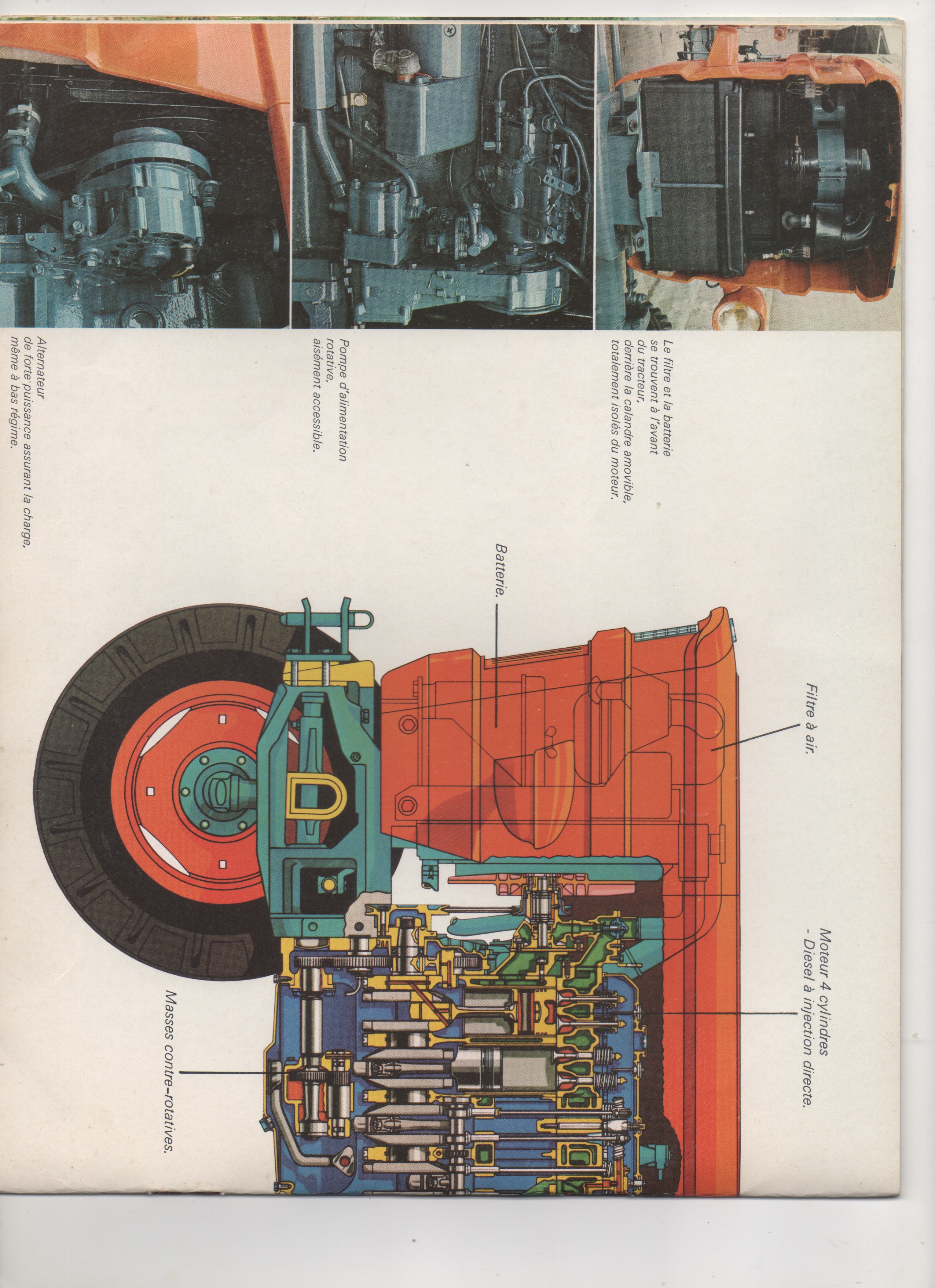

Tu as le réglage de la sensibilité à droite du relevage.
Tu as la prise du frein de remorque à droite du siège.

je t'ai répondu avant, norme API GL-4, multifonctionnelle , par exemple ELF BF 16 (pont boîte relevage c'est ensemble)
