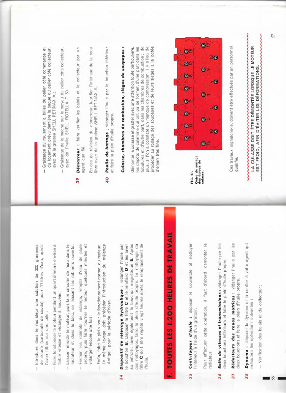

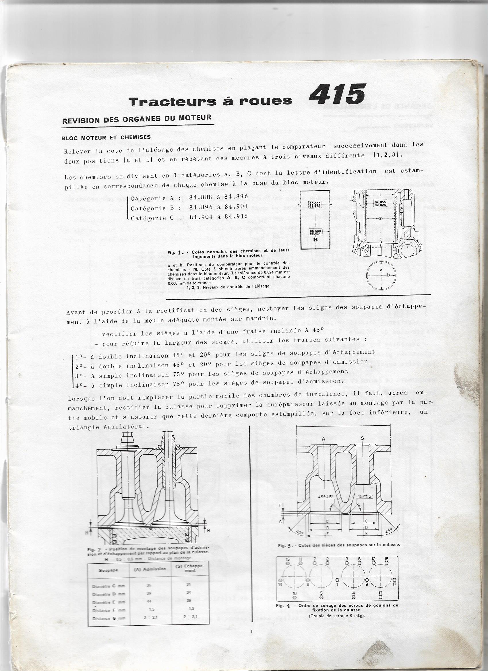

Donc si j'ai bien compris d'après le document que tu m'as envoyé, le Someca 415 a des chemises sèches enfoncées en force dans le bâti du moteur. Il n'y a donc pas de joint en bas des chemises et pas de possibilité de fuite à ce niveau.
