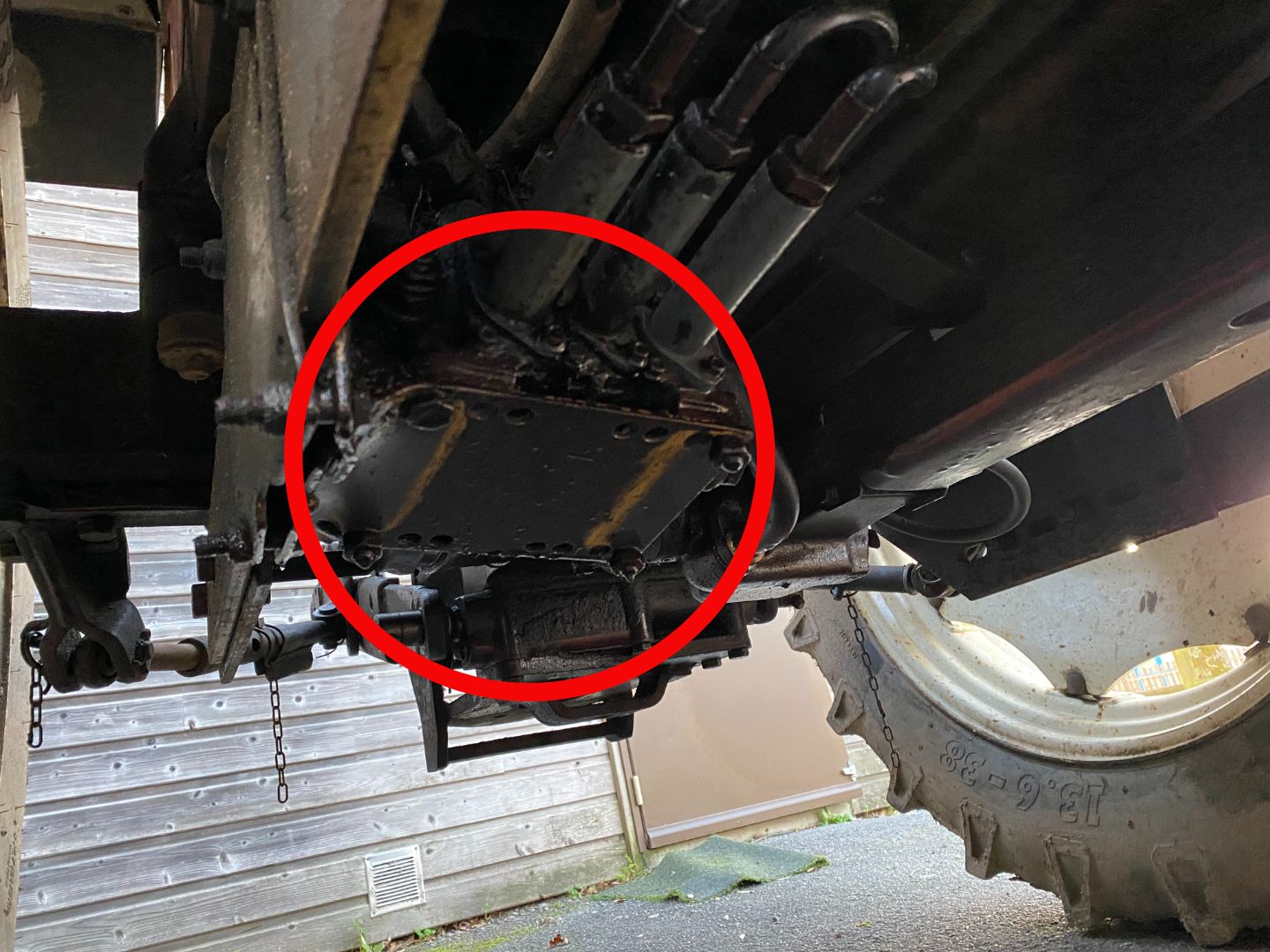

Fuite huile
Je joint des photos (fuite détectée sur le distributeur sous la cabine, rond rouge)

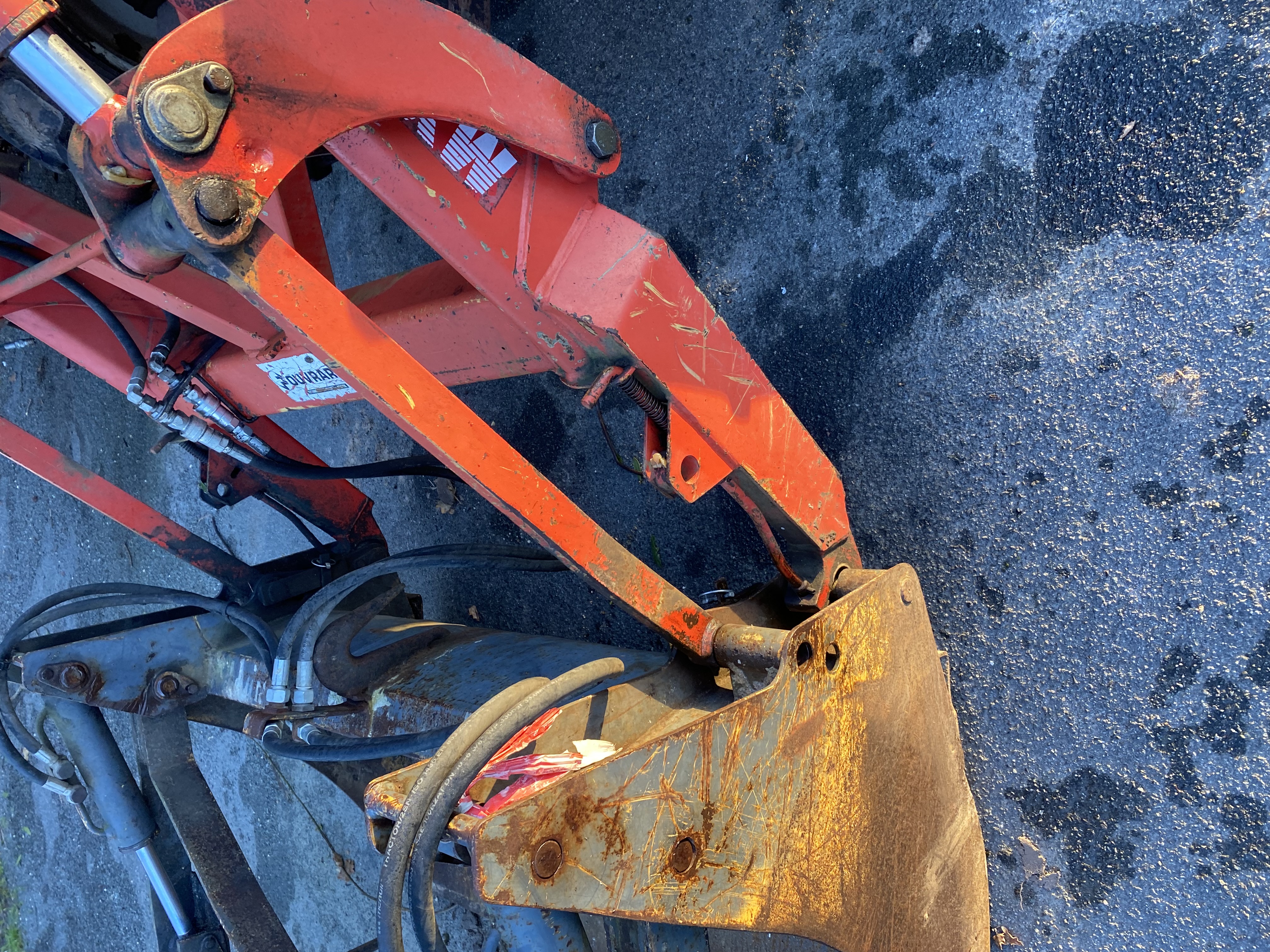

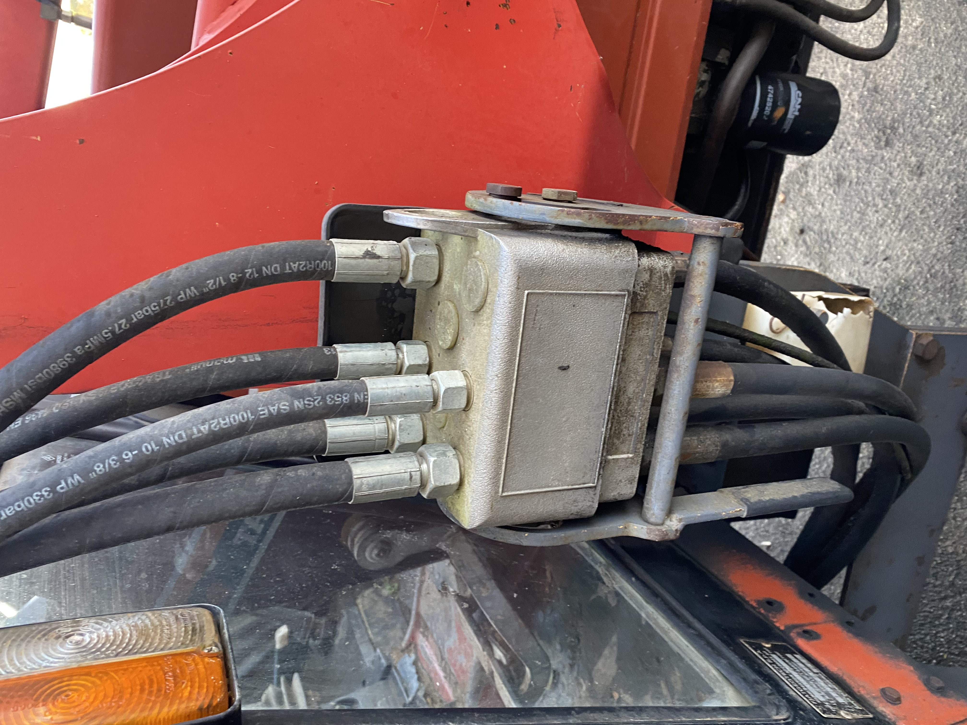

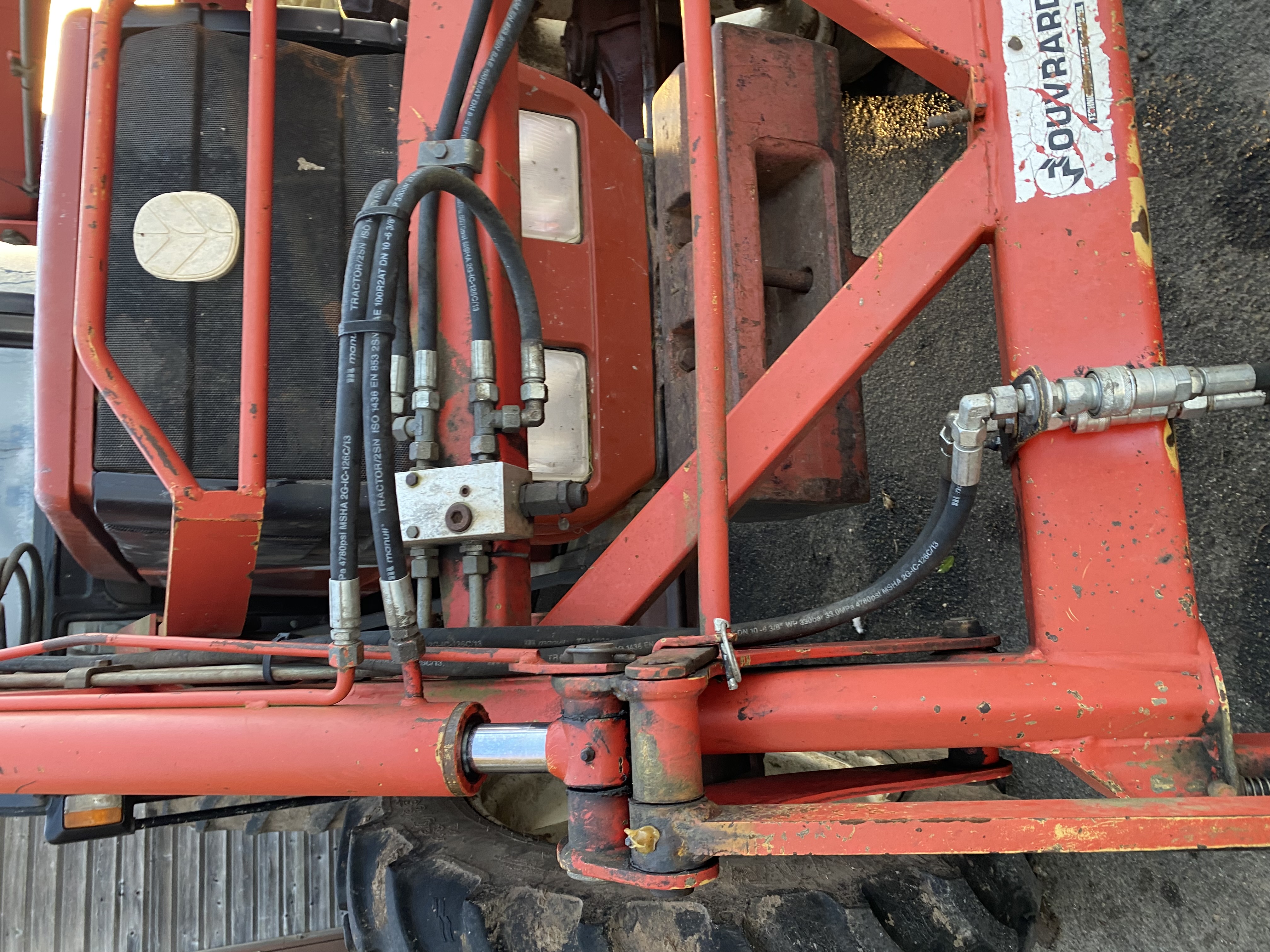

Le chargeur plus en détail sur les photos ci-dessous:

pour les fuites au niveau du bloc des distributeurs du chargeur ont voit bien les goutes d'huile mais malheureusement ont voit pas d'où elle viennent , il faudrait bien lavé et soufflé a l'air comprimé puis mettre le tracteur en marche et actionné les manettes du chargeur et une personne a regardé dessous a voir d'où viens les fuites
pour le transpalette tu n'a pas d'interface sur le chargeur tu a directement les bielles sur l'outil :/ :/
a part de modifier pour l'attachement des axes

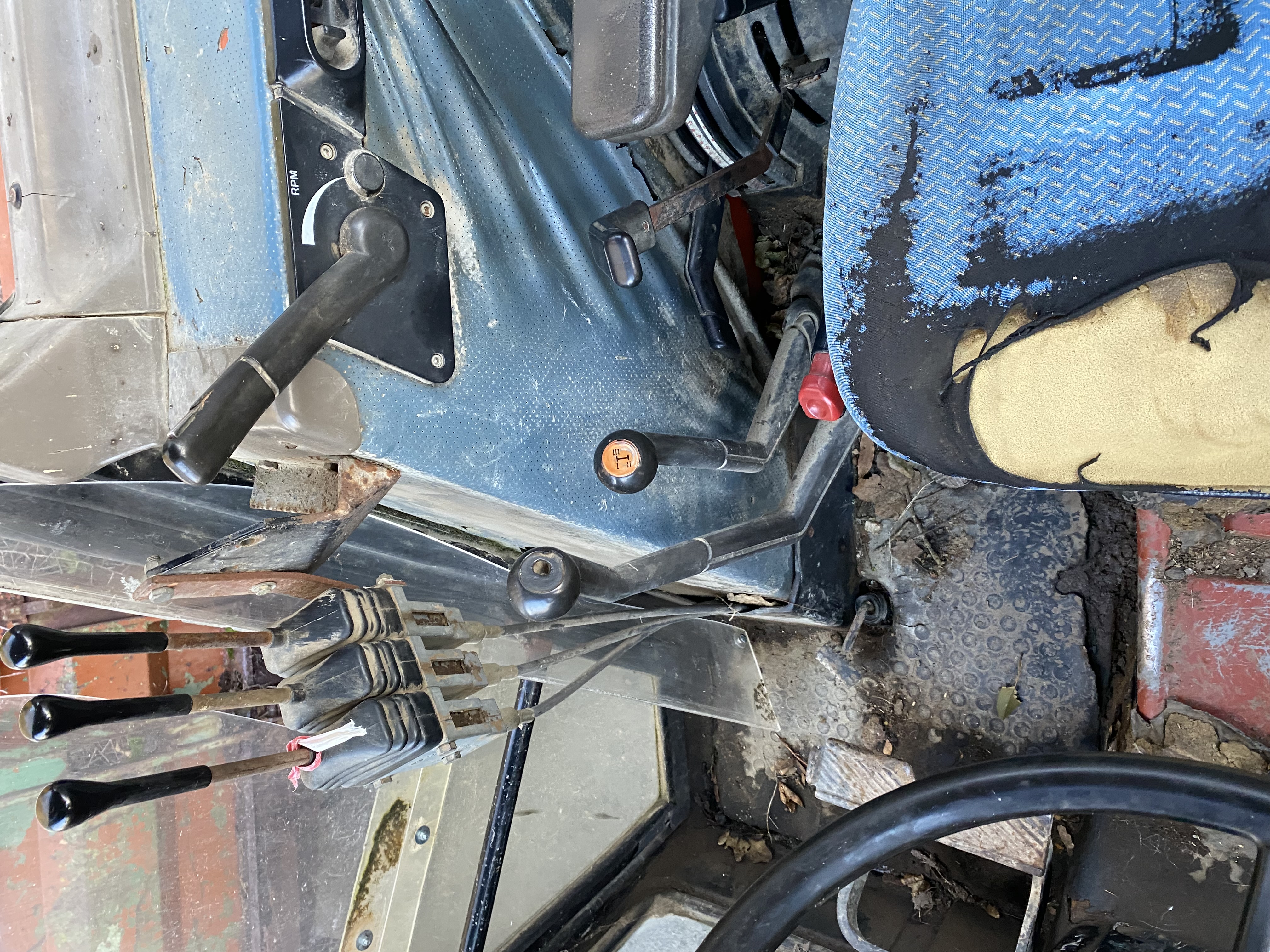

en fait à la vue des nouvelles photos :
tu n'as pas le bloc distributeur "PROPILOT SYSTEM" tu as l'équivalent du "MACH SYSTEM" en bas à gauche sur la documentation qui permet de décrocher l'ensemble des valves en meme temps
