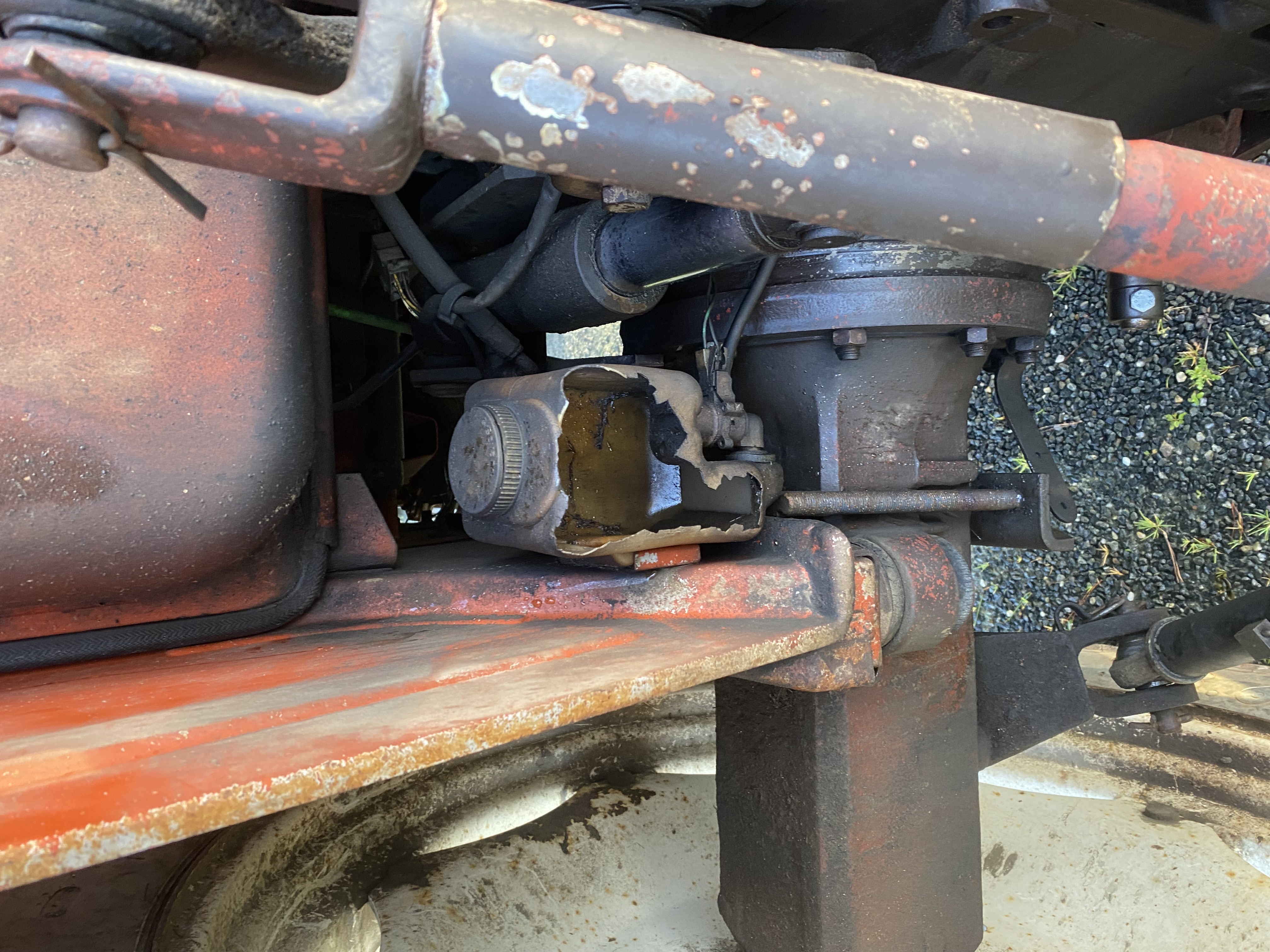

Je crois voir une fuite hydraulique au niveau de ce que j'appellerai un "cerveau hydraulique" situé sous la cabine et où toutes les connexions hydrauliques du chargeur arrivent.

pour la fuite d'huile je suppose qu'il est équipé d'un distributeur auxiliaire pour le chargeur ( donc tu a un mono levier pour les commande du chargeur ) , il faudrait prendre une ou des photos pour voir l'ampleurs des fuites

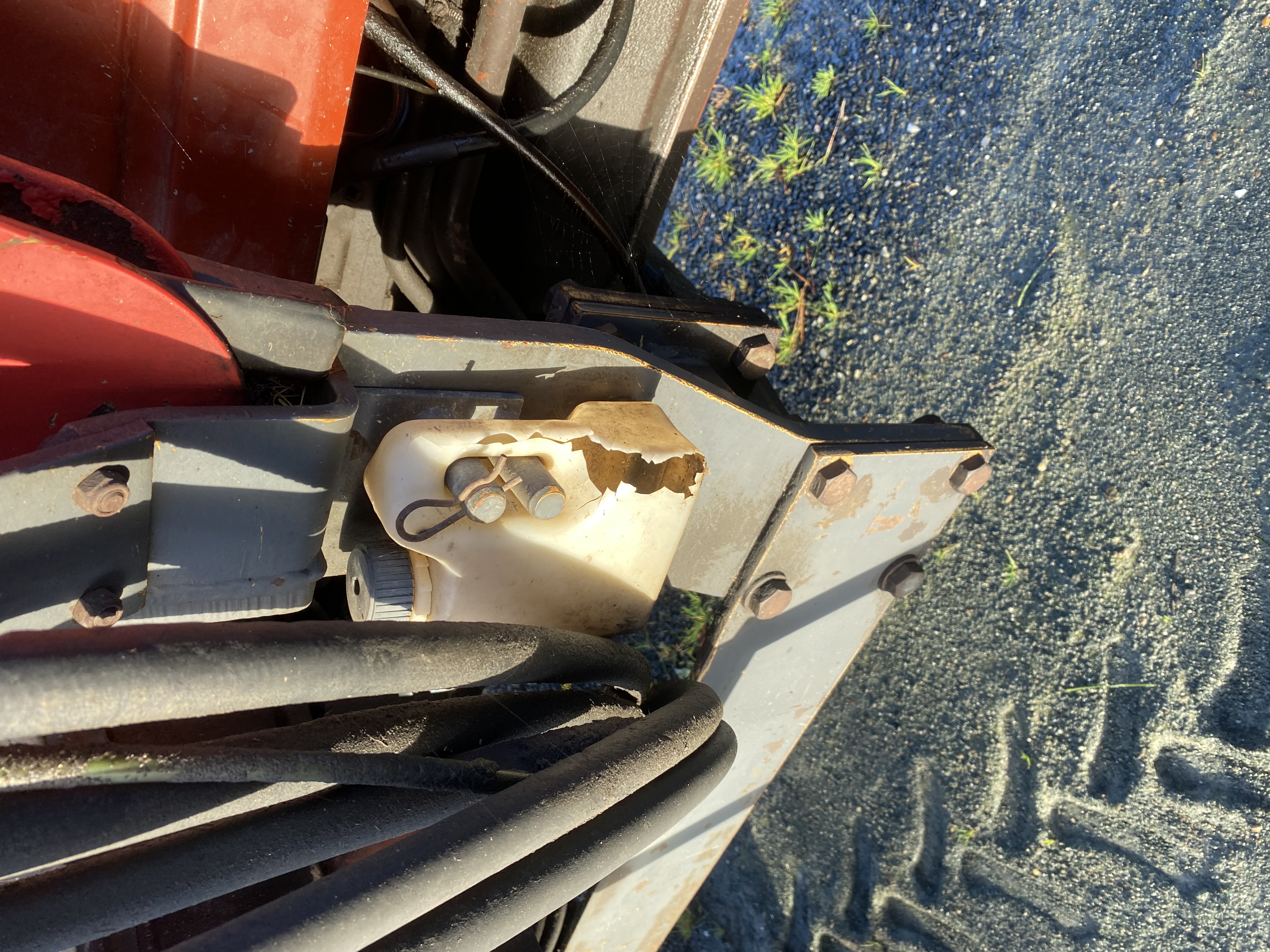

Merci JJ pour les infos sur le chargeur MX par contre je n'ai pas le propilot. J'ai 4 manettes différentes, j'enverrai une photo plus détaillée.
