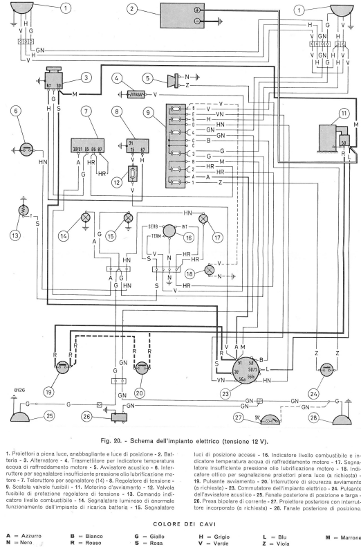

Re: Éclairage someca 540
Voici en principe le schéma mieux adapté avec les 3 fils aux phares.
540 V-Schéma élect._2025-01-24 124838.png (232.2 Kio) Vu 25911 fois

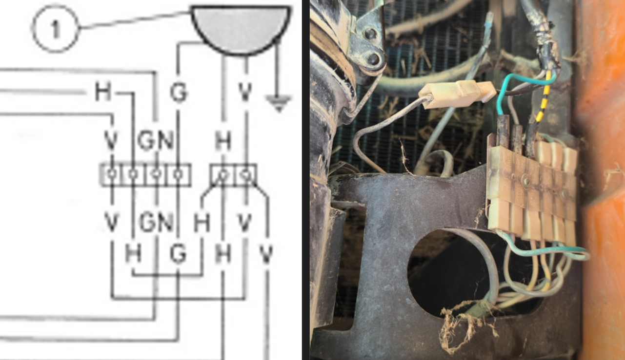

V : Verde(vert) _H : Grigio (gris) _ GN : Giallo-Néro ( jaune- noir) _ G :Giallo (jaune).
çà colle mieux!

De retour, alors au niveau du contacteur général tout est ok, les masses sont ok, tout est bien cablé.
J'en reviens donc au point de départ qui est que cela a fonctionné quelque minute puis lors du redémarrage cela ne fonctionnait plus. Peut être une histoire de fusible ?
