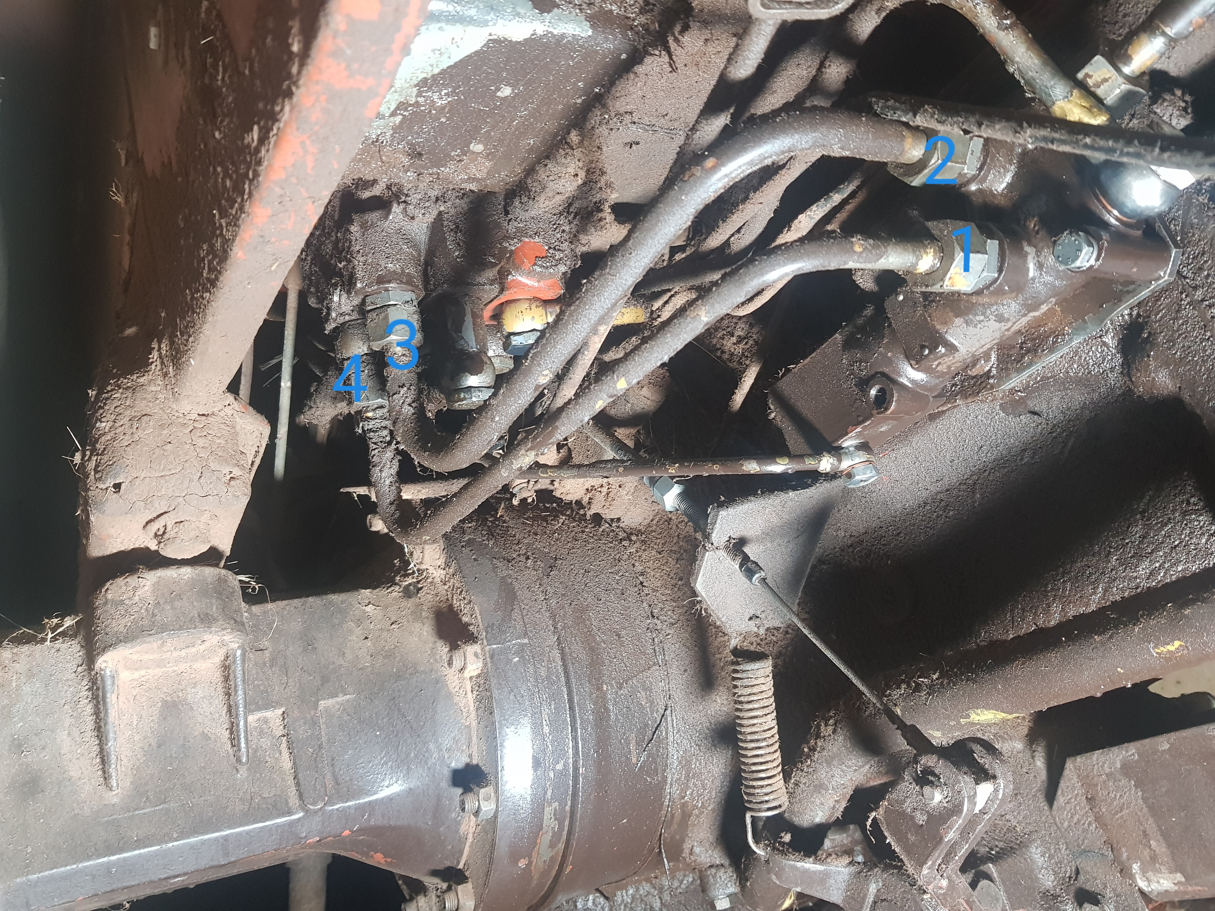

Je me apprête à installer mon chargeur, je pense avoir capter comment brancher le distributeur mais je suis pas certain...
Je vous explique ce que je cru comprendre :
2-> j'y mets un flexible qui amène la pression aux distributeur du chageur ( entree P)
1-> j'y mets un T une flexible qui va aux 4 puis un qui va aux distributeur du chargeur ( sortie T)
3-> j'y mets le flexible qui sort la pression a suivre du distributeur du chargeur (sortie R)
Merci bonne soirée izaak.

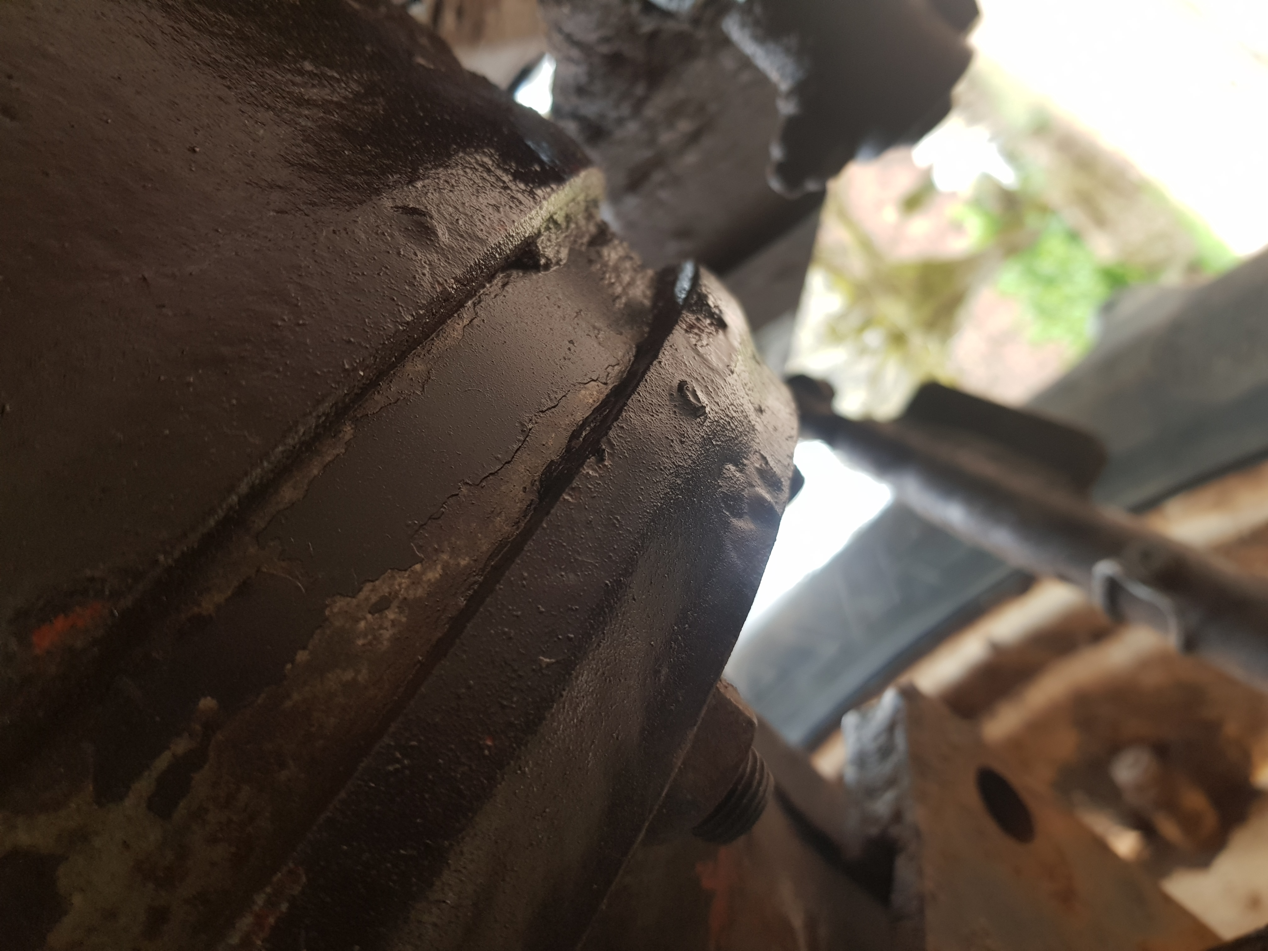

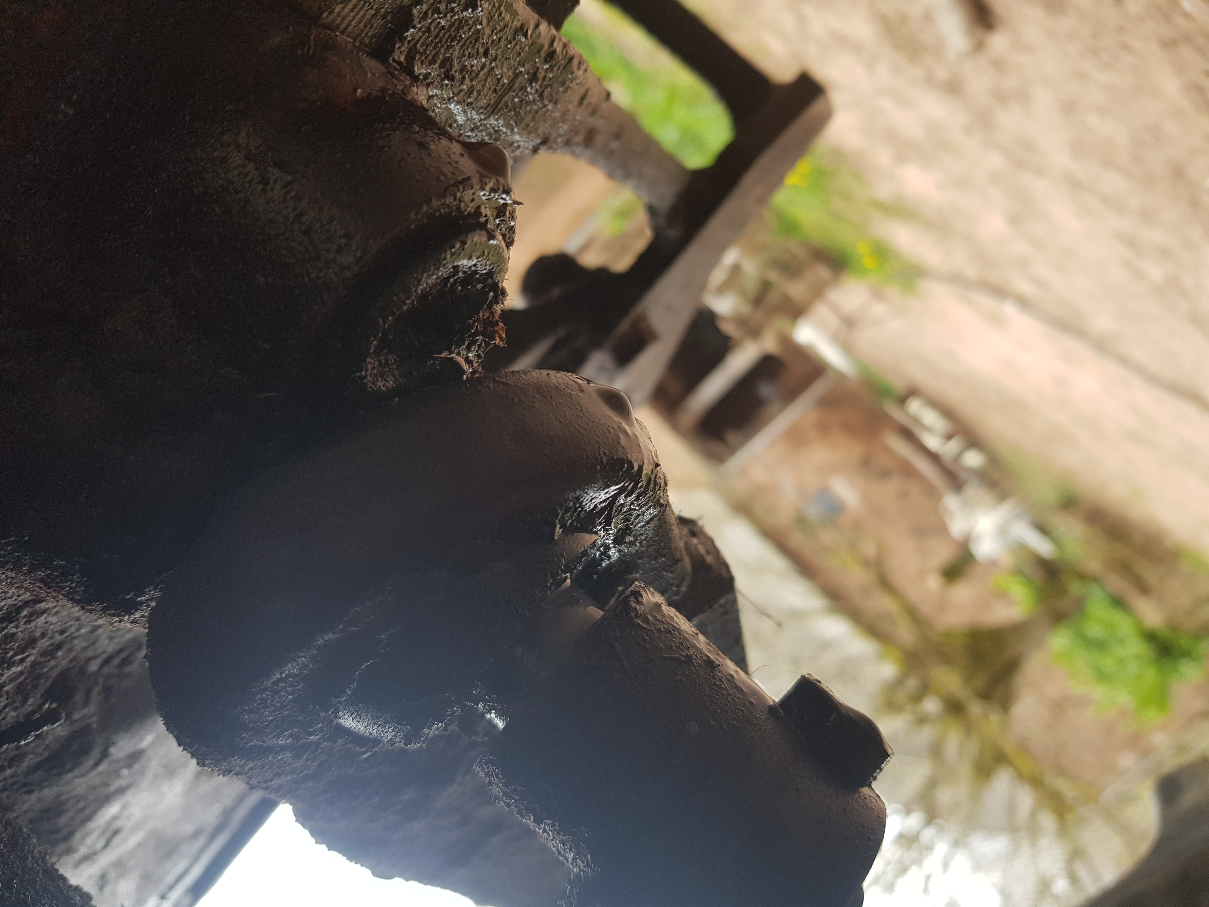

Aussi je une fuit aux bras de relevage des 2 cotes ... est ce que je peu juste vidanger , sortir l'axe puis changer les joints puis tout remonter ?
Et il y a une autre fuite aux niveaux de la trompette, si je bien compris.... je mets des photos, merci

Bonjour, tu as un cas similaire ici
changement du joint spy
https://www.fiatagri.fr/viewtopic.php?t=1006&start=20
ou ici :
https://www.fiatagri.fr/viewtopic.php?t=2757&start=60
(moteur de recherche en haut , à droite)
ou ici :
