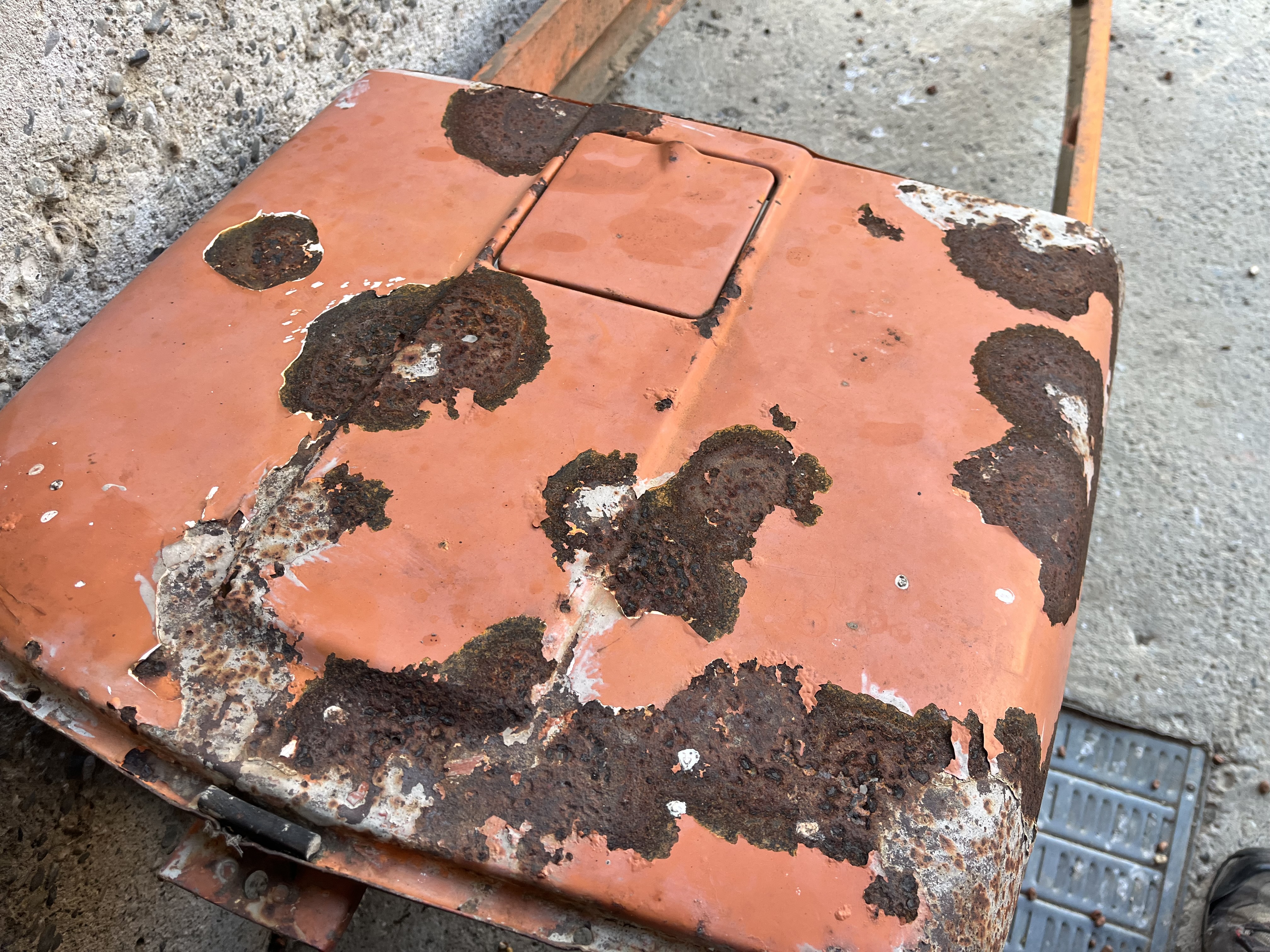

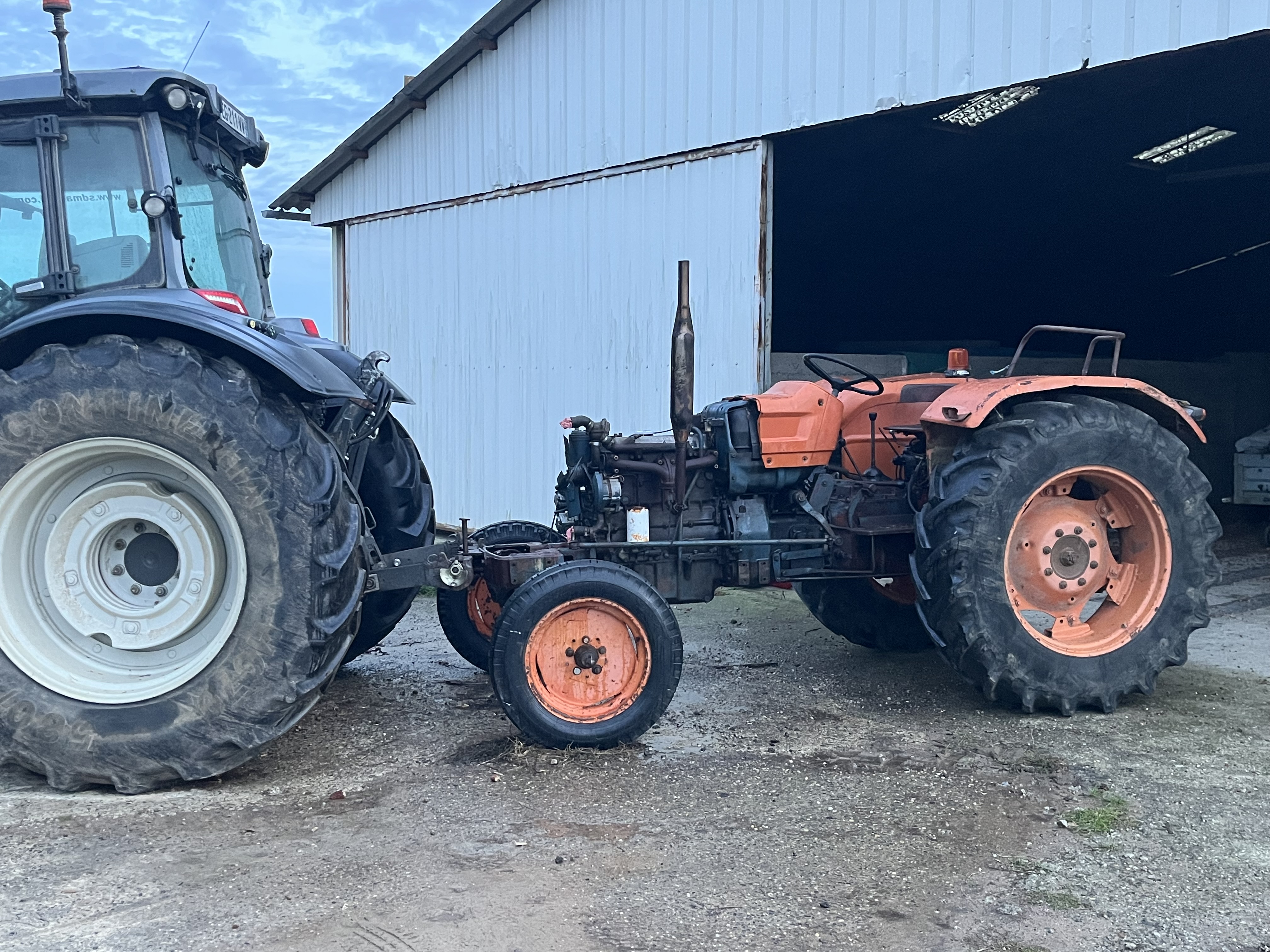

Malheureusement il n’est pas sain de partout…
Le capot qui couvre le radiateur est un peu tordu et a de la rouille perforante, la calandre est aussi tordue. Il y a aussi un peu de rouille perforante sur una aile, mais c’est assez localisé, et l’autre est tordue.
Je ne sais pas si je suis capable de réparer correctement le capot, je vais essayer sinon j’en achèterai un neuf.
Je repeindrai dans un premier temps uniquement les éléments qui sont vraiment attaqués.

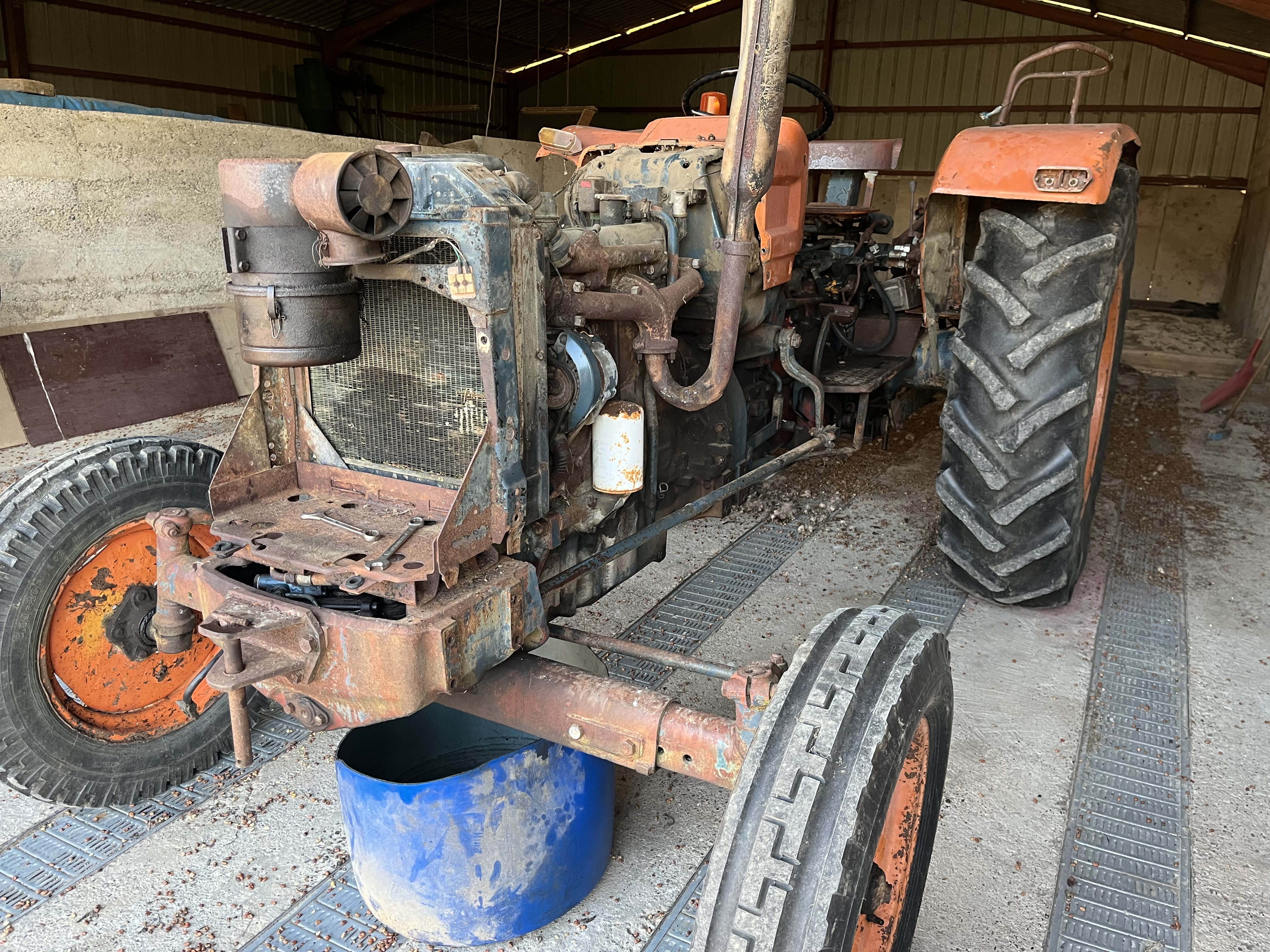

J’ai commencé le démontage pour sortir le radiateur percé.
Le travail n’avance pas vite, je fais ça entre la récolte et la préparation des terres pour les semis…
Je vous mets une photo du capot avant avec la rouille perforante. Si vous avez des conseils pour réparer, je suis preneur.

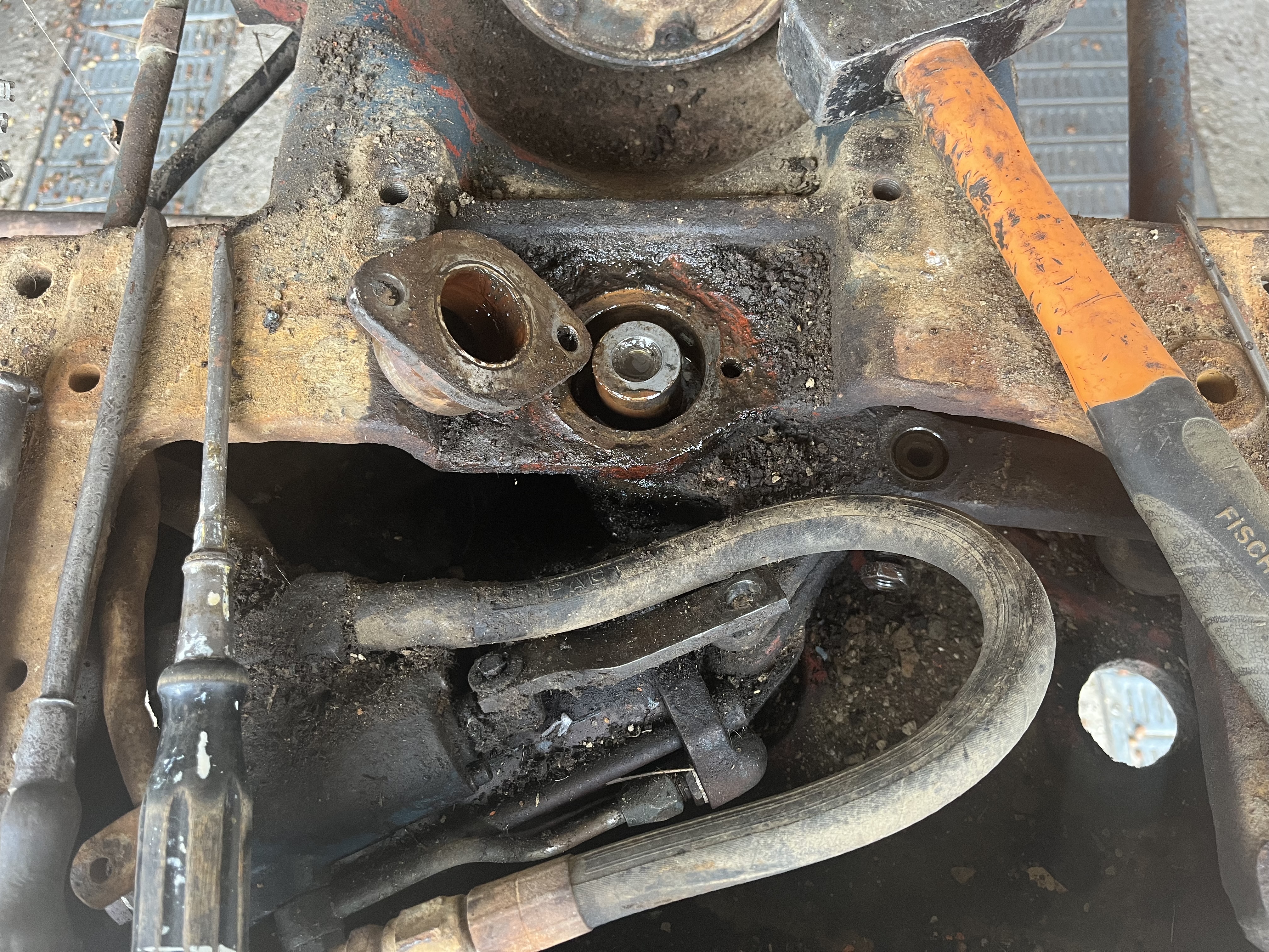

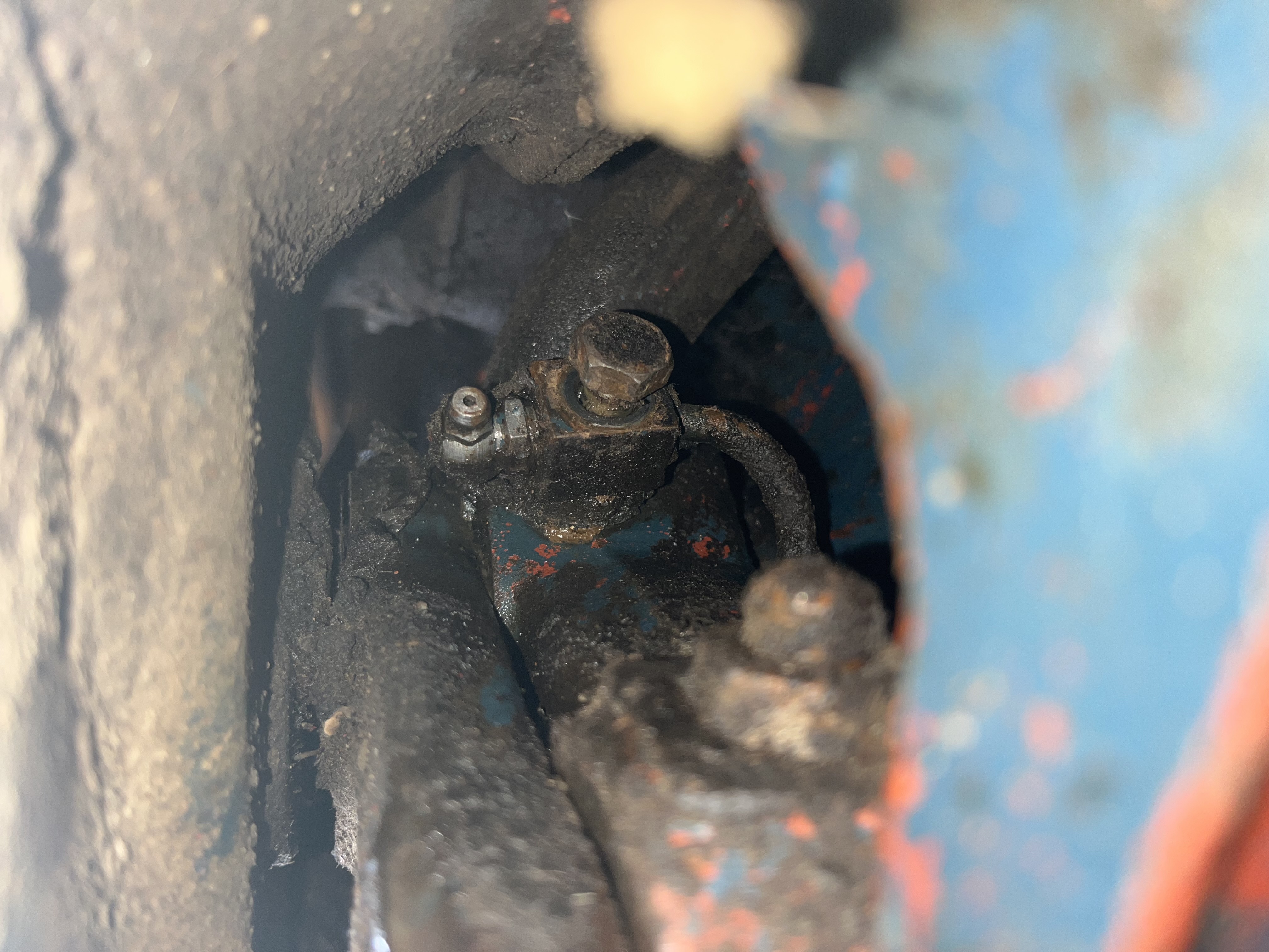

Jusqu’à maintenant ça coopère pas mal mais le gros axe de la direction ne bouge pas trop….
rigoberto
Messages : 54
Enregistré le : 28 sept. 2025 12:09
Re: Rénovation Someca 750
Message non lu par rigoberto »
Est-ce que je peux sortir cet axe par le bas si je démonte le train avant ?
Ça me permettra aussi de regarder l’état de la bague du balancier.
Messages : 10315
habituellement il sortait par le haut mais pourquoi pas ?
rigoberto
Messages : 54

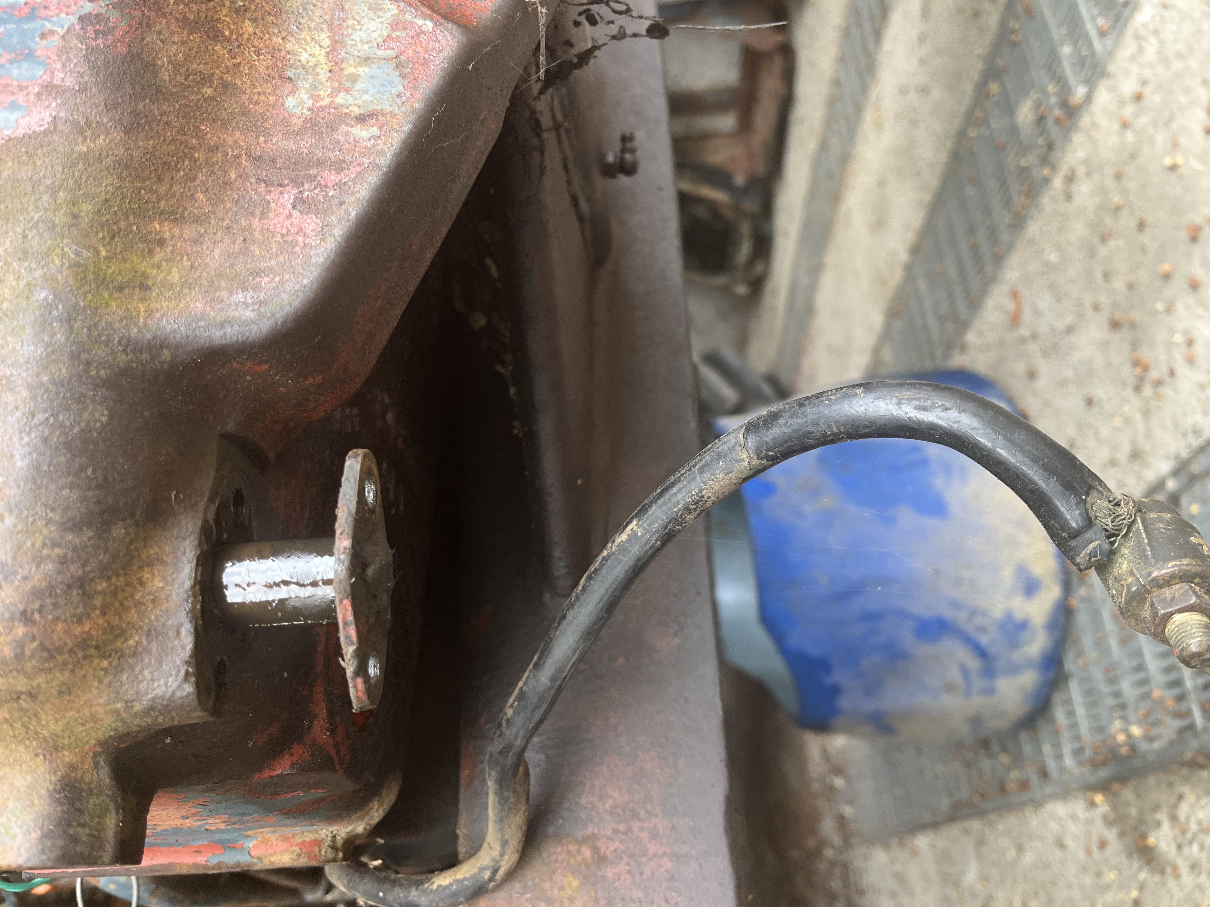

C’est sorti très facilement par le haut !
Je n’avais pas suffisamment dévissé la vis pointeau, elle m’empêchait de sortir l’axe…

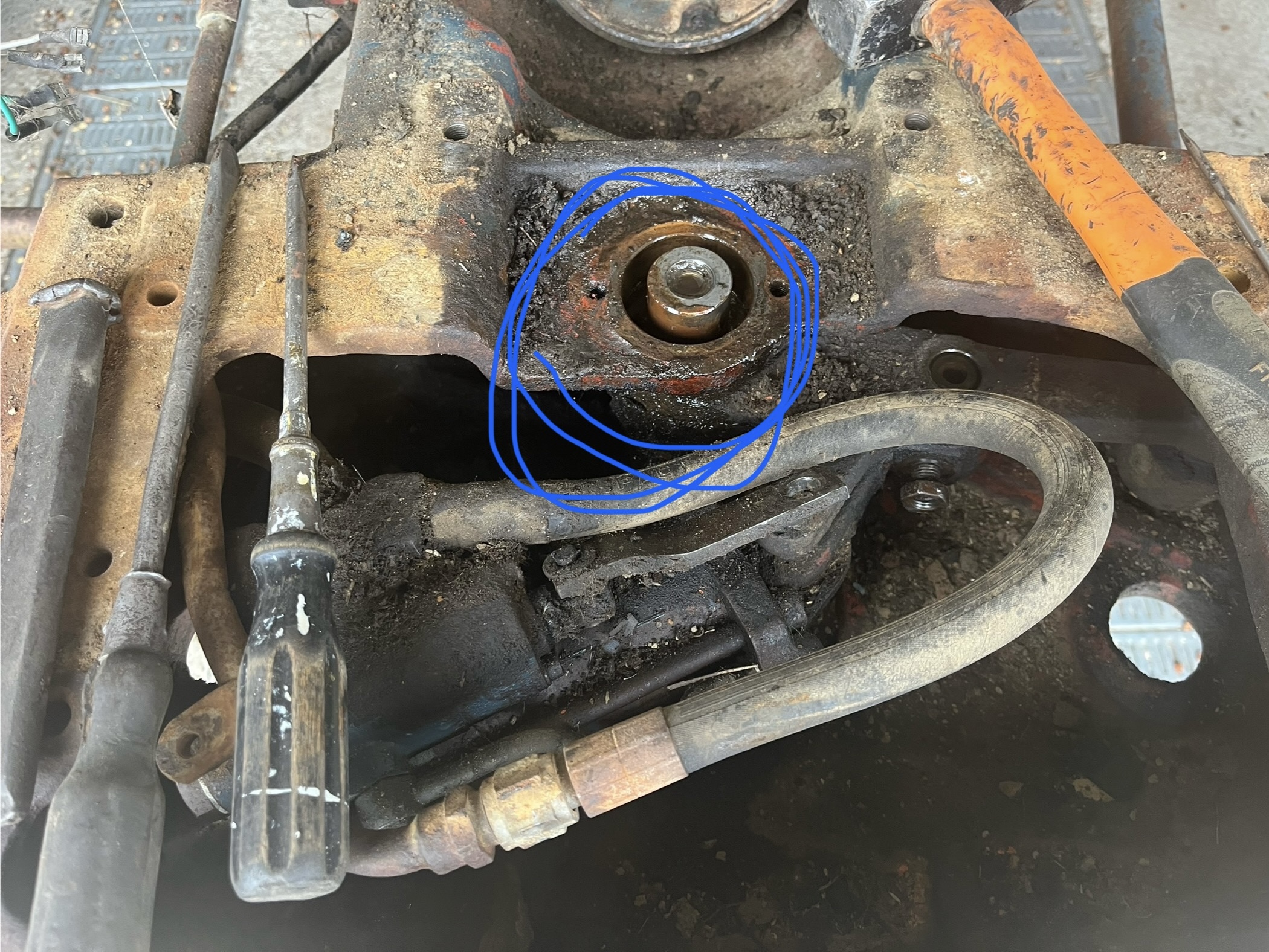

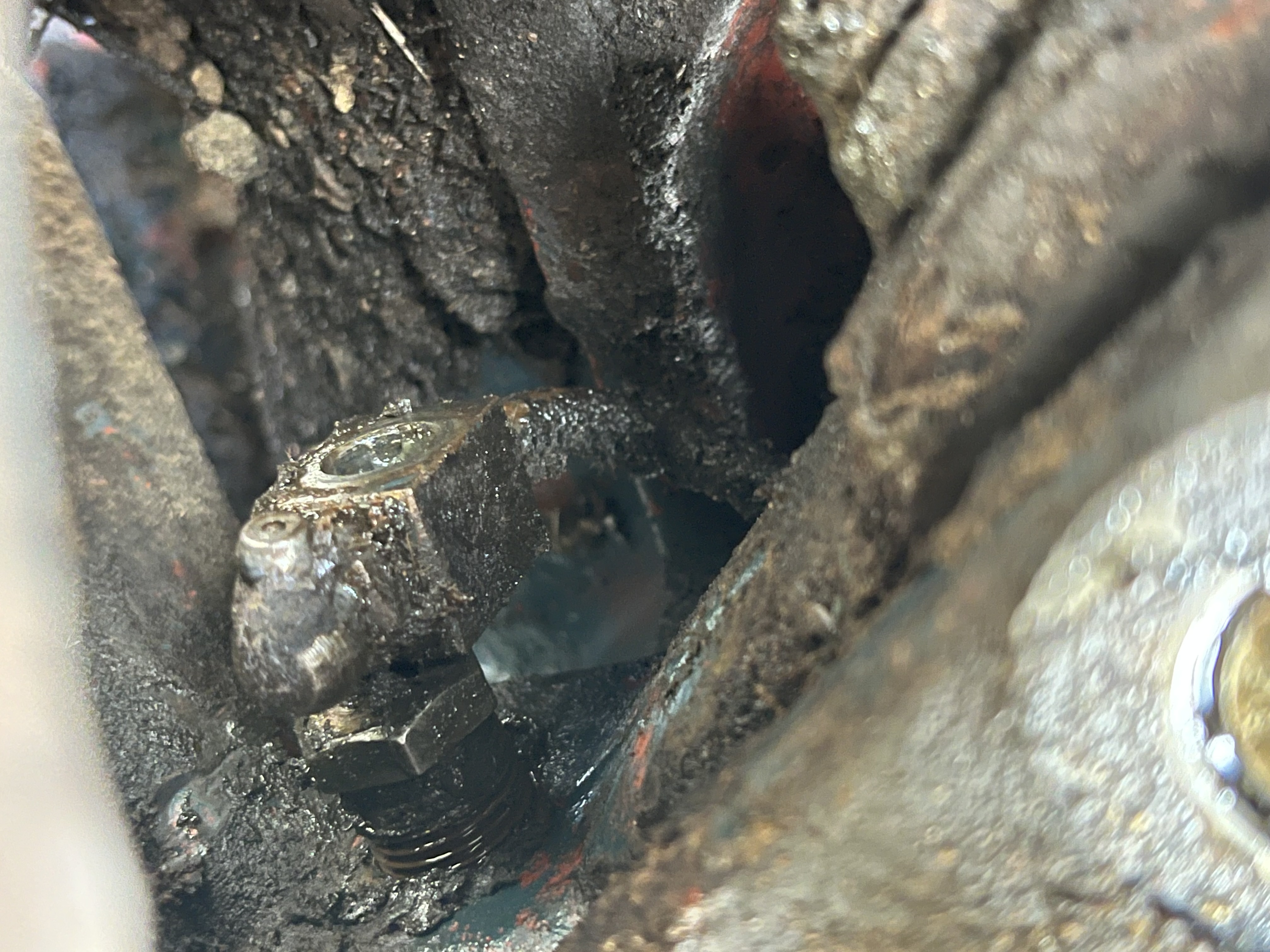

rigoberto
Messages : 54

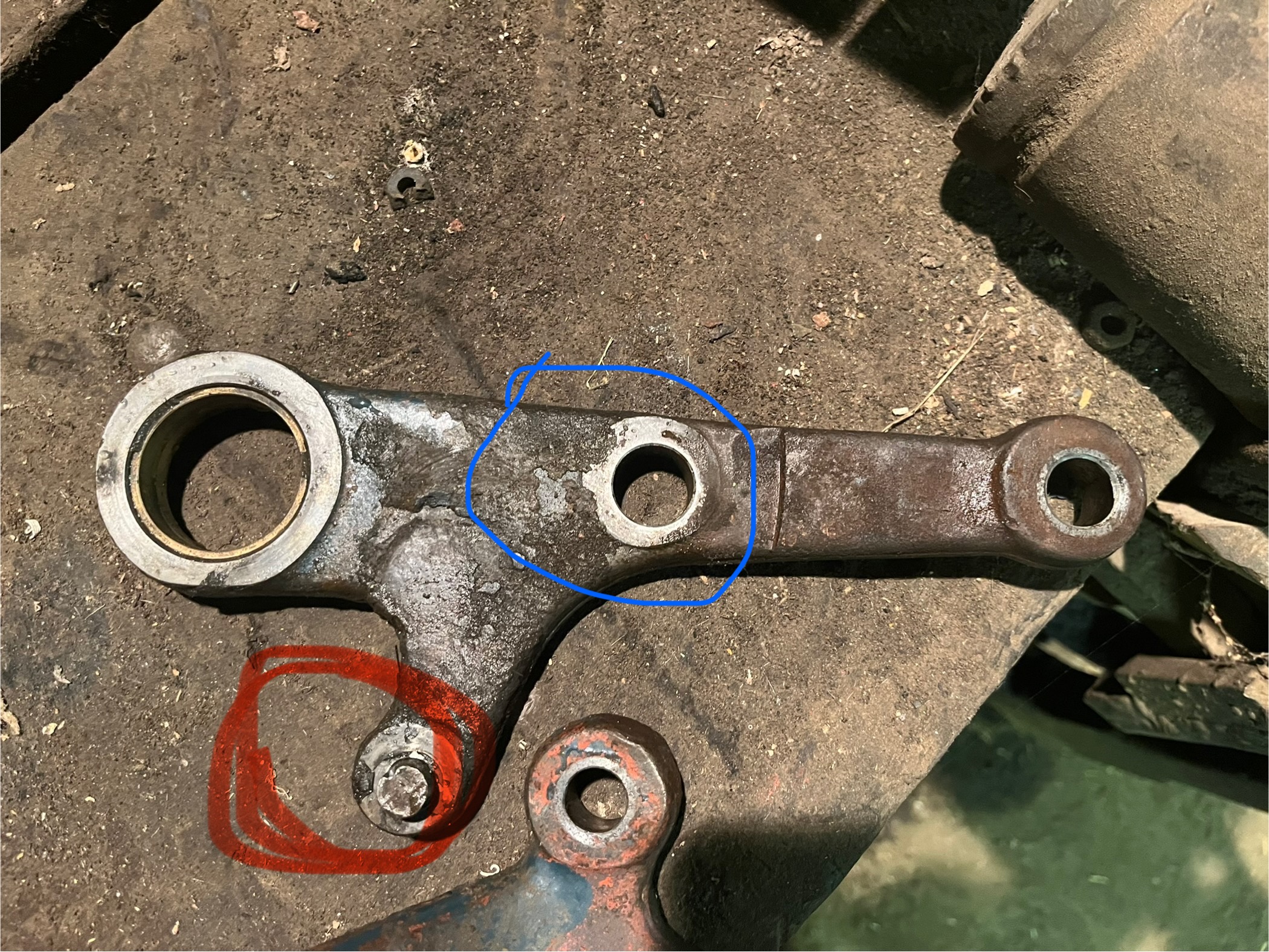

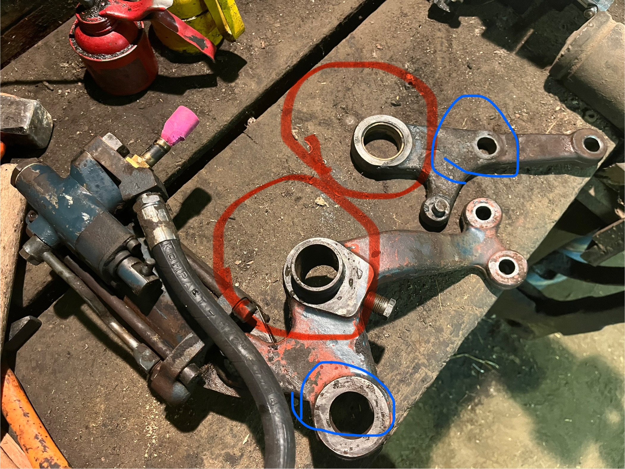

Il y a du jeu dans ces deux bagues (entouré en rouge) et sur ce téton. Les bagues dans le châssis n’ont pas de jeu.
J’ai l’impression que le jeu que j’avais dans la direction venait en grande partie d’un mauvais réglage des vis qui viennent autour d’un axe qui passe au travers des deux pièces… (entouré en bleu)
Messages : 10315
tu as de la chance !
un conseil tu devrais changer (ou refaire) le fer plat plié

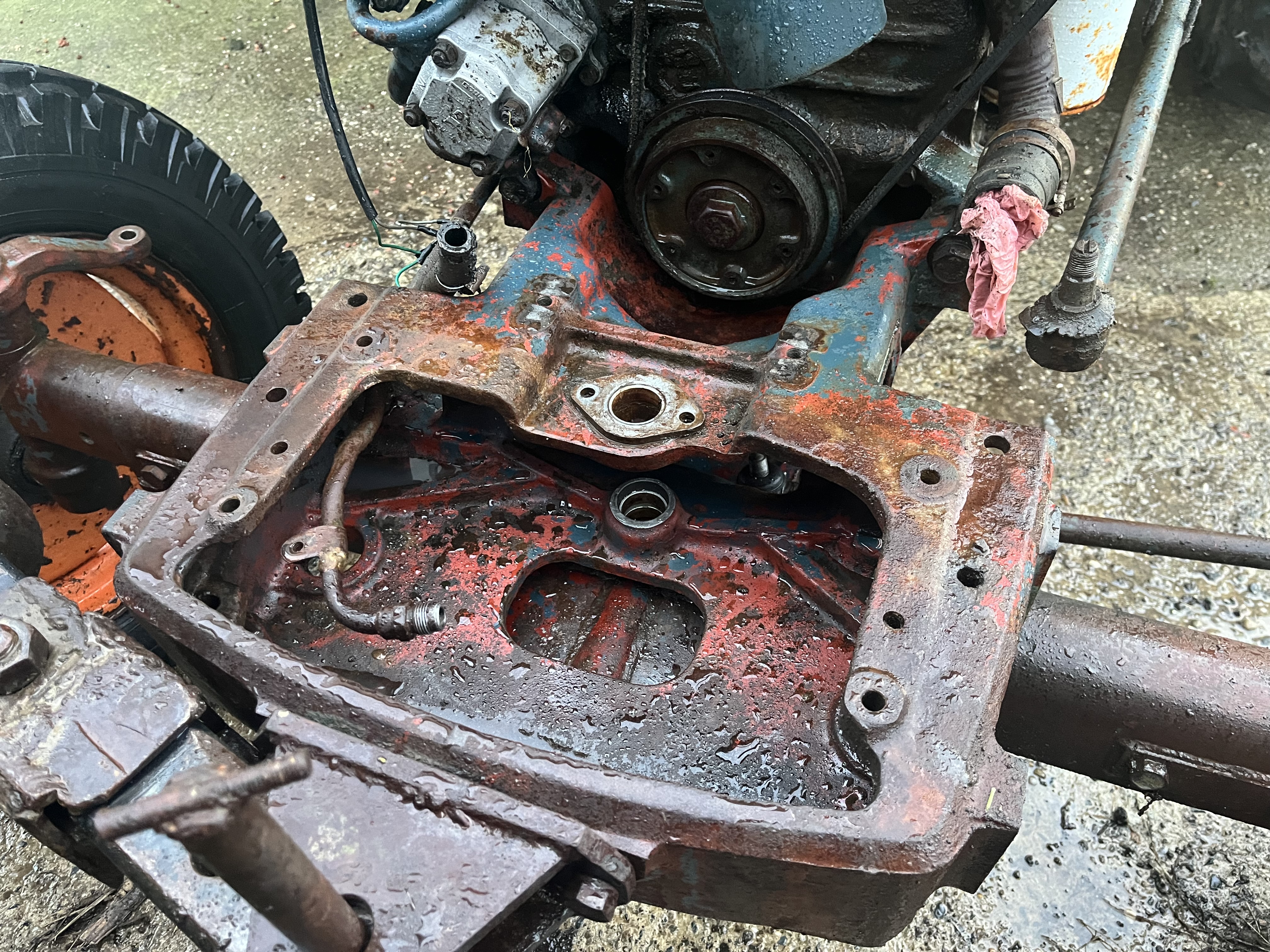

Direction la douche pour nettoyer l’emplacement de la direction assistée
