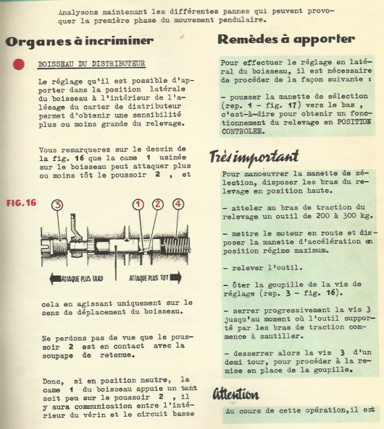

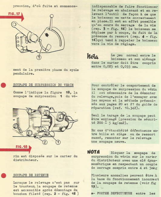

Bonsoir, il faut jouer sur le réglage du distributeur repère 4 ou 6; tu as le reniflard 1 , vérifies qu'il ne soit pas bouché.
SOM 35 -Sensibilité_2023-02-24 194851.png (722.75 Kio) Vu 2467 fois
SOM 35-Relevage 2_2023-02-24 195042.png (721.48 Kio) Vu 2467 fois

Je reviens vers vous faire un petit bilan de mon aventure, j'ai remplacé le joint de piston, démonté et nettoyé distributeur, soupape de surpression, reniflard, remplacé les joitns toriques, comparant toutes les pièces une par une j'ai remarqué des différences entre ma soupape et la doc, il manquait des rondelles cuivre.
Ayant un deuxième relevage avec le tracteur, j'ai repris toutes les bonnes pièces pour en refaire un.
Remis les bras de relevage sur les repères d'axes que j'avais pas vu au début. Ca lève et ca tient la.charge sans bouger.
