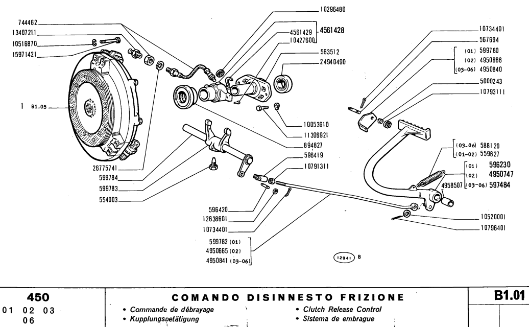

Bonjour Max, voici un lien: c'est pareil, mi-course , tu débrayes, pour passer les vitesses, pleine course, tu débrayes pour passer la pdf. çà craque pour la pdf, c'est pas surprenant. S'il est collé, il faut atteler un outil à la pdf et la faire travailler. J'avais eu le même problème sur le 480-6 (même montage).Bonne chance.

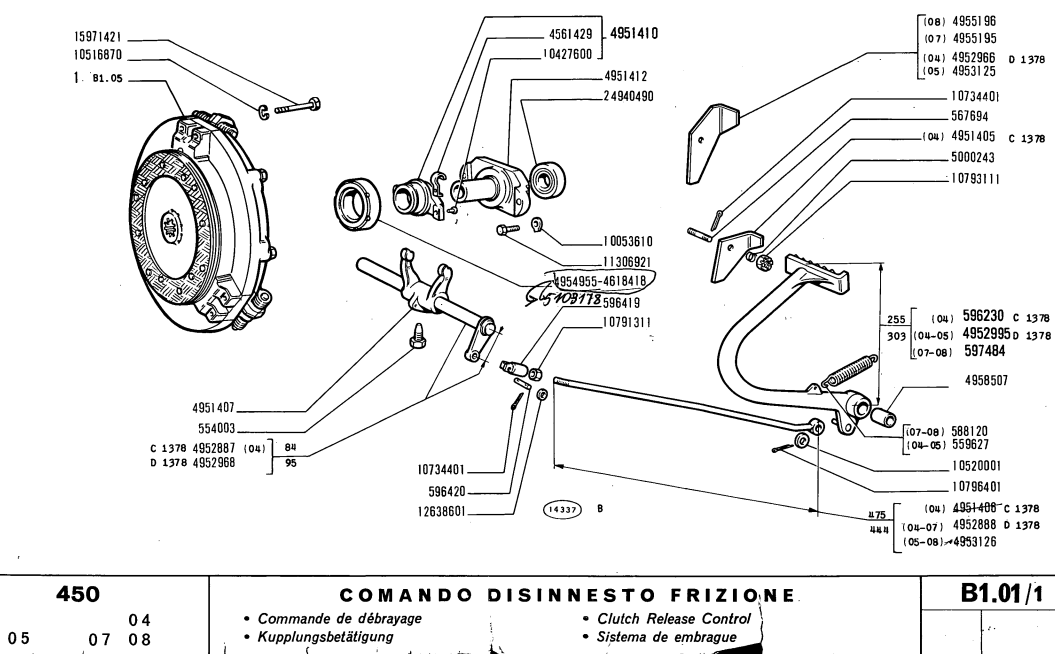

Bonjour Max ,
C'est la distance que parcourent les doigts de 4951407 avant d'arriver en contact avec la butée et de la pousser (la course à vide: la garde). Cette course est limitée en arrière quand la pédale est en haut, en appuie sous le marchepied grâce au ressort 588120 ou 559627.
Il est vrai qu'il y a beaucoup de jeu dans la pédale : avant ils mettaient des graisseurs sur les arbres (emb. et freins).Changer la bague.

Salut Max, change l'entretoise 4958507

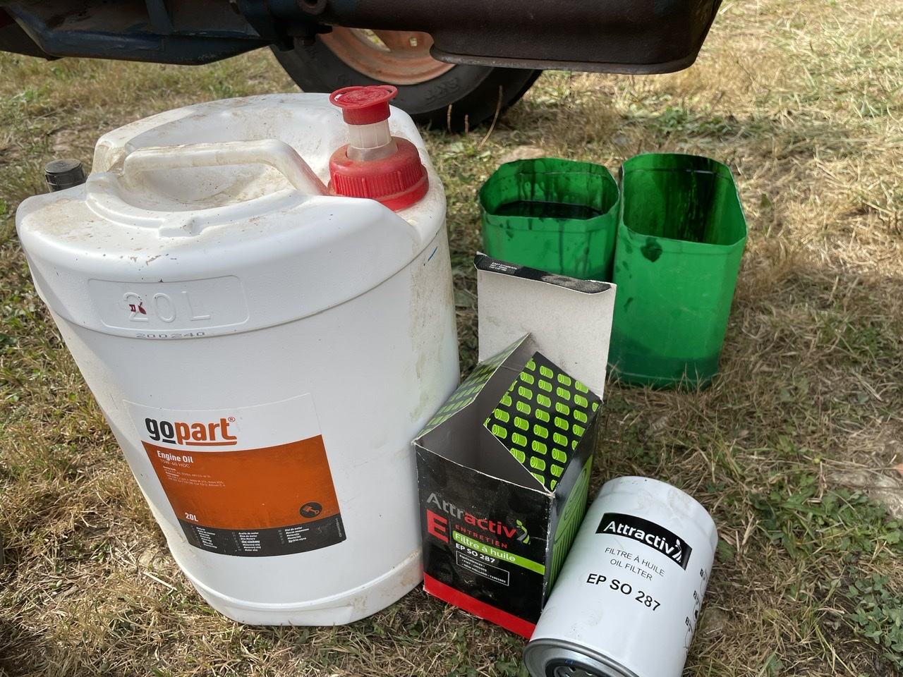

Vidange faite
Huile 15w40
Huile 15w40
Je n’ai pas mis la 20w40 comme préconise le constructeur mais une générique acheter en boutique agro.
Je continue avec la même ? Ou il y a mieux ?
Je bouffe un demi l d’huile par an au relevage :pascontent2:
