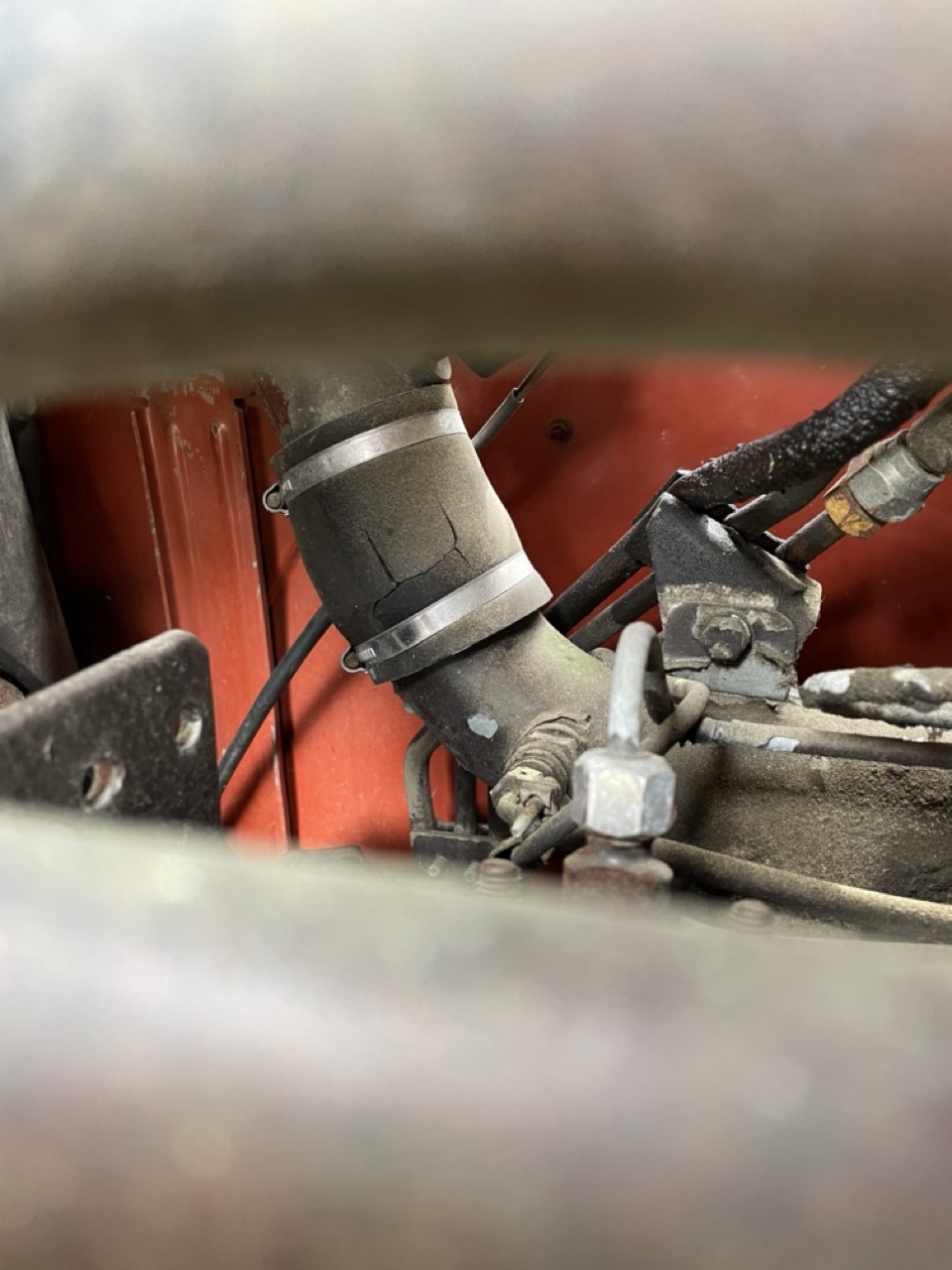

Je me suis aperçu cet après midi qu'un manchon était fissuré. N'est ce pas sur l'arrivée d'air du moteur ?
Faut il le changer à votre avis ?
Merci pour vos conseils

c'est bien l'arrivée de l'air "propre" pour le moteur
tu as deux solutions :
tu changes le manchon
ou tu mets du chatterton autour

jj a écrit : 31 mars 2024 18:32 tu as deux solutions :
Bonjour, non! tu changes ce manchon, la pose de chatterton n'empêchera pas sa degradation et il est possible que le moteur n'apprécie pas d'avaler des bouts de caoutchouc de ce manchon ? :]

Il est dehors le chatterton pas dedans, et la durite n'est pas percée , elle est dans un mauvais état certes!

Je vais changer le manchon ca sera mieux et re-partie pour un moment.
