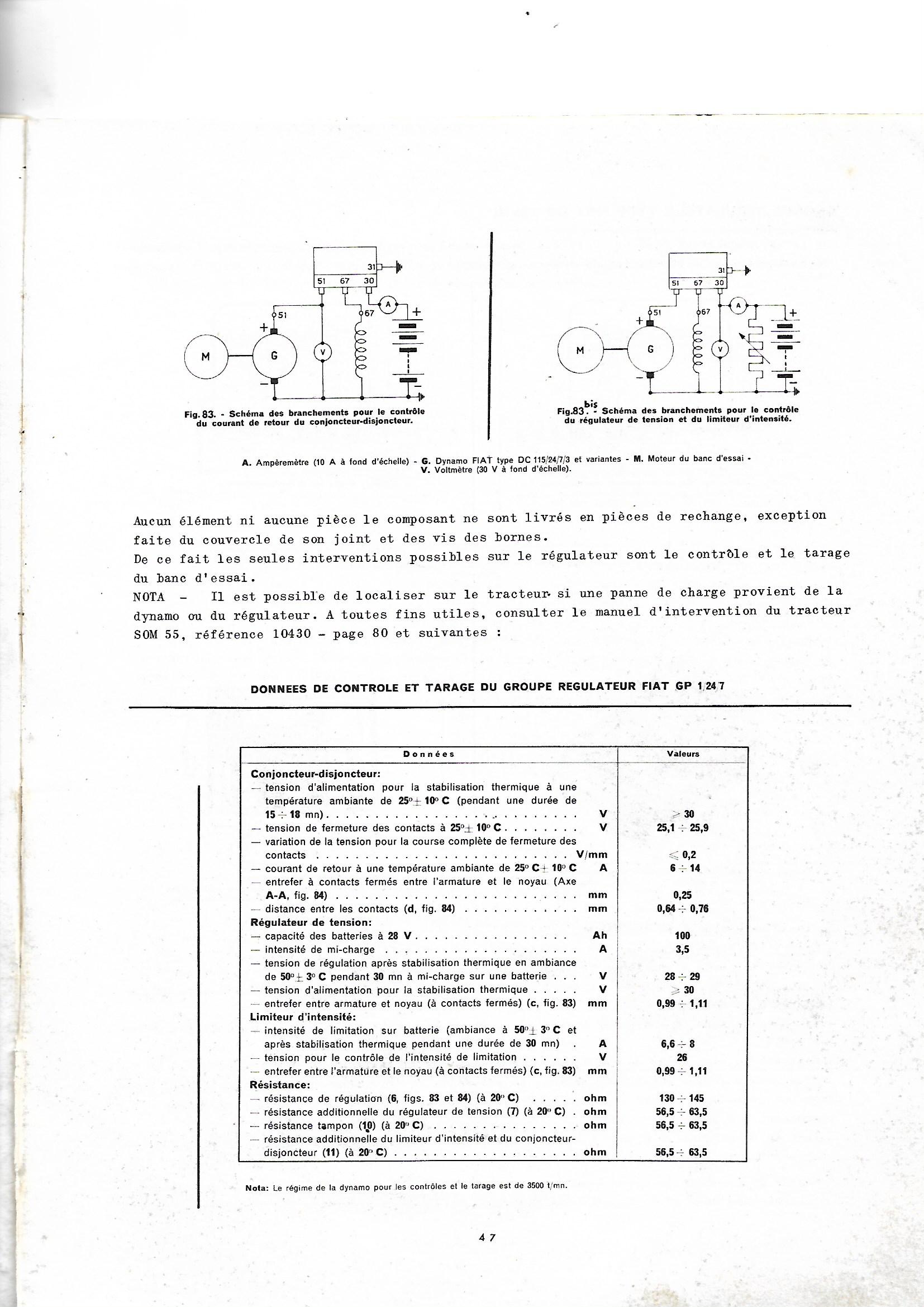

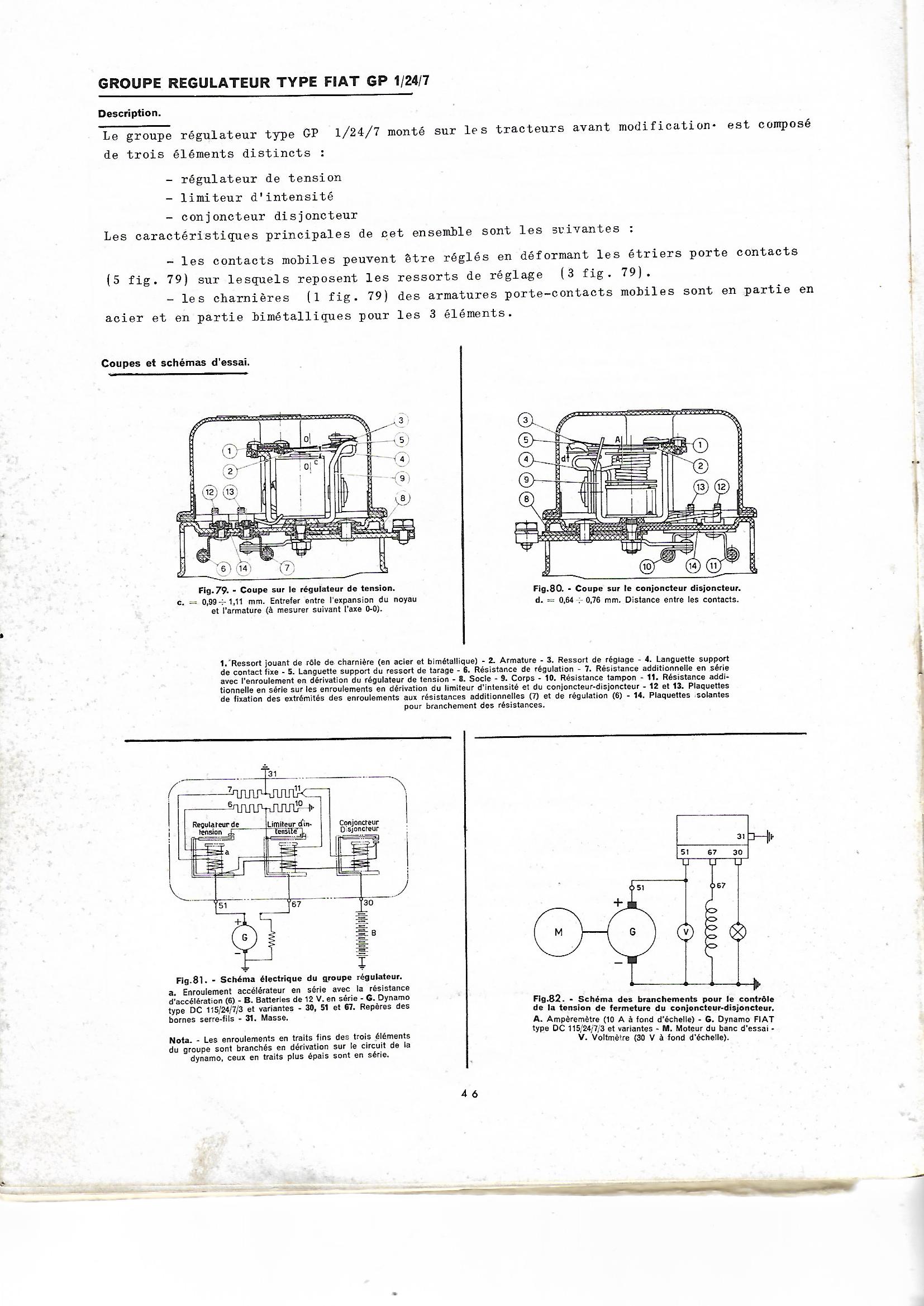

merci, c'est celui que j'ai et on s'est basé sur celui là pour refaire tte l'électricité..
on ne comprend pas pourquoi le voyant reste bien rouge, même en accélérant fort..

tu dis que la dynamo fonctionne bien et le régulateur?
Messages : 10318
Re: someca 431 R restauration
A l'ancienne attention 24 volts
Messages : 10318
régulateur 24 volts (d'origine)

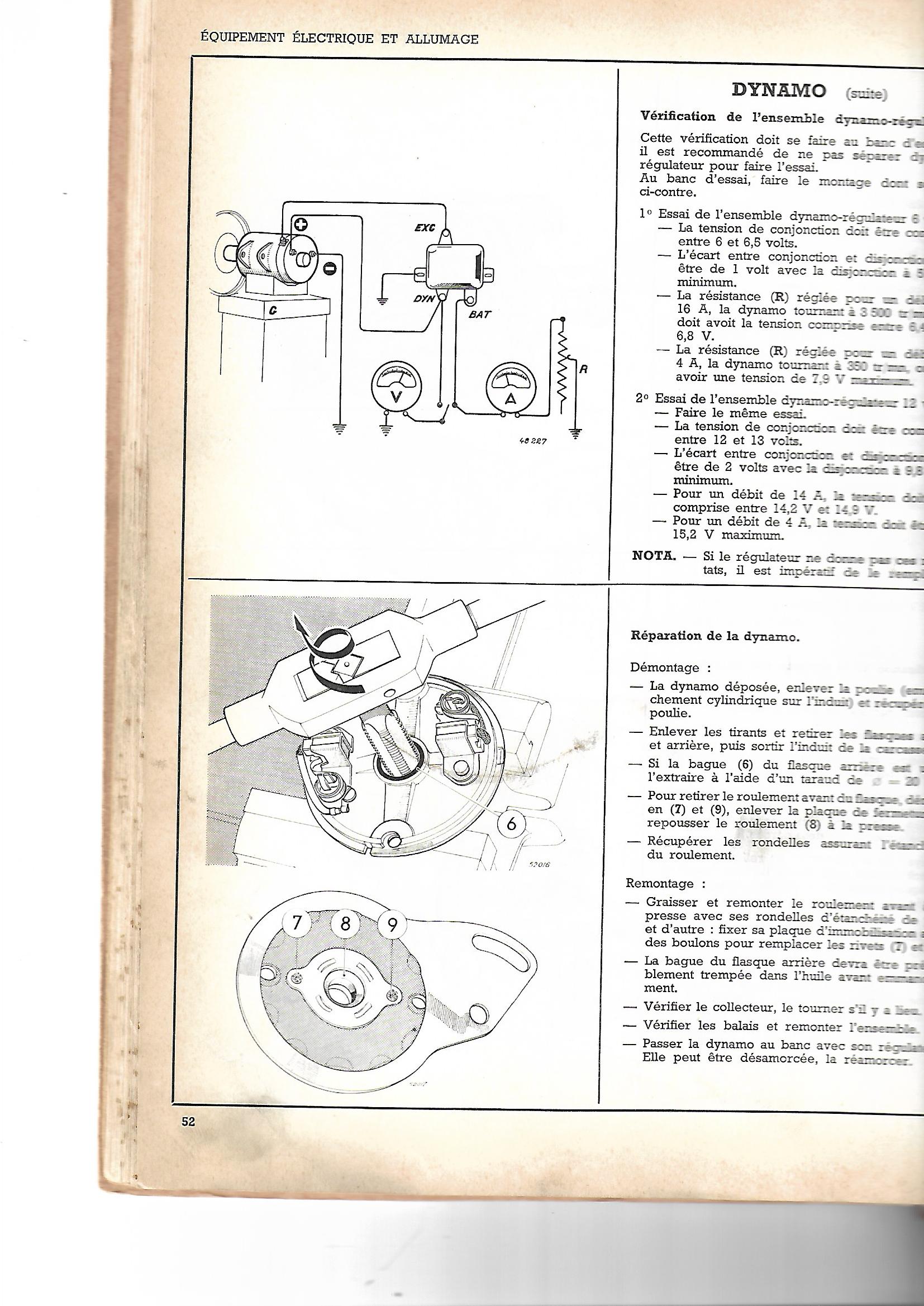

ça veut dire que on peut ne controler la dynamo et la régulateur que sur un banc?
je ne sais pas comment on controle un régulateur..
la dynamo semble produire..vu avec un testeur électrique..

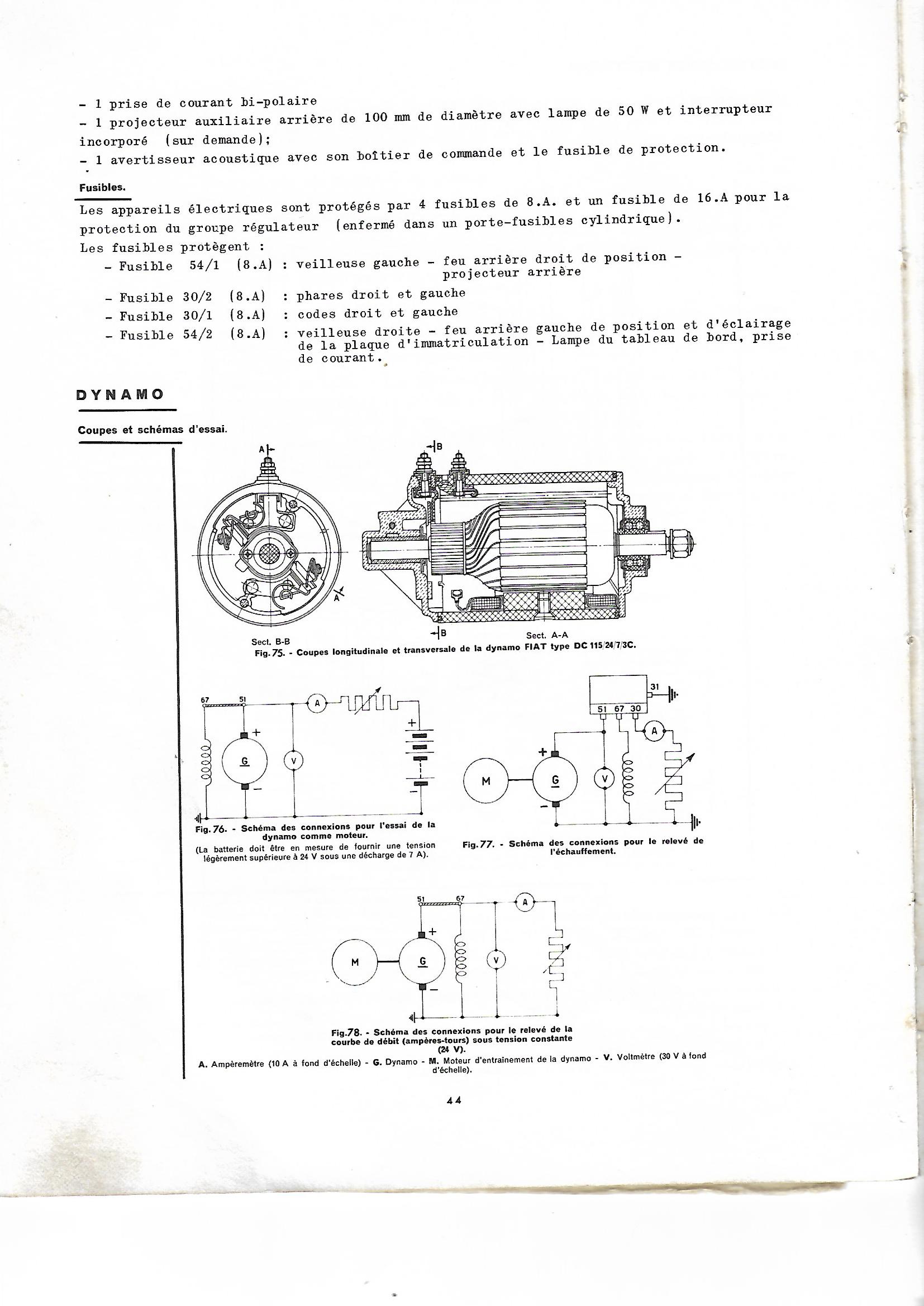

Messages : 10318
SUITE
Messages : 10318
normalement la dynamo se teste en moteur fig 76
Messages : 10318
dynamo en moteur électrique fig 76

j'ai acheté un nouveau multimètre.je prends les deux sortie de la dynamo.. j'ai rien.. je prends chaque pole de dynamo avec le - de la batterie , j'ai rien non plus..
j'ai essayé un :inlove: truc que j'ai vu sur le net!
je démarre le tracteur , j'allume les phares, je débranche la batterie à la masse et les phares doivent rester allumés..là, ils s'éteignent..
Messages : 10318
pour la dynamo tu as essayé de la faire fonctionner en moteur ? comme indiqué plus haut
