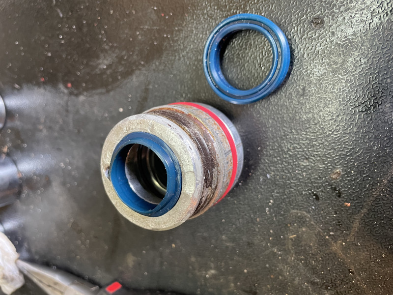

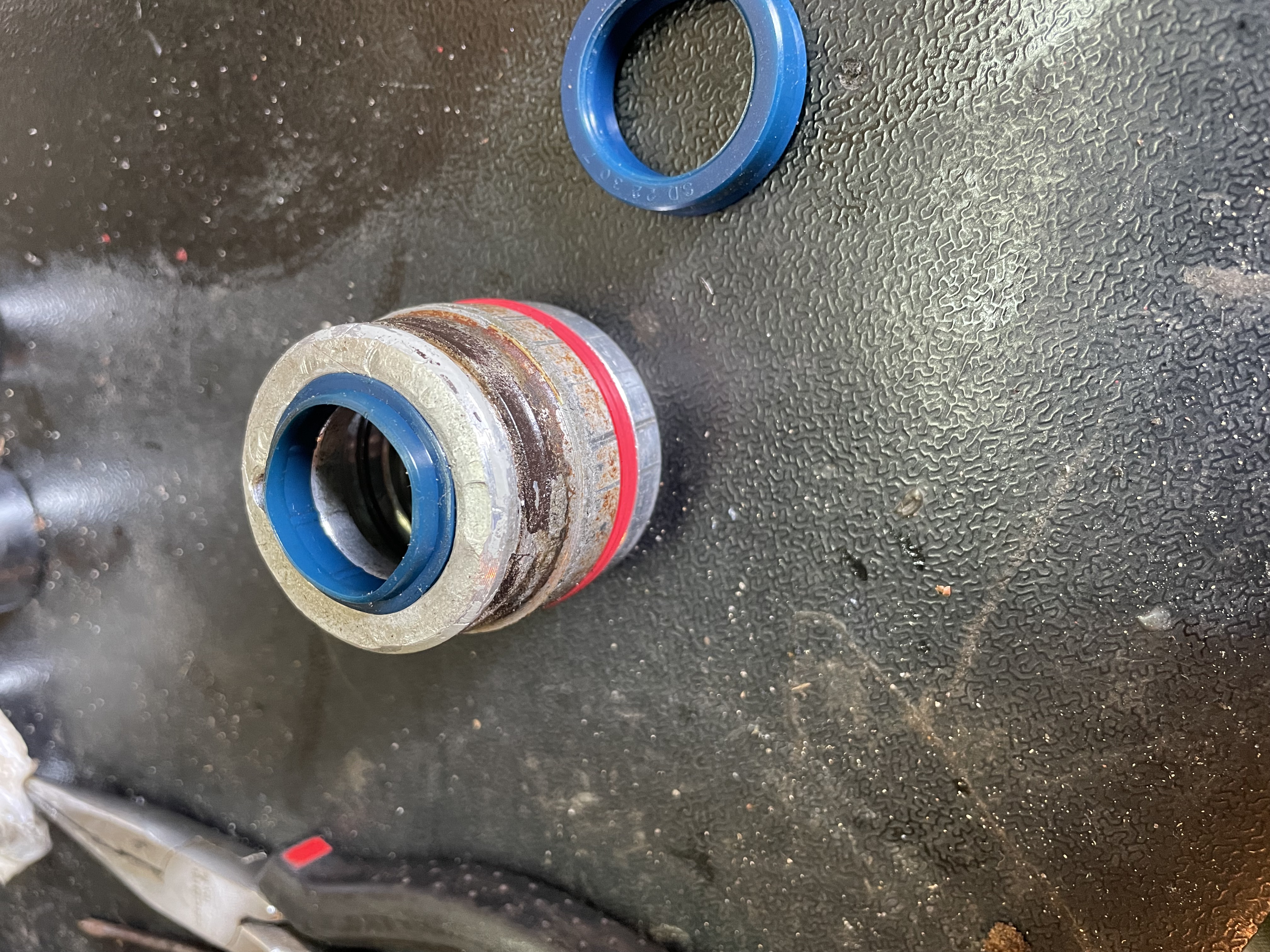

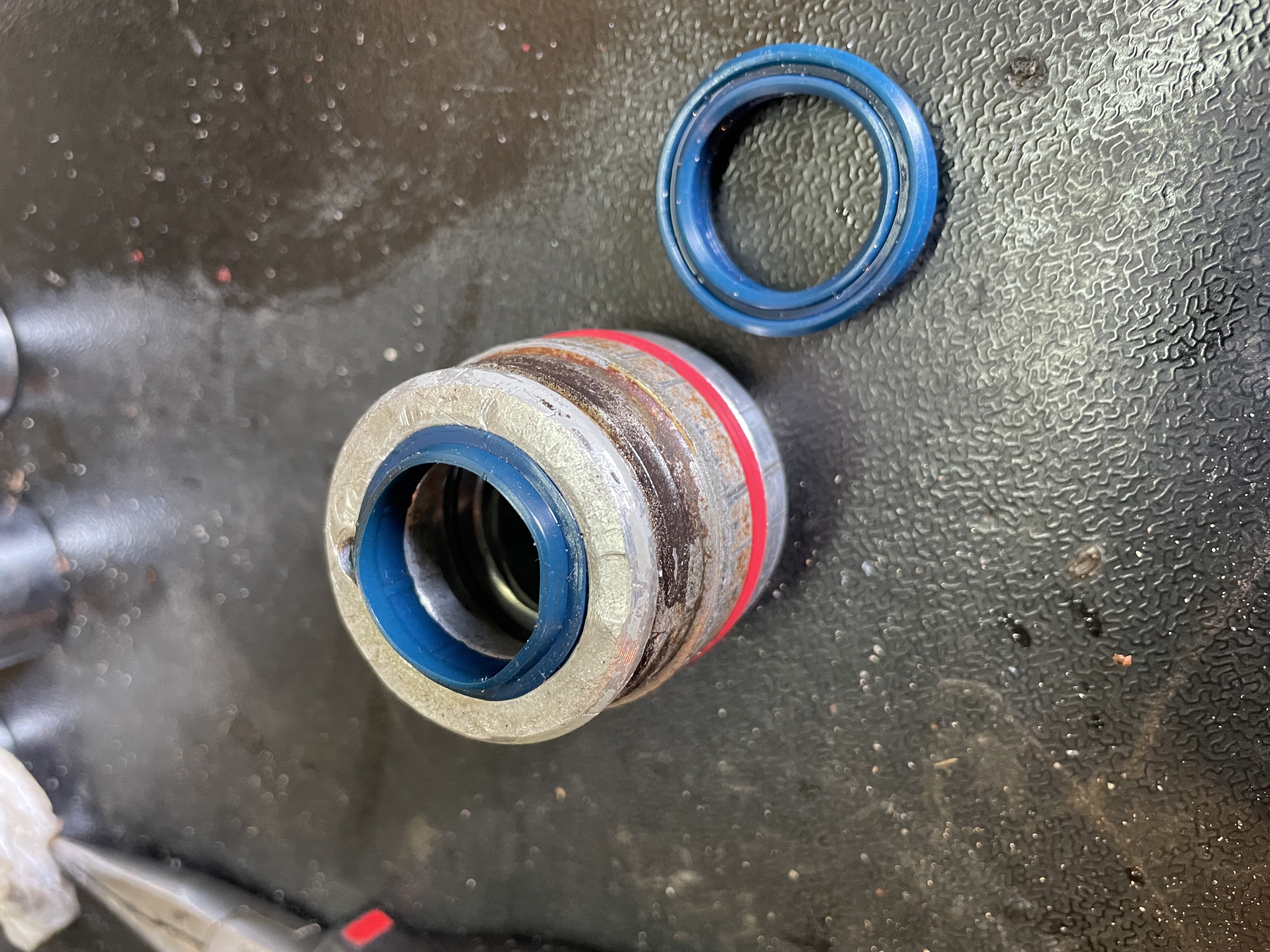

Dans quel sens doit on mettre ce joint ? (c'est au niveau d'un verrin de direction).

j'ai mis le joint dans le sens ou les lèvres sont vers le verrin. Or ca fuit ... je vois que l'huile passe sous le cache poussière et j'en perd pas mal ... Du coup j'ai tout redémonté et je suis prêt a mettre cette fois ci les lèvres vers l'extérieur ... mais ca m'étonne ...

Les lèvres du joint se place coté huile pression ( donc coté intérieur )

Salut thierry
C’était bien comme cela que je l’avais mis

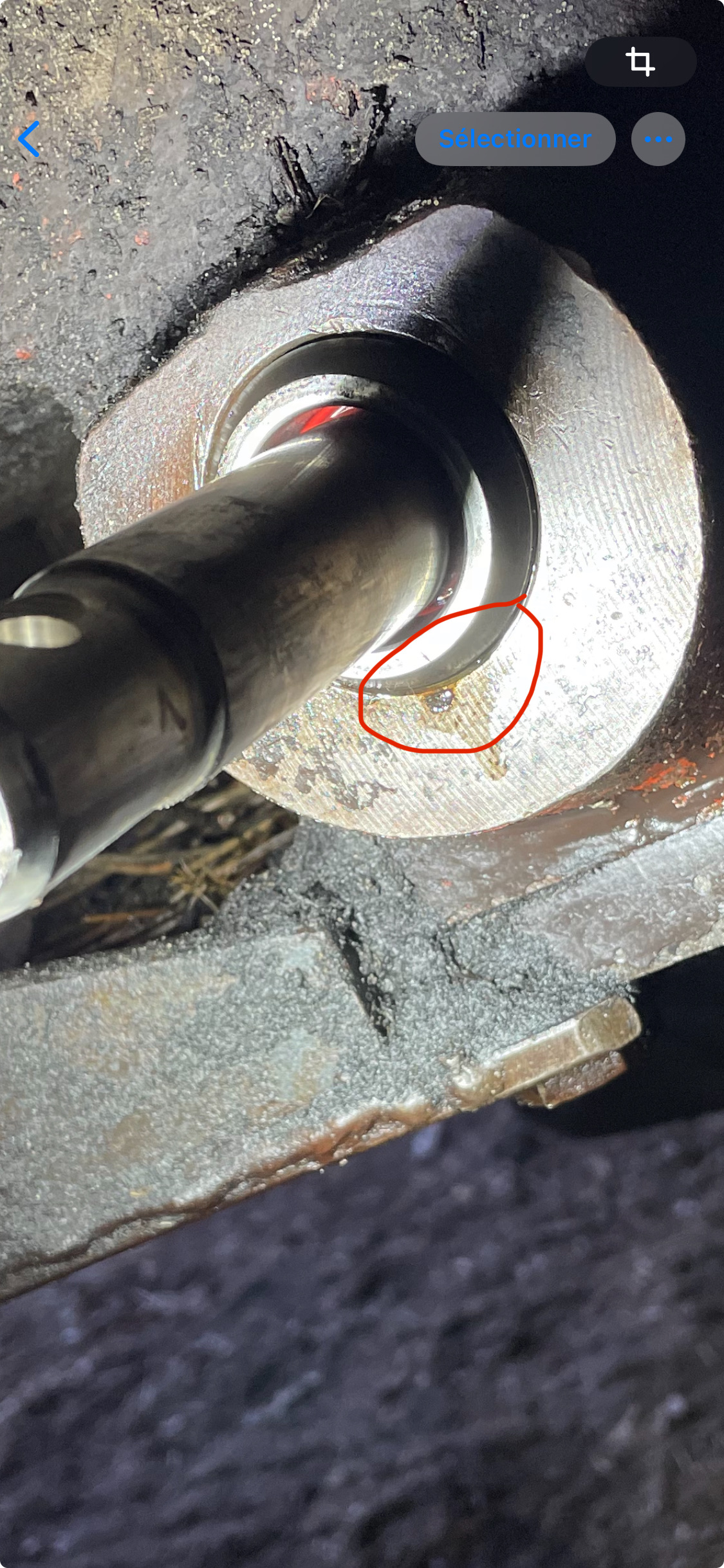

je reviens vers vous concernant la barre d'effort pour le relevage du fiat. J'ai changé les 2 joints+ les têtes + les rotules + la barre il y a quelques mois.
Et évidement ... Ça fuit encore.
Sur la photo on peut voir que ca vient pas du joint (je pensais au début). Mais ca à l'air de passer entre la portée et la "tête" comme j'appelle. Comment cela ce fait ?
Avez vous une solution ? J'ai envie de redémonter et de mettre de la loctite 518 ... Qu'en pensez vous ? Est ce durable ?

oui il te reste a re vidangé et re démonté et bien essuyé et mettre de la 518

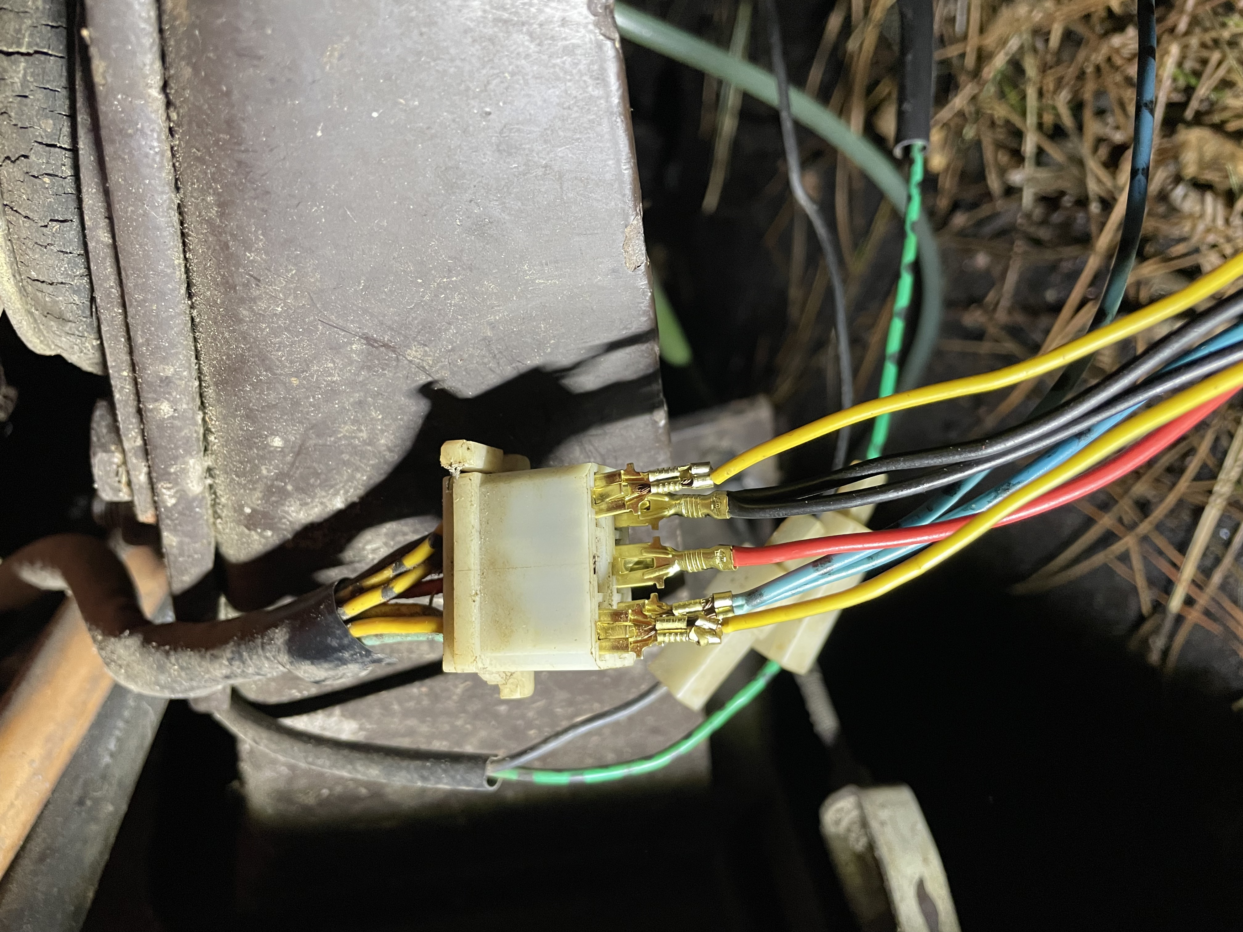

Je vais m'attaquer à l'électricité maintenant. J'ai un câble qui c'était arraché, je suis en train de le refaire.
J'ai tout rebranché mais j'ai plein de lumières qui ne s'allument tjr pas ... Probable que c'est les ampoules qui sont grillées ? Les fusibles peut être ?
Derriere, les lumières de feu clignotent quand je mets les warning : j'ai fait un mauvais branchement ? pas normal ca
Pour le bloc ventilation essuie glace, ca marchait et maintenant ca marche plus. J'ai vérifié le fusible mais c'est pas ca. Avez vous une idée ? J'ai beau regardé je trouve pas de fil endommagé pourtant ...

l'interrupteur de l'essuie glace est sur le moteur ?? , tu dit que le fusible est bon est ce qu'il est alimenté ?? et sur chaque composants a tu vérifier ci tu a du 12 V
car il faut bien vérifier ci tu a du 12 V et sur tout ci la masse arrive bien aussi , car ci c'est monté comme le série 90 tu n'a qu'un fil ( couleur jaune ) qui alimente la soufflerie et l'essuie glace ,et le plafonnier
