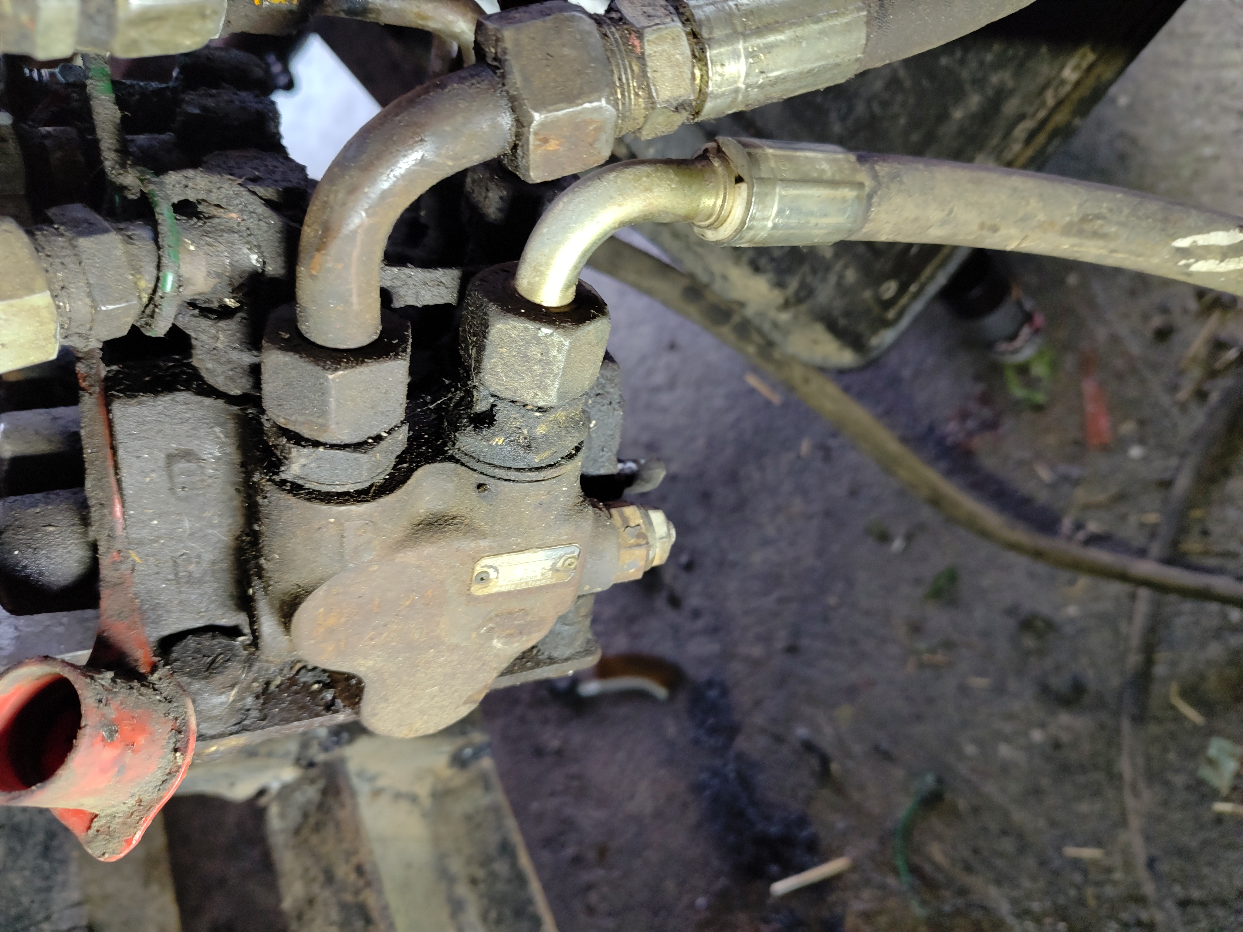

J'ai un gros bloc hydraulique où dessus arrive les flexibles de la fourche ( monté, descente/ gavage/ godet croco). Et sur ce gros bloque j'ai 3 flexible à relié au tracteur, 2 côte à côte et 1 troisième à l'autre bout. Je vais essayer de faire une photo

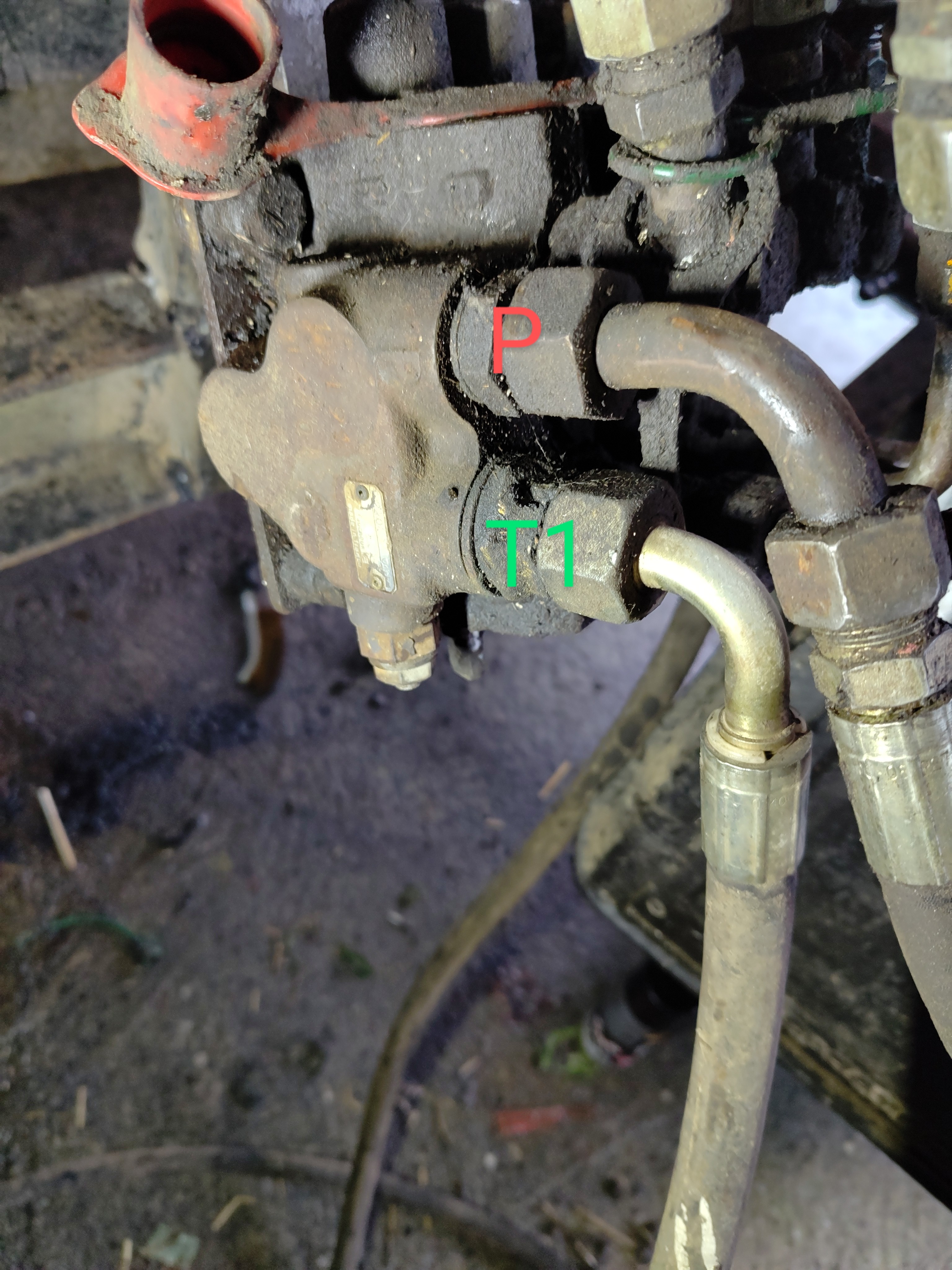

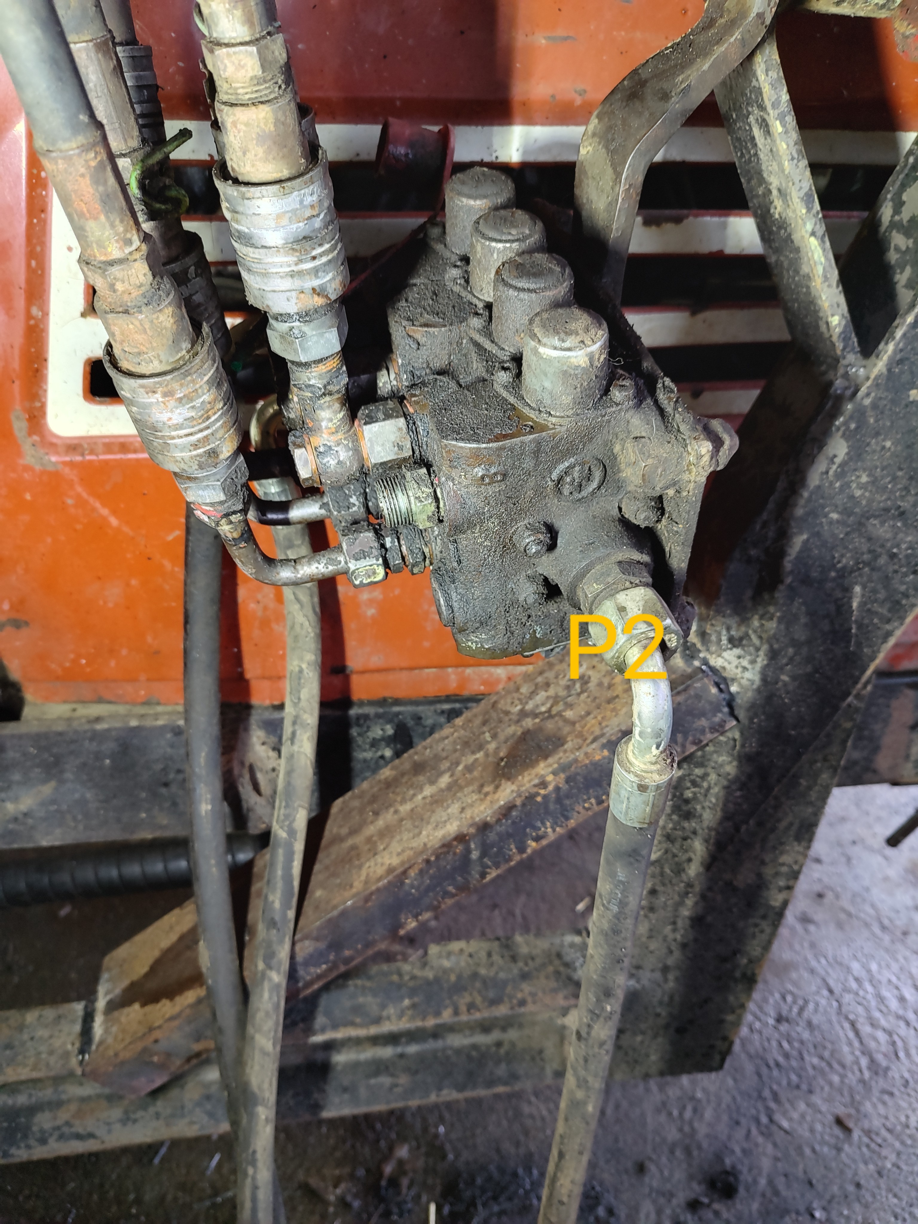

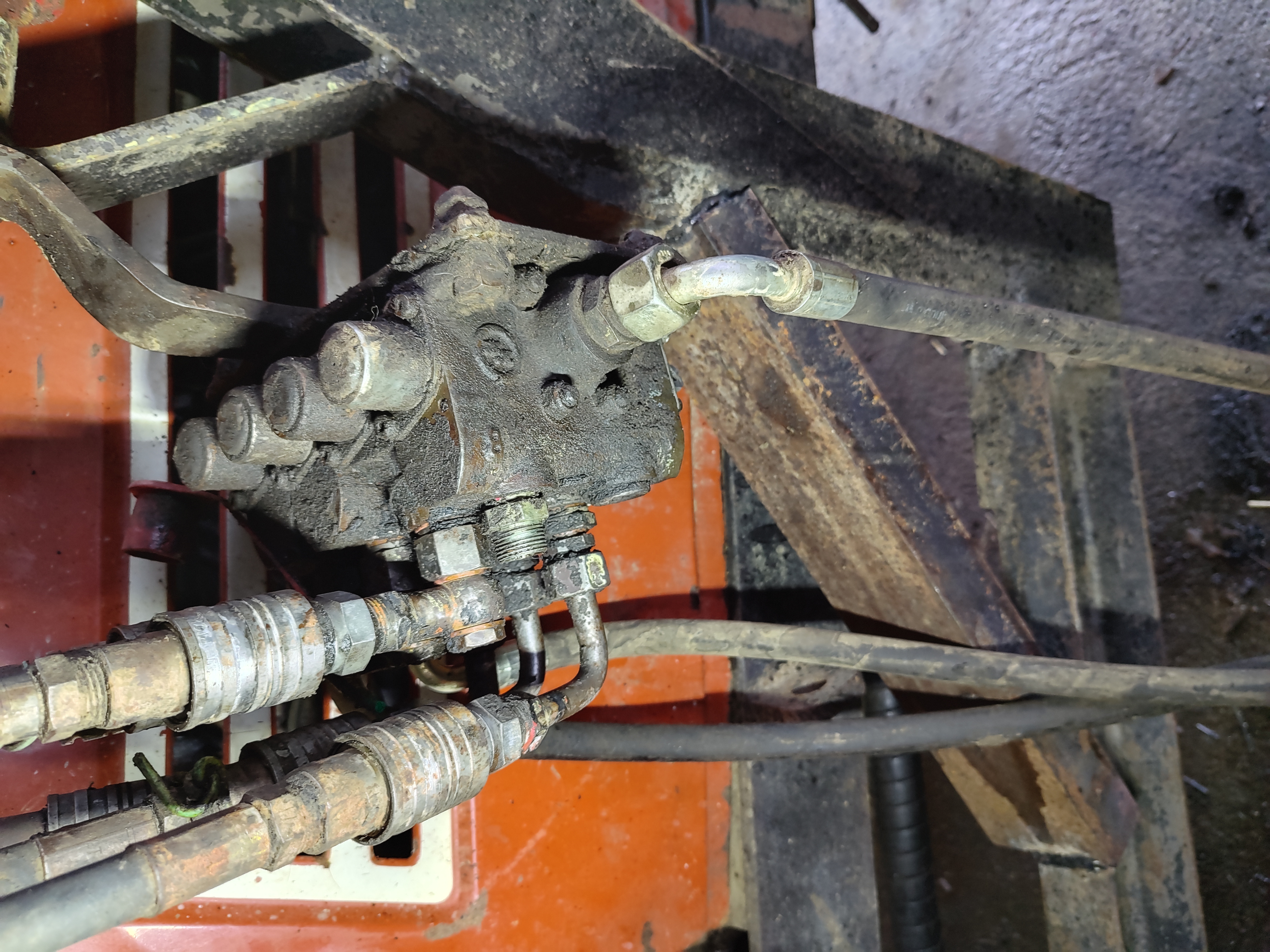

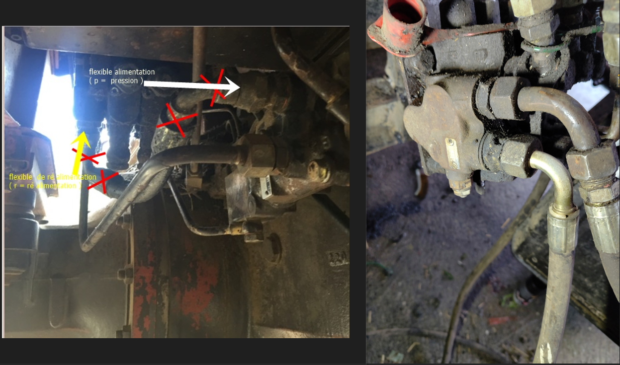

Sur la photo 1 : P a gauche, T à droite.
la photo 2: ce serait donc le réarmement ?
Le P j'ai bien compris où il allait..
Le T va à l'autre extrémité du flexible que l'on supprime ?
Et le 3 ème je fais un montage comme yapa ?
Où l'inverse :]
Messages : 1699
Re: Montage hydraulique sur fiât 90-90 pour chargeur
ça serais bien que tu aurais nettoyé avant de prendre la photo , pour bien voir les lettres :hehe: :hehe: :super:
le P = pression c'est bien celui de gauche
le T1 = tuyau de réalimentation ( pour réalimenté l'hydraulique au circuit du tracteur
le P2 = c'est le retour a la bâche ( réservoir )
donc il faut supprimé le tuyau rigide qui est entre le distributeur de frein de remorque et le distributeur auxiliaire du tracteur
donc a la sortie ( N) du distributeur de frein de remorque tu branche le flexible ( P )
et donc sur le raccord ( F1 ) a l'entré du distributeur auxiliaire tu branche le flexible ( T1 ) , c'est le flexible qui est tout seul a droite sur le gros bloc
et le flexible de retour ( T2 ) tu le branche avec un T sur le retour entre le tuyau qui relie le distributeur de frein de remorque et le distributeur auxiliaire

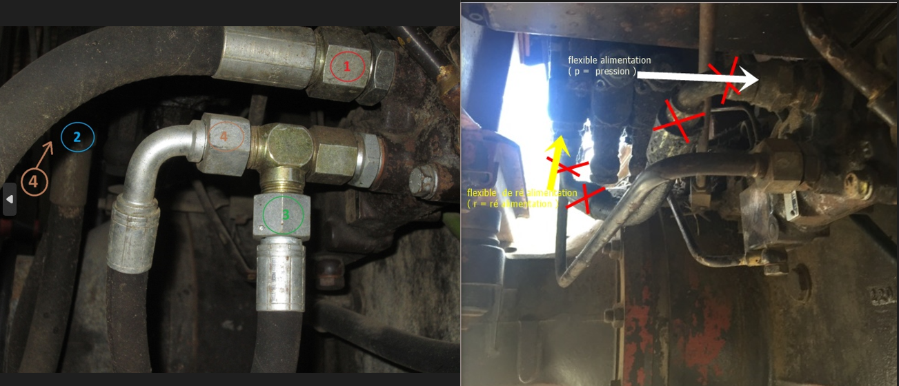

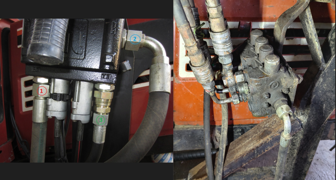

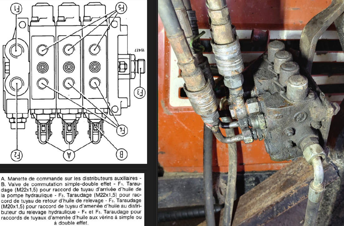

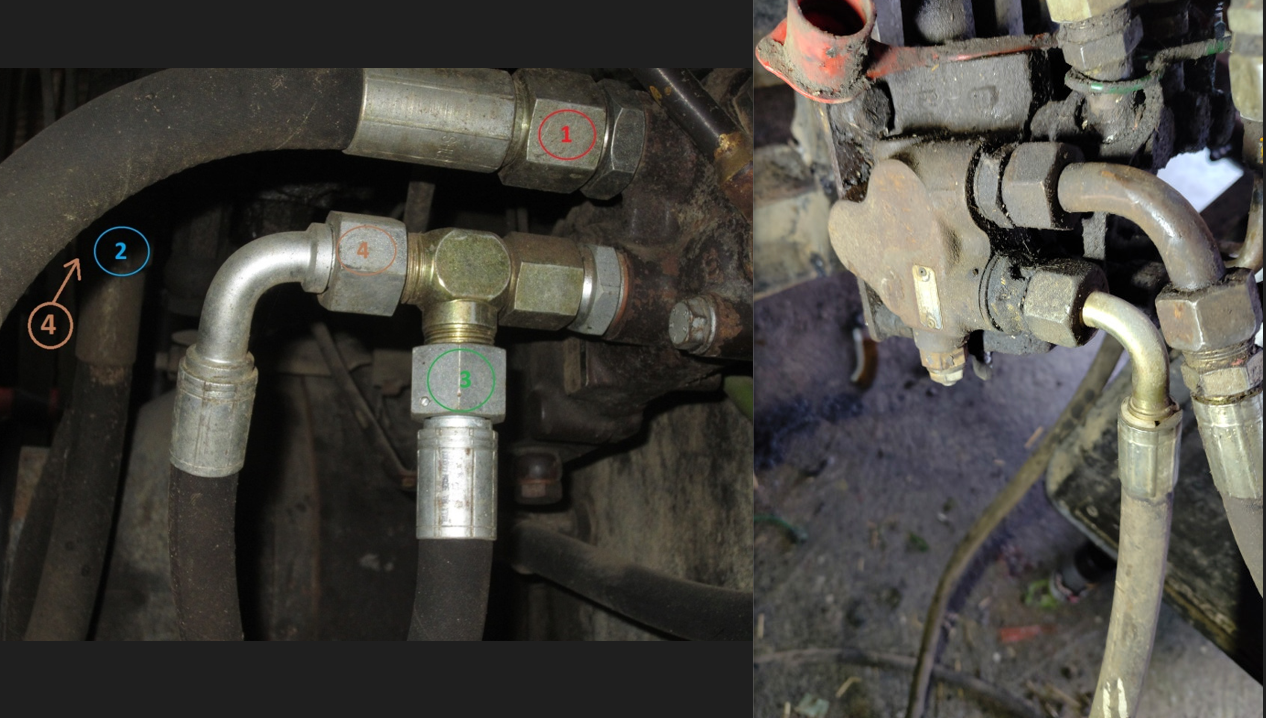

Bonjour, un comparatif avec celui de YAPA:
Le lien entre tracteur et chargeur

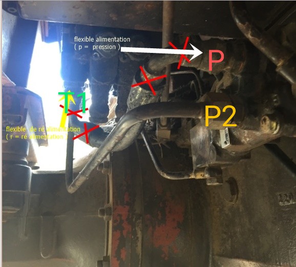

J'ai fait un petit schéma, histoire d'être sûr :
Dites moi si c'est ok ?
Merci à vous :)
Messages : 3697
Salut, je vais laisser continuer Thierry, mais pour moi la sortie où t'as marqué P2 ( en bout),c'est T1 pour réalimenter l'hydraulique du tracteur.

jean claude 2320 a écrit : 03 mars 2024 13:10 Salut, je vais laisser continuer Thierry, mais pour moi la sortie où t'as marqué P2 ( en bout),c'est T1 pour réalimenter l'hydraulique du tracteur.
Bonjour Jean Claude,
Sur la photo du distributeur où celle du dessous de tracteur ?
Messages : 3697
sur distributeur du chargeur. Ce n'est qu'une idée , mais attends Thierry.
