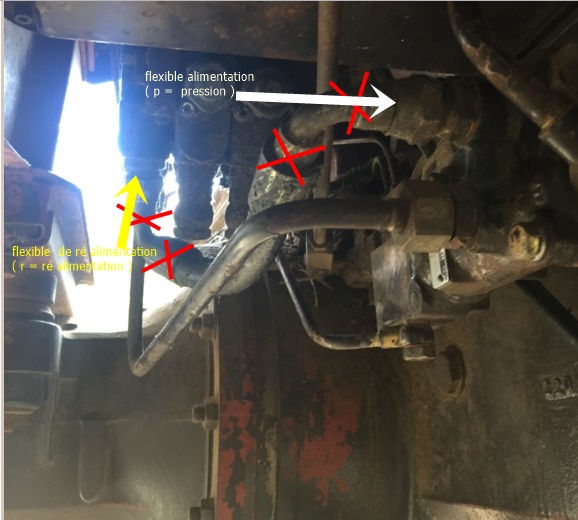

tu n'a pas a touché au ( F2 ) sauf ci tu veut branché ton retour sur celui ci
Voici en gros du branchement
ATTENTION de ne pas faire un mur hydraulique autrement soit la pompe hydraulique explose ou alors l'entrainement de la pompe qui casse et là démontage du carter de distribution pour remplacé le pignon d'entrainement de pompe

pourquoi tu veux prendre la pression sur F1
ci tu dévisse le raccord F1 et tu donne un coup de démarreur l'huile va sortir par le tuyau rigide pour alimenté le chargeur ( P ) et le flexible ( R ) tu le rebranche sur le distributeur du tracteur ( F1 ),
et le flexible ( T ) tu le branche soit sur un retour libre ou alors sur la jauge
je fais essayé de faire un montage avec une photo que tu a pris :cheers:

Voilà thierry 1968 a bien imagé le circuit :king:

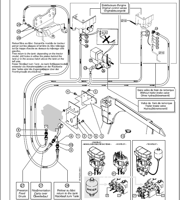

Pour complèter j'ajouterai que le deuxième retour (le plus petit des deux) est branché sur le T que tu vois sur ma photo, sur ce même T est raccordé le retour du bloc distributeur, à côté du retour principal du chargeur (qui lui se retrouve être l'alimentaion du bloc du coup) je sais pas si c'est très clair :lol:
Avec ce montage tu conserves la jauge.
Il y a aussi un flexible qui relie le pont à la boîte (on l'apperçoit en bas à droite de la dernière photo) pour que le volume d'huile brassée soit plus conséquent.
Y'a du pour et y'a du contre, personnellement je trouve ça pratique pour l'entretien...
