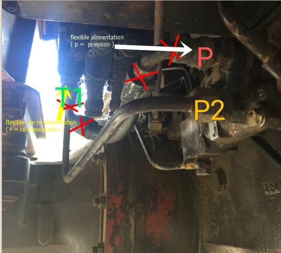

Bonjour, un comparatif avec celui de YAPA:

J'ai fait un petit schéma, histoire d'être sûr :
Dites moi si c'est ok ?
Merci à vous :)

Salut, je vais laisser continuer Thierry, mais pour moi la sortie où t'as marqué P2 ( en bout),c'est T1 pour réalimenter l'hydraulique du tracteur.

jean claude 2320 a écrit : 03 mars 2024 13:10 Salut, je vais laisser continuer Thierry, mais pour moi la sortie où t'as marqué P2 ( en bout),c'est T1 pour réalimenter l'hydraulique du tracteur.
Bonjour Jean Claude,
Sur la photo du distributeur où celle du dessous de tracteur ?
Re: Montage hydraulique sur fiât 90-90 pour chargeur
Posté : 03 mars 2024 13:20
sur distributeur du chargeur. Ce n'est qu'une idée , mais attends Thierry.
