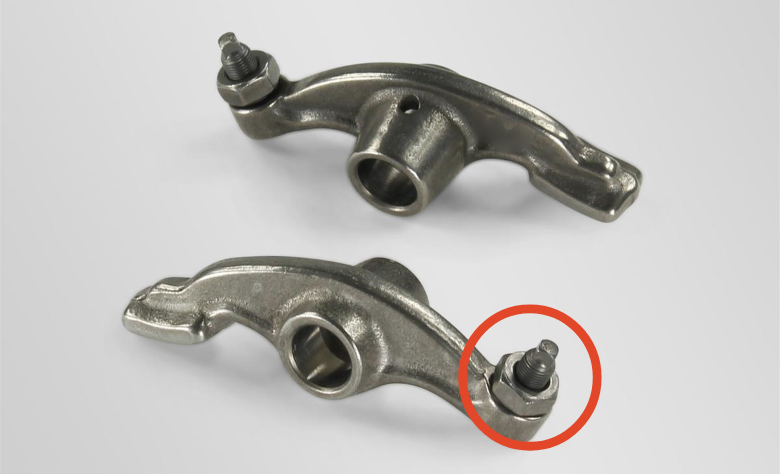

Bonjour donc pour le serrage des paliers de la rampe de culbuteurs il y a le couple de serrage, le réglage admission et échappement des culbuteurs également donc ça j'ai bien compris mais ma question porte plus sur le couple de serrage du contre-ecrou quelq'un pourrait il me le renseigner ?

C'est pour un someca 450S (3 cylindres) donc dans le sujet c'est bien noté :
Ordre d'injection : 1 - 2 - 3] [Jeux en mm : admission 0.25 / échappement 0.35] [Couple de serrage paliers culbuteurs : 23 N.m]
La dessus pas de soucis mais les contre-écrous des réglages culbuteurs c'est pas spécifié le couple de serrage ?
