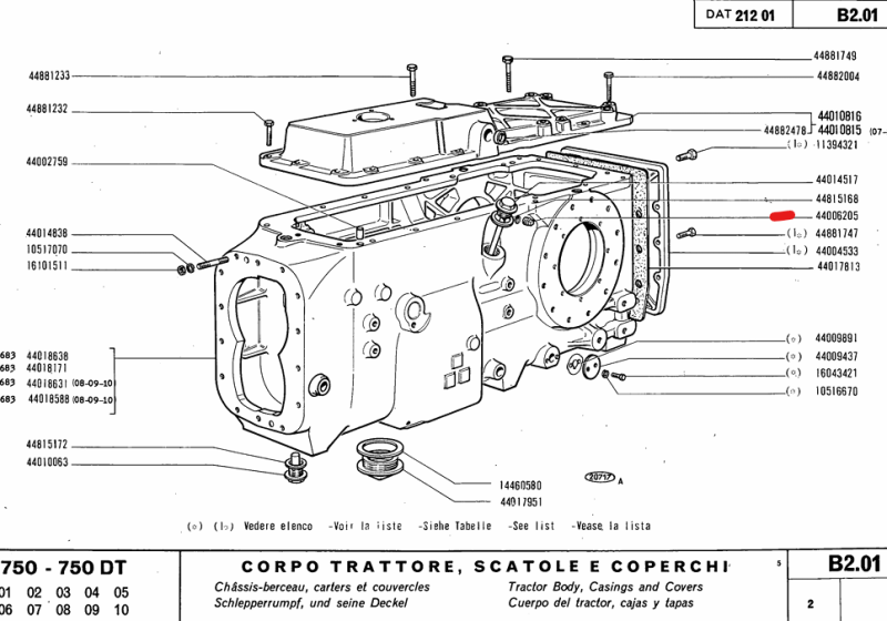

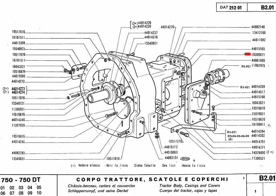

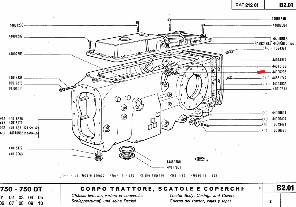

Salut, et en mettant un reniflard sur le carter intermédiaire à la place du bouchon 10300671 ou sur le principal à la place du bouchon 44006205 plutôt que sur le relevage?

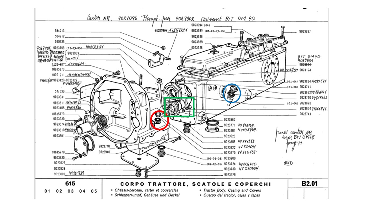

En fait mon carter intermédiaire ressemble plus à celui d'un 615 que d'un 750, et je ne vois pas de point plus haut que le bouchon qui me pose problème (entouré rouge). Par contre j'ai bien la jauge sur le bouchon du carter principal (entouré bleu).
Si l'huile passe d'un carter à l'autre ça serait par ce que la doc des pièces appelle un "corps" entouré en vert (9023882 : corpo, body, corps), mais quel axe supporte-t-il ? : un de la boite de vitesse ? un qui pourrait venir de l'amplicouple si il y en avait un ?
Par ailleurs, on parle de surpression ou de dépression, mais d'où cela vient-il ? de l'échauffement de l"air dans les carters à l'usage ? ou principalement de la variation du niveau d'huile due aux éventuels verrins additionnel ?
Bon weekend
