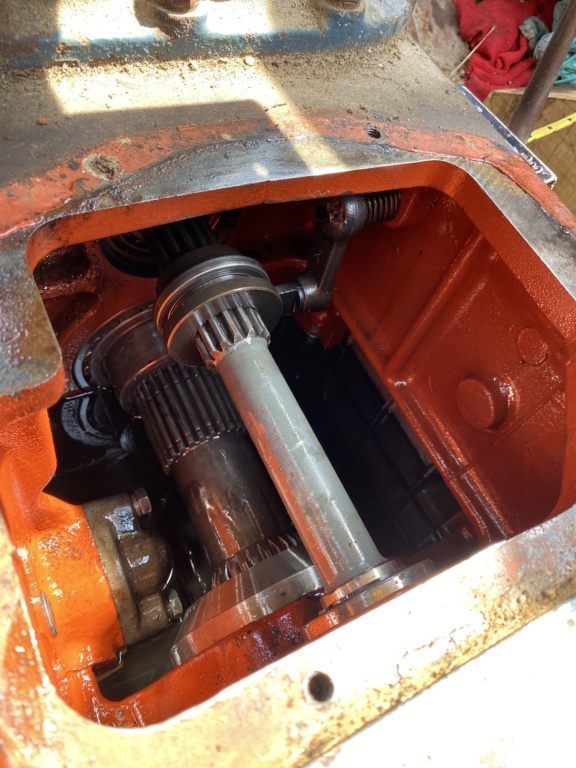

Je vais juste m’assurer d’une chose, quand on ouvre la trappe qui est juste à côté du crabot je vois ça... ImageImageImageImage

La manette du crabot fait actionner uniquement une bague qui coulisse le long de l’arbre...

J’ai trouvé la trappe avec les 2 papillons qui donne accès à la butée d’embrayage, mais rien ne semble anormal...
Juste un truc bizarre mais qui ne doit pas être lié au problème initial, je vois des gouttes d’huiles tombées et ressortir au niveau du trou sous la cloche. Ce ne doit pas être de l’huile moteur car le joint spi moteur a été changé en même temps...
huile de boîte??

c'est simple ton tracteur n'a pas les pignons de la proportionnelle (ils n'ont pas eu tous)
le crabot se déplace et libere les deux arbres ?
pour controler tu tournes la prise de force à la main (à l'arriere)

Alors le crabot ce déplace sans souci par contre peut importe la position de celui ci, l’arbre ne tourne pas librement...
Non je n’ai vue le mécano bosser dessus...

tu parles de l'arbre devant le crabot celui qui va à l'embrayage ?

Non celui de l’arrière... (a l’arrière du tracteur)j’ai essayer de le tourner à la main, impossible...
