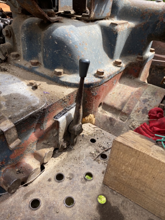

Tout fraîchement propriétaire d’un someca 900 de 1968, je me trouve face à un sujet qui me laisse perplexe...
Après le remplacement de l’embrayage (fait par un mécano agri), la prise de force tourne sans cesse...
Impossible de l’arrêter à la main.
En revanche moteur arrêter, celle ci est complètement fixe.
Sur la gauche du siège, il y a le petit levier avec les 2 positions de fonctionnement et le point mort; celui ci semble fonctionner pour les 2 positions mais rien ne ce passe quand il est au point mort.
Par contre, dès que j’actionne le levier qui est sous le volant, la prise de force s’arrête de tourner...
Si vous avez des pistes pour résoudre ce problème je suis preneur.

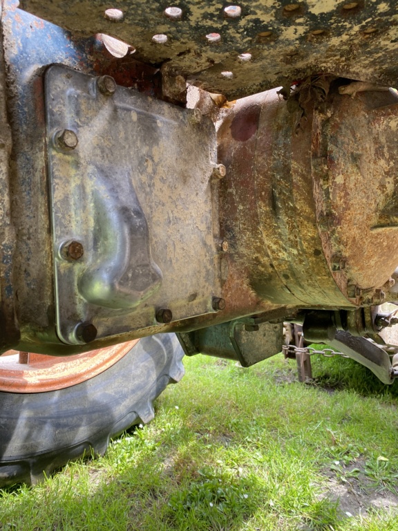

Re: Prise de force
Photo du crabot et juste en dessous la trappe. C’est bien celle ci? En même temps, je n’en ai pas trouvé d’autre à cet endroit...
