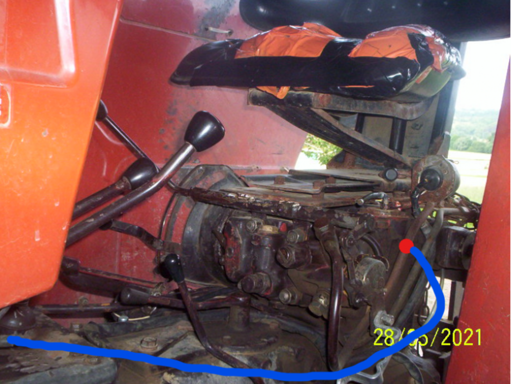

JJ, le robinet 3 voies rouge à l'intersection du tuyau du haut qui va à la prise avec le tuyau bleu de retour à la boîte?
Je ne peux pas t'envoyer le dessin, je suis arrivé à la limite des fichiers envoyés!
Re: Double effet à l'arrière du 670
OUI le robinet 3 voies pris sur la partie bleue pour le retour cela n'a pas d'importance il peut etre
aussi sur le relevage
la seule chose qu'il faut faire attention : normalement le tuyau d'origine du double effet est en 12
à controler surtout qu'il est plus facile de trouver des raccords en 13

Merci beaucoup JJ pour tes conseils. Le tuyau c'est du Ø 13 mm.

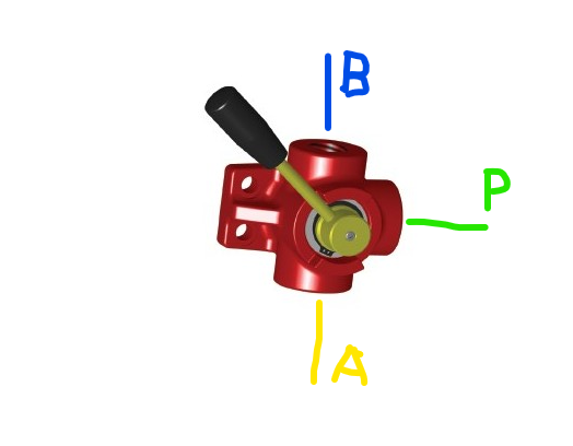

L'huile rentre par P vert , sort par A jaune ou sort par B bleu , suivant la position du levier.
-Avec la remorque, quand je baisse la benne, l'huile vient de la prise vers la tracteur.
Donc l'entrée P vert doit être coté prise? Surtout pas coté distributeur?
Ensuite, j'actionne le levier du déviateur vers B bleu et l'huile va dans la boîte par le tuyau bleu (comme sur l'image) et la
benne baisse? Pour baisser il faut simultanément baisser le levier du distributeur ou pas?
-Avec la charrue , il faut que je bloque le levier du déviateur en position A jaune (avec une corde , par exemple) car il va rester au milieu sur le neutre et dans ce cas l'huile ne passerait pas?
Qu'es- que tu en penses?
