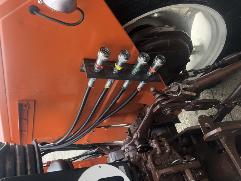

Je ferais des photos pas de soucis quand j’attacherais dessus

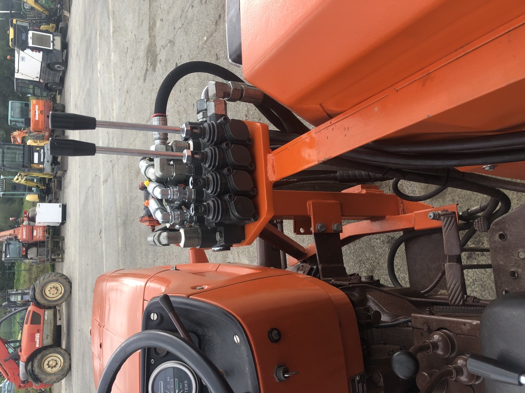

Le broyeur à la livraison et le montage du nouveau distributeur et des push-pull

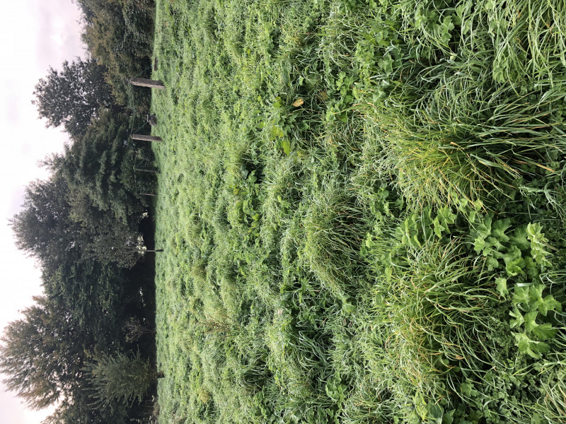

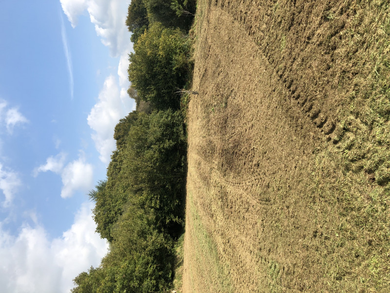

Des photos du terrain que j’ai nettoyé
Messages : 3690
x 216
Re: Broyeur accotement DELEKS LEO 160
Une fois de plus , bravo! Comme à l'habitude, travail soigné.
Merci pour les photos comparatives.

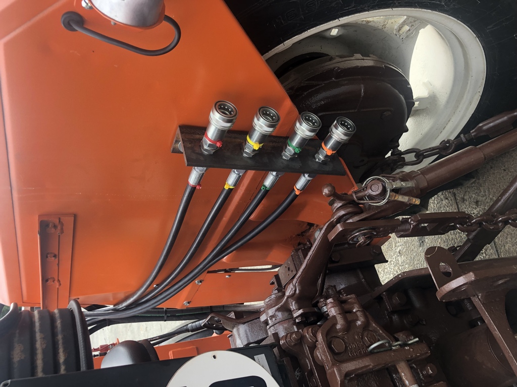

oui flo c'est bien le léo 160 sur un someca 640
montage d'un distributeur 4 élément : trois doubles effet et un simple effet et 4 pushs pull pour l'alim du broyeur
ce distributeur alimente mon chargeur un SE et un DE et deux DE pour le broyeur

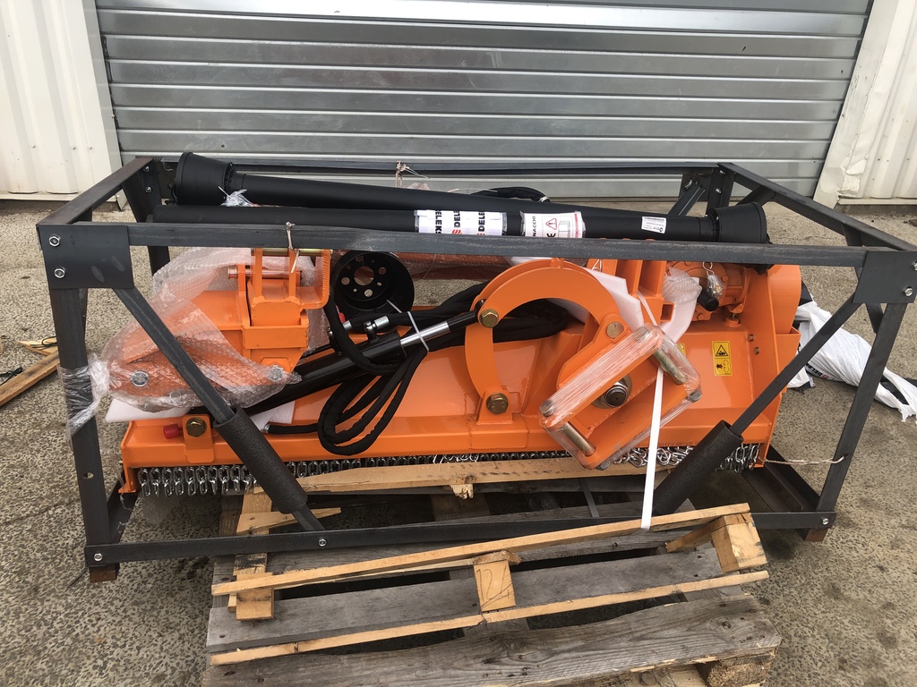

après quelques semaines d'attente, j'ai bien reçu mon broyeur (ALCE Deleks en 1m60 de large).
https://ibb.co/Qk8GBNR
Le montage est assez facile, mais il faut une douille de 36 !! et des clefs Anglaises ou alors aussi une douille de 46....
L'emballage était très correct, et pas abimé (un peu la palette en dessous.. mais rien de grave..). la livraison parfaite (appel, RDV et déchargement à l'endroit voulu..)
Seuls reproches à faire (plus ou moins importants) c'est :
-Un pied / béquille ne rentrait pas dans son logement.. j'ai du le passer à la meuleuse pour le faire rentrer. Rien de grave, mais forcement il va rouiller.. (j'enverrais mes doléances à Deleks prochainement..) Pour info, l''autre rentre parfaitement, et dans les 2 logements
- je n'ai pas eu la pièce présente sur leur photo pour tenir la cardan en l'air quand on dételle le broyeur.. (une ficelle = ok, ou un bout de fer tor en 8mm et c'est fait en 2mn..)
- et pour chipoter, les bouchons des tuyaux hydrau sont tous de la même couleur.. donc au moment du branchement, il faut faire un peu gaffe..
J'ai juste tester le boryeur sur quelques mètres car vu la période, il n'y a rien à broyer.. mais je suis globalement super content du broyeur (semble costaud), et du résultat avec !
Merci pour vos conseils !!

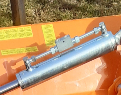

Quelqu'un peut me dire à quoi sert le carré au niveau du piston ? :
Image 4.png (274.89 Kio) Vu 6981 fois
Pour les douille j'ai pris un kit camion chez carter-cash, c'est pas la meilleur cam mai sje m'en sert le plus souvent pour mettre des roulement :D et pour certains gros boulon ça peut servir :super:
Pour les bouchon , c'est vrai que tu aurais pu avoir des rouges sinon le mieux c'est de mettre des collier colson de couleur comme ça tu garde toujours le même sens de fonctionnement.
