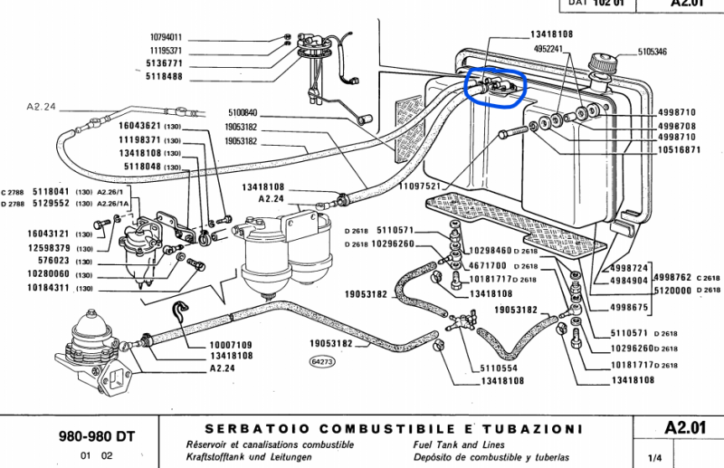

pour la jauge il faudrait l'enlever et regarder si le flotteur est en place
si c'est en dessous du réservoir ca me semble compliqué pour le demontage non ? je n'arrive pas trop à la situer ...
Re: Restauration Fiat 980 DT
Salut Bruno, voici pour la jauge( dessus).Pour l'alternateur, le régulateur n'est pas grillé?

jean claude 2320 a écrit : 29 août 2021 08:56 Salut Bruno, voici pour la jauge( dessus).Pour l'alternateur, le régulateur n'est pas grillé?
Un ENORME merci Jean claude !
demontage du reservoir hier grace a ton schema !
Jauge completement morte (la petite aiguille pétée et la bobine grillée ) je viens d'en commander 1 ( 50€ HT ) je remonte cela ce week end.

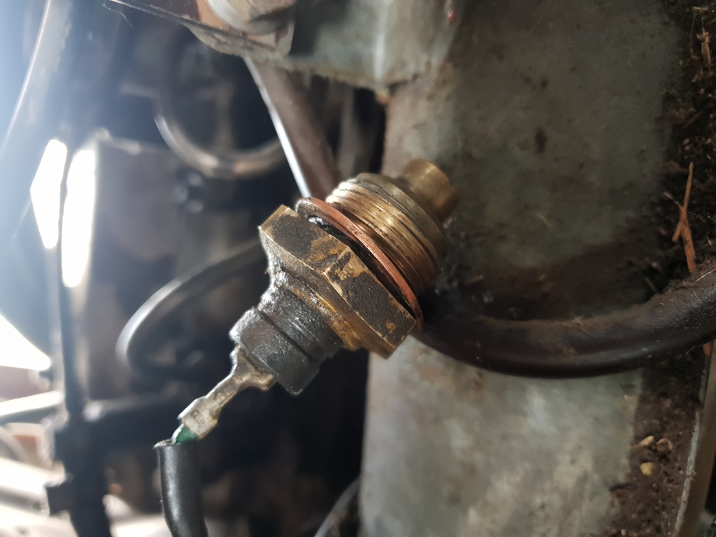

J'ai vérifier la sonde de température.... démontée ... j'ai même mis un briquet dessus mais l'aiguille ne monte toujours pas . elle decolle d'1 mm et reste dans le blanc :(
des solutions ?..???

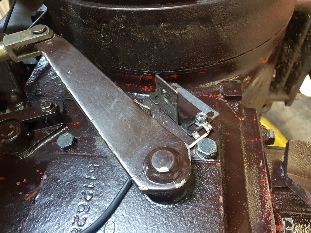

et une photo du frein à main... j'ai rebranché le fil qui pendait mais il me semble qu'il manque encore qqch car la lumiere clignote en continu au tableau de bord...
je vous écoute si vous avez une solution

Salut Bruno, sur les Fiat l'aiguille de t° ne monte guère, zone blanche voire zone verte.
Pour le frein à main, il manque le contacteur.

jean claude 2320 a écrit : 03 sept. 2021 13:27 Salut Bruno, sur les Fiat l'aiguille de t° ne monte guère, zone blanche voire zone verte.
Merci jean claude. j'ai essayé de "bidouiller" avec un fil pour faire contact comme un contacteur mais quedal...
aurais tu un schema ? que je vois si il y a un branchement spécial
MErci
Le fil blanc devrait être branché sur le contacteur et la sortie à la masse. D'ailleurs il reste la tête de la cosse sur la vis à coté.

jean claude 2320 a écrit : 03 sept. 2021 14:11 Le fil blanc devrait être branché sur le contacteur et la sortie à la masse. D'ailleurs il reste la tête de la cosse sur la vis à coté.
Regardes pour le 780 de Nico:
https://fiatagri.fr/viewtopic.php?f=6&t=3082
ok nickel
merci jean claude je vais de ce pas commander un contacteur
