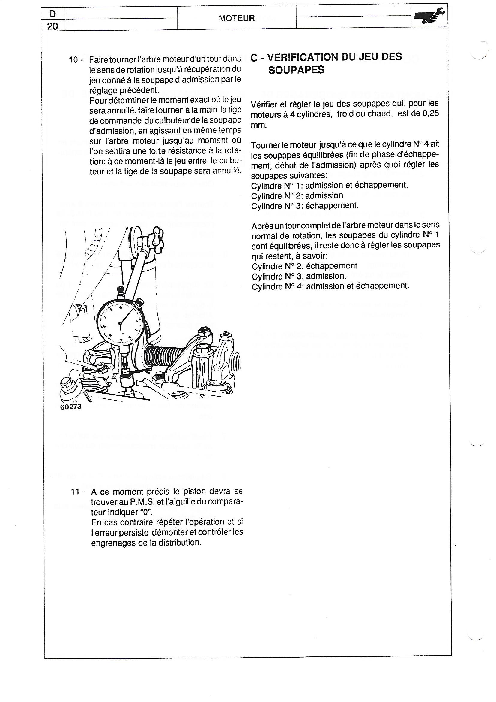

un réglage de culbuteur lui fera le plus grand bien
je vais te mettre la méthode que je préfère
Messages : 10106
x 224
Re: Nouveau venu
réglage culbuteurs méthode PERKINS

Pour le réglage des culbuteur sa m'a l'air vague vue comme ça je vais essayer de regarder une vidéo ou 2 histoire de visualiser

Bonjour et bonne année
Les cylindres ce compte en commençant côté boîte où côté pompe a eaux ?

normalement le cylindre n° 1 est coté radiateur
