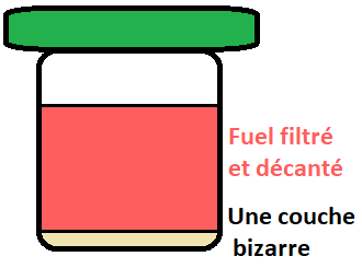

Quand, j'ai enlevé le robinet essence, et nettoyer la cuve en verre de la pompe à injection...
J'avais récupéré dans un bocal 30cl du fuel (d'ailleurs rouge/rosé, 1ère fois que j'en vois), et donc, après l'avoir filtré et laissé décanté...
Y'avait une couche blanc/jaune dans le fond ? Comme de l'eau, ou de l'huile, ou je sais pas ? C'est normal ? C'est grave ?
Est ce un supplément d'huile qui a été ajouté dans le réservoir, et donc c'est normal ?
Je fais un petit schéma :
Messages : 10320
l'ancien propriétaire utilisait du fuel domestique
la couche du fond est vraisemblablement de la paraffine un dépot

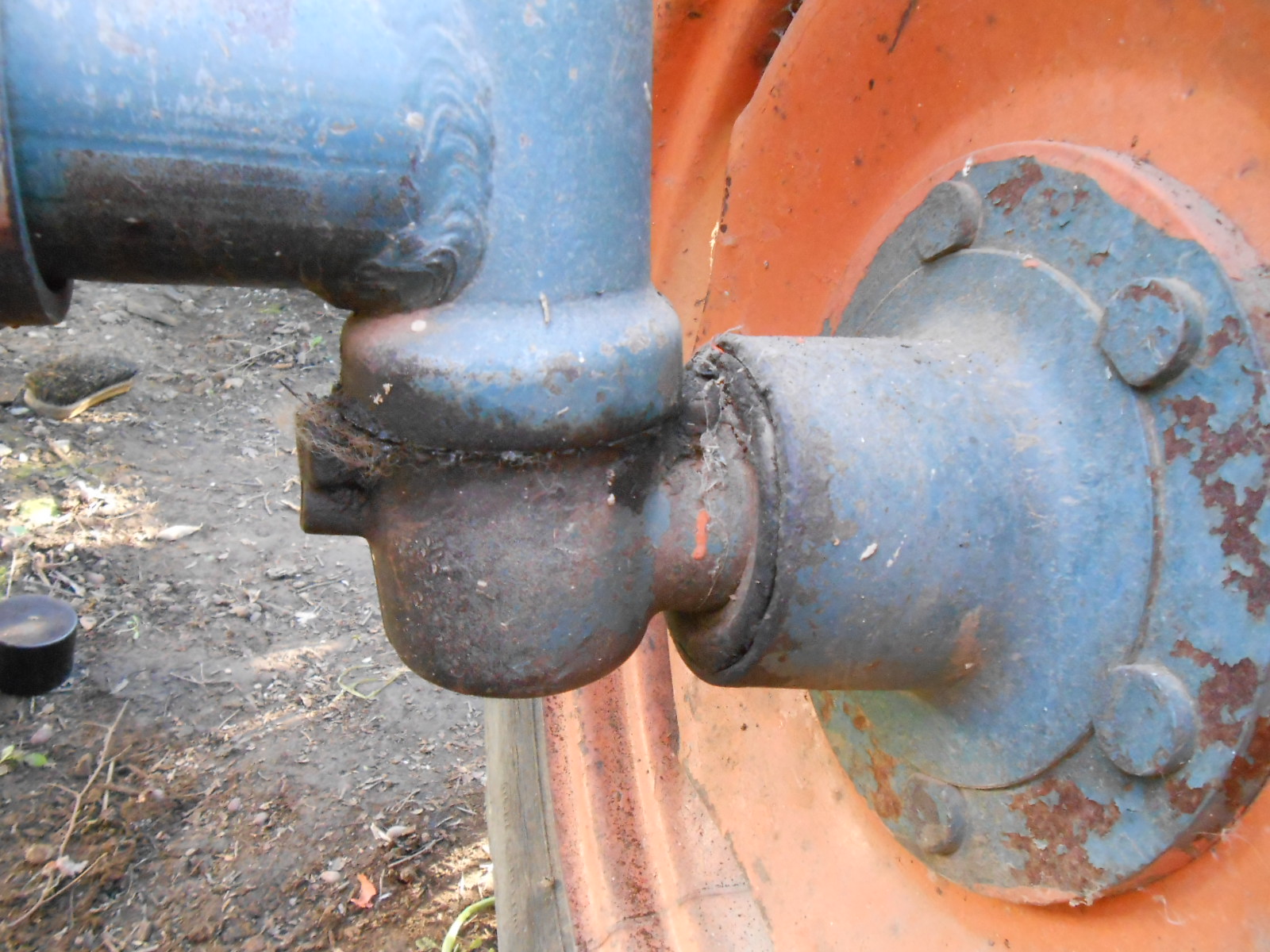

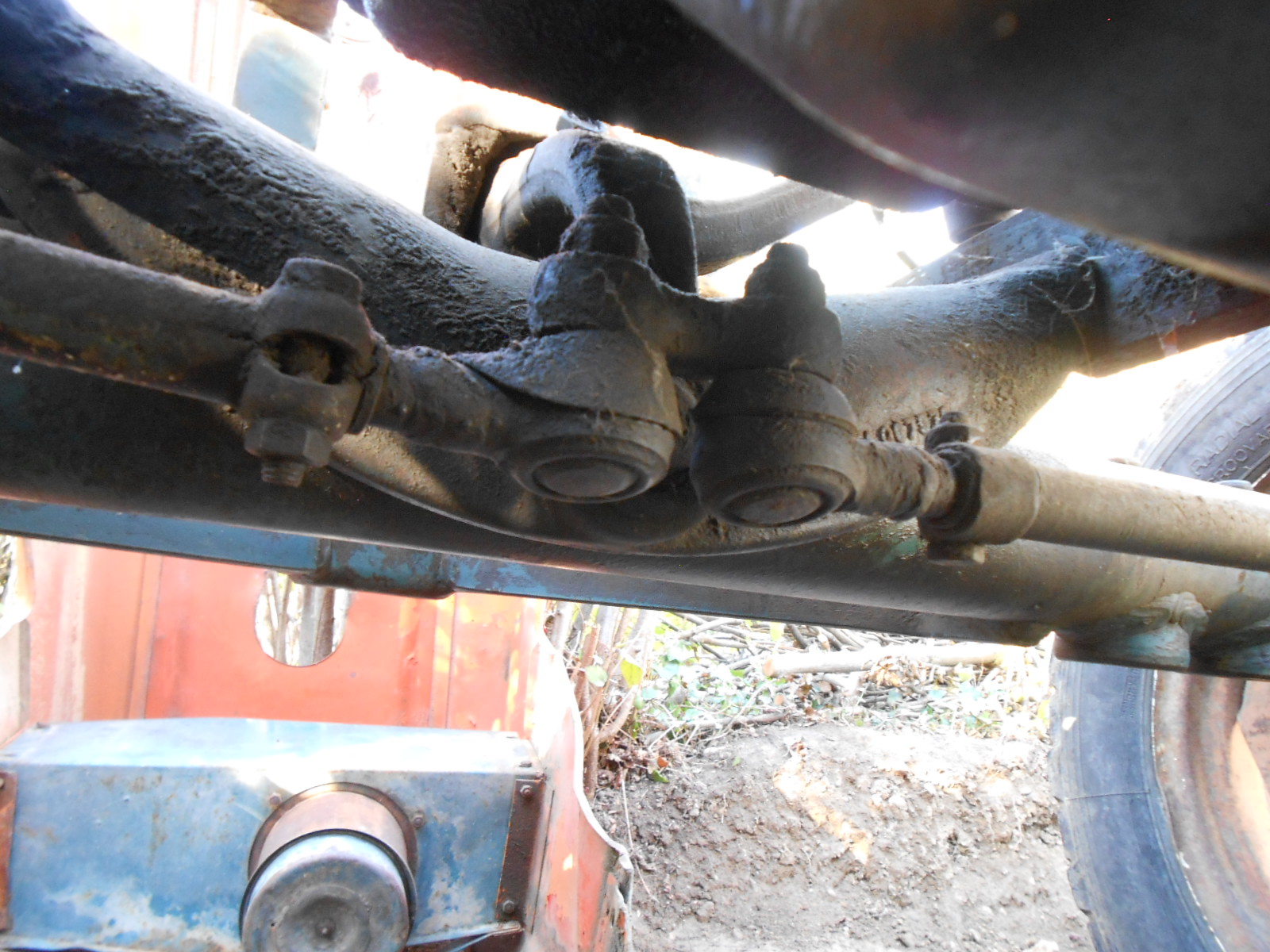

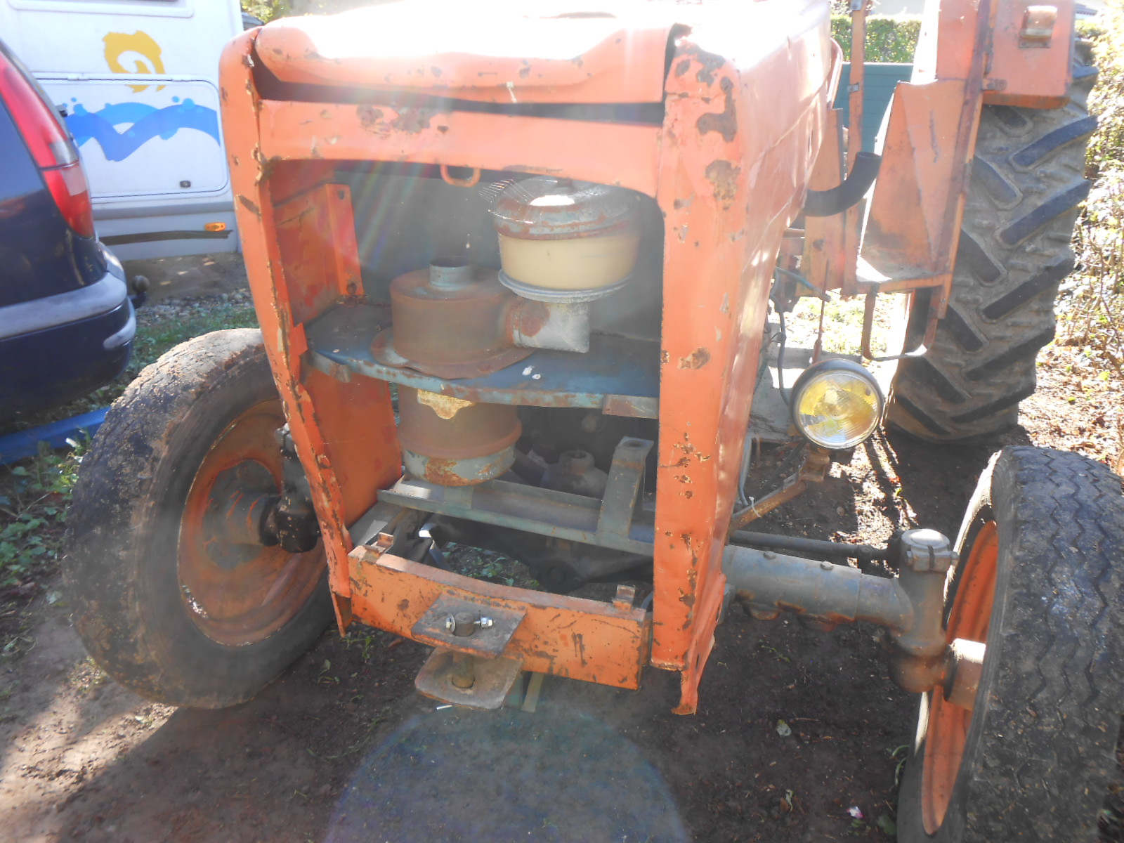

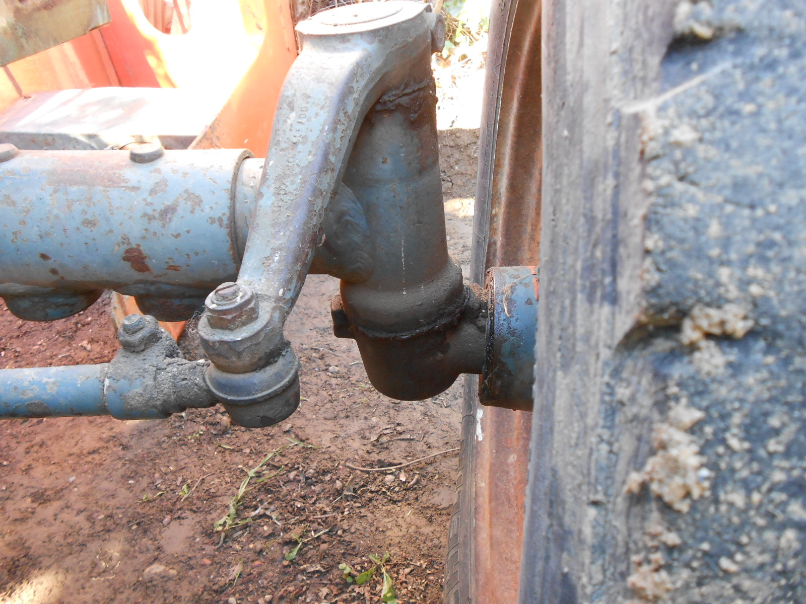

Ok, je mets des photos du train avant :
On le voit un peu là à droite...
Là, c'est la roue avant droite
Là, c'est la roue avant gauche
Là, c'est le train avant, vu de dessous
