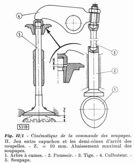

Re: moteur someca 480-8 qui tourne sur 2 cylindres
pour moi le problème vient du poussoir ou de le tige de culbuteur , car vu la hauteur de la tige de culbuteur je la trouve basse , vu le point d'appui je trouve que le culbuteur sera trop vers le haut au point d'appui au niveau de la queue de soupape

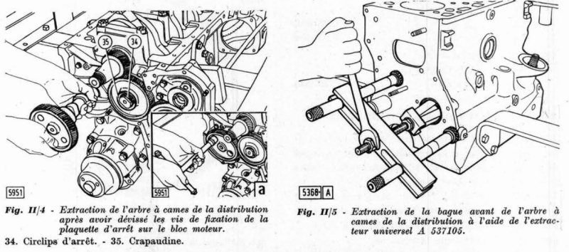

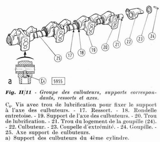

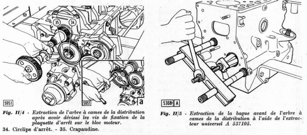

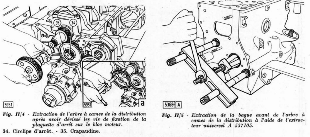

Salut, voici pour enlever les poussoirs:
Dépose des poussoirs_ 2022-12-02 103206.png (357.82 Kio) Vu 2767 fois
Rampe des culbuteurs 640_2022-12-02 104002.png (177.22 Kio) Vu 2767 fois
Réglages_ 2022-12-02 110701.png (170.62 Kio) Vu 2766 fois
comme je t'ai déja indiqué il va falloir le déculasser
