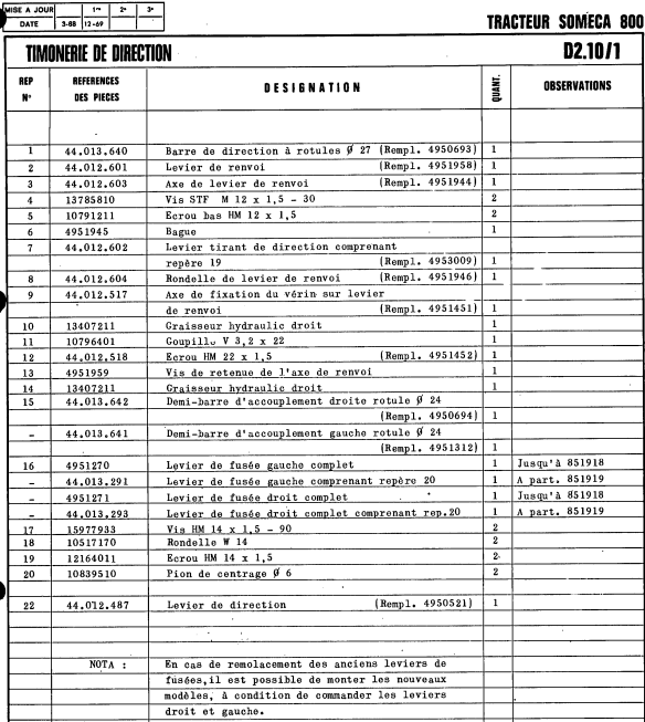

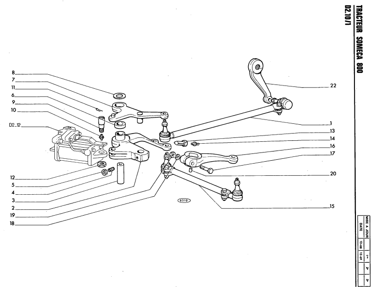

voici le détail: pièces disponibles chez un revendeur FIAT NH.
JJ t'a dit de changer le petit levier.
800-Direction-D2. 10-1_2023-02-15 125606.png (78.79 Kio) Vu 3587 fois

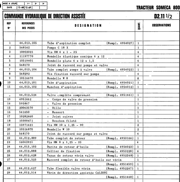

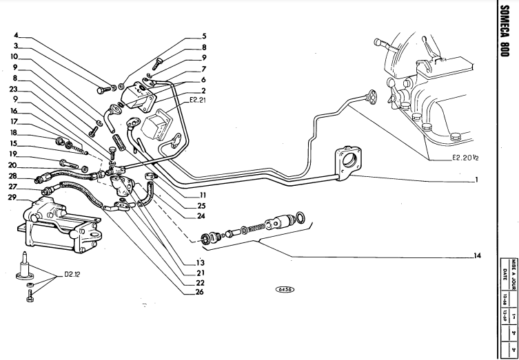

800-Direction circuit hydraulique_2023-02-15 130511.png (100.2 Kio) Vu 3587 fois
800-Direction -hydraulique_descriptif_ 2023-02-15 130942.png (116.54 Kio) Vu 3587 fois

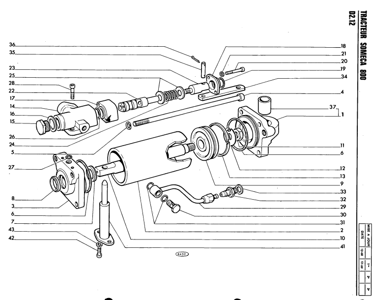

800-direction-vérin_2023-02-15 131225.png (111.77 Kio) Vu 3587 fois

:super: :super: :super: démonter l'axe principal n'est pas une mince affaire
tu changes toutes les bagues + les joints du vérin
l'idéal serait de pouvoir graisser l'axe principal

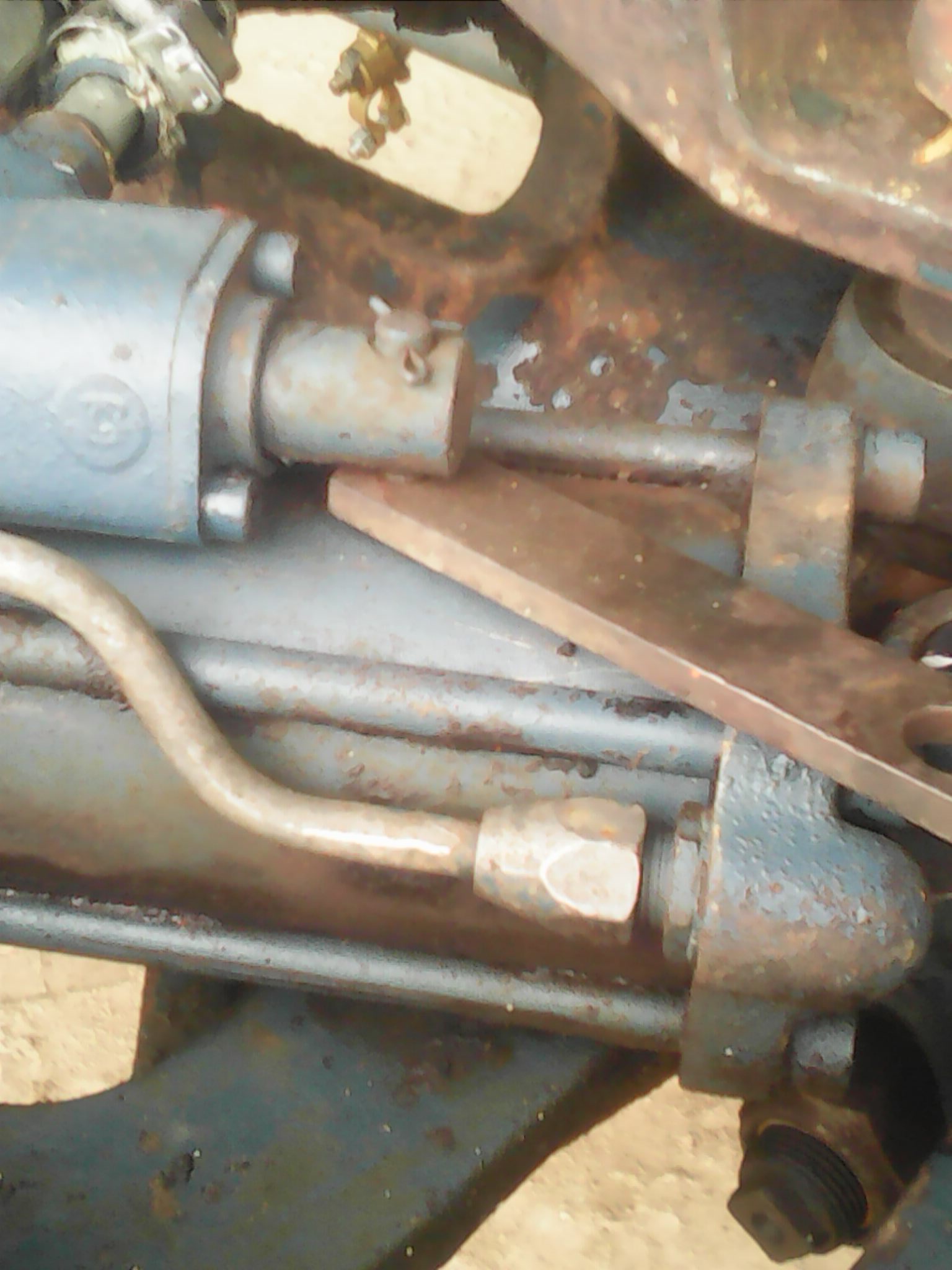

nous sommes allez chez un revendeur newholland, on devrait pouvoir avoir les bagues, avec le numéro de référence de l'éclater ci dessus, il aurait un tableau de correspondance, par contre,
on a chauffé tapé, pas moyen d'enlever l'axe de fixation de la bielle de verin au support essieu N) fig 122 de la première page de ce post.
il n'y a pas de jeu, c'est plus pour enlever le veri net voir ci les joints à l'intérieur sont bons..

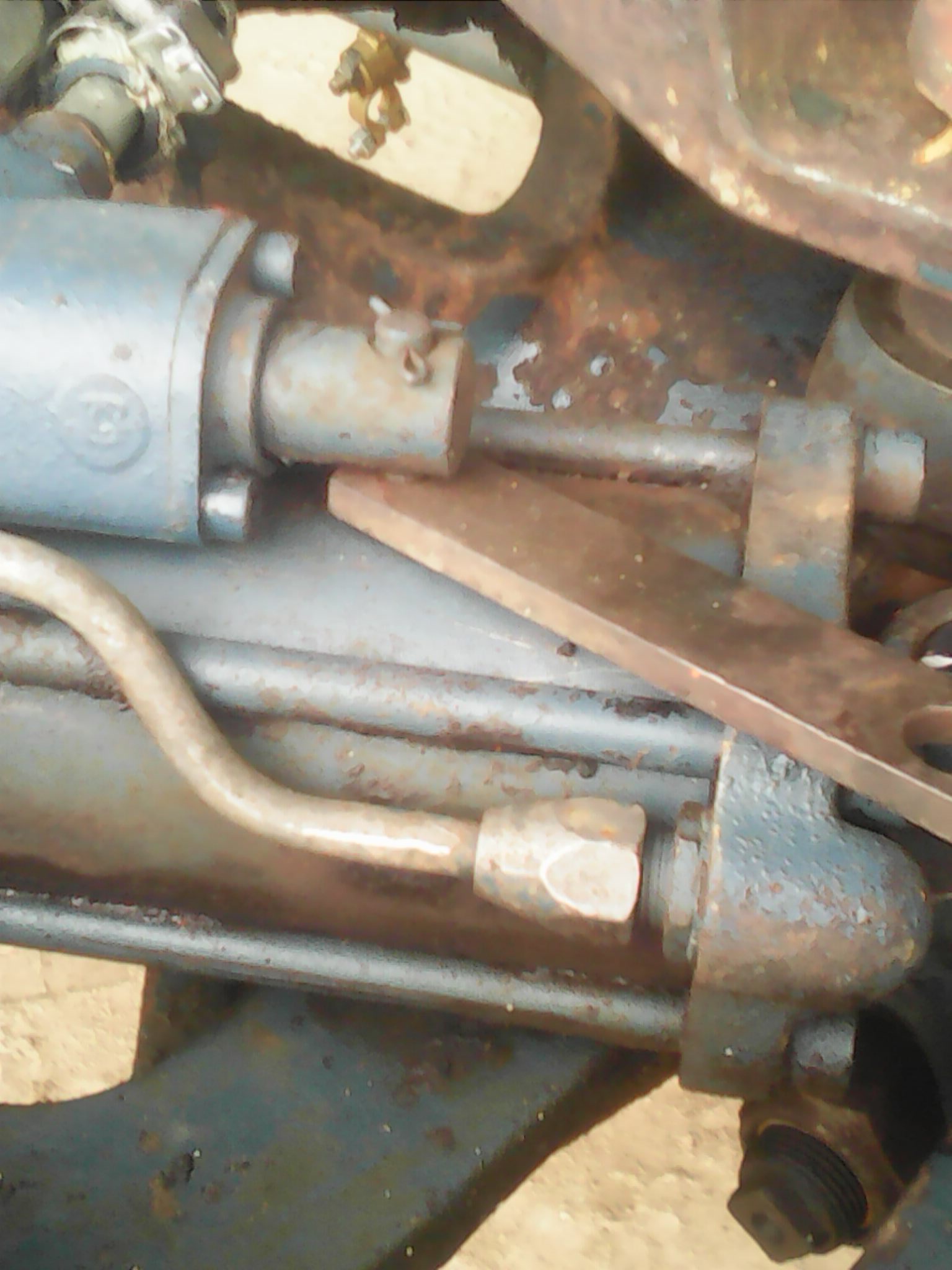

pour la pate N°4 de la fiche 122, que tu me dis de changer, elle n'a pas de jeu, pourquoi la changer?
je vois que sur les planches dessin elle est légèrement incurvée, la notre c'est un fer plat! mais sans jeu.. tirant de commande tiroir
tu penses que ça peut avoir une grosse importance?
charles

la pate est légèrement incurvée peut etre que le précédant propriétaire a pris un simple fer plat .
pour l'axe (je croyais que tu l'avais démonté) l'idéal est de prendre un tube une grosse rondelle et
une tige filetée que tu soudes et surtout BON COURAGE

la pate est droite sur le mien car elle est prise dessous la tige du tiroir, tandis que sur le dessin, elle est prise au milieu, donc plus haute.
c'est pas un problème, on va laisser cette partie.. pour le moment.

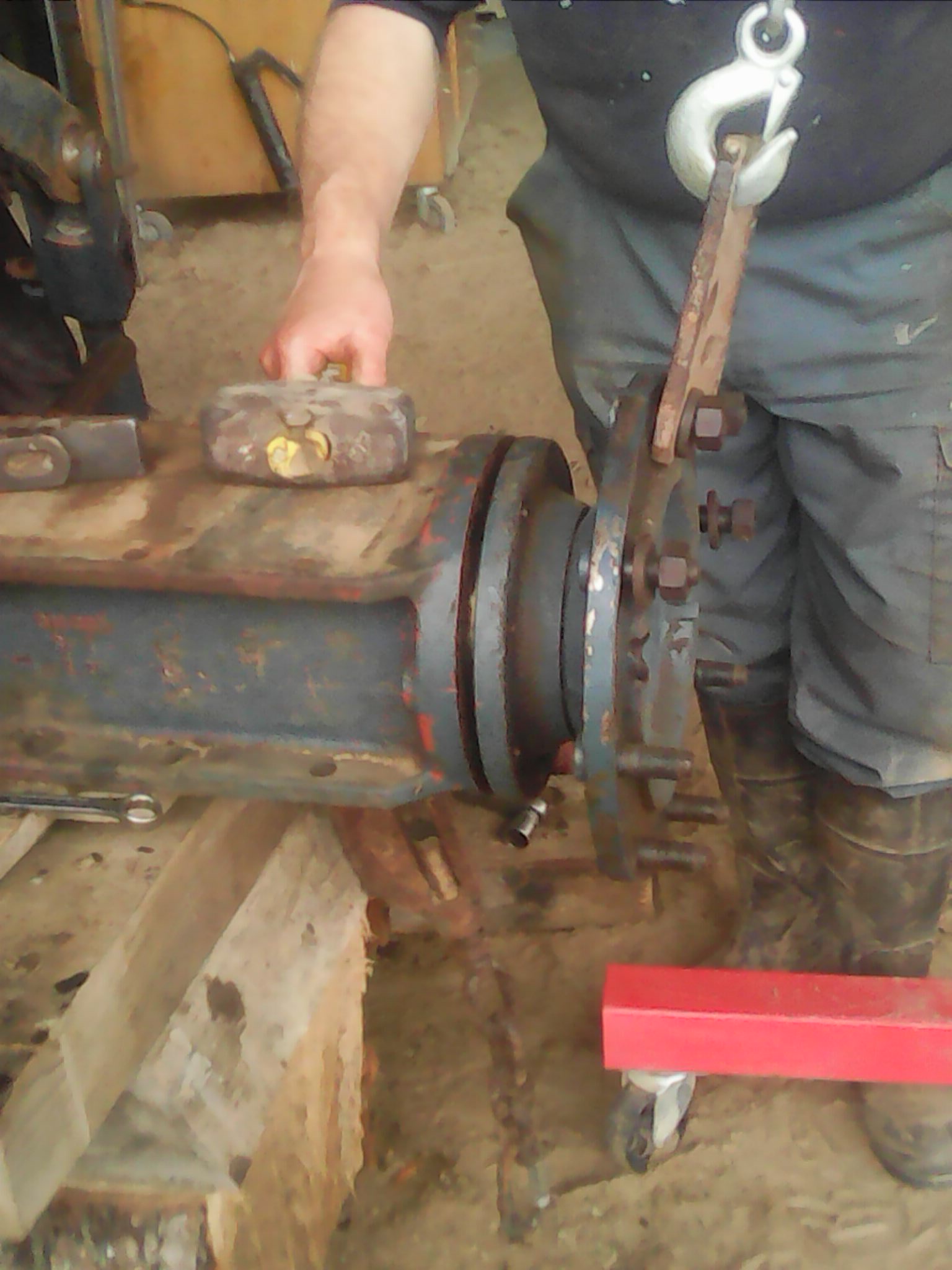

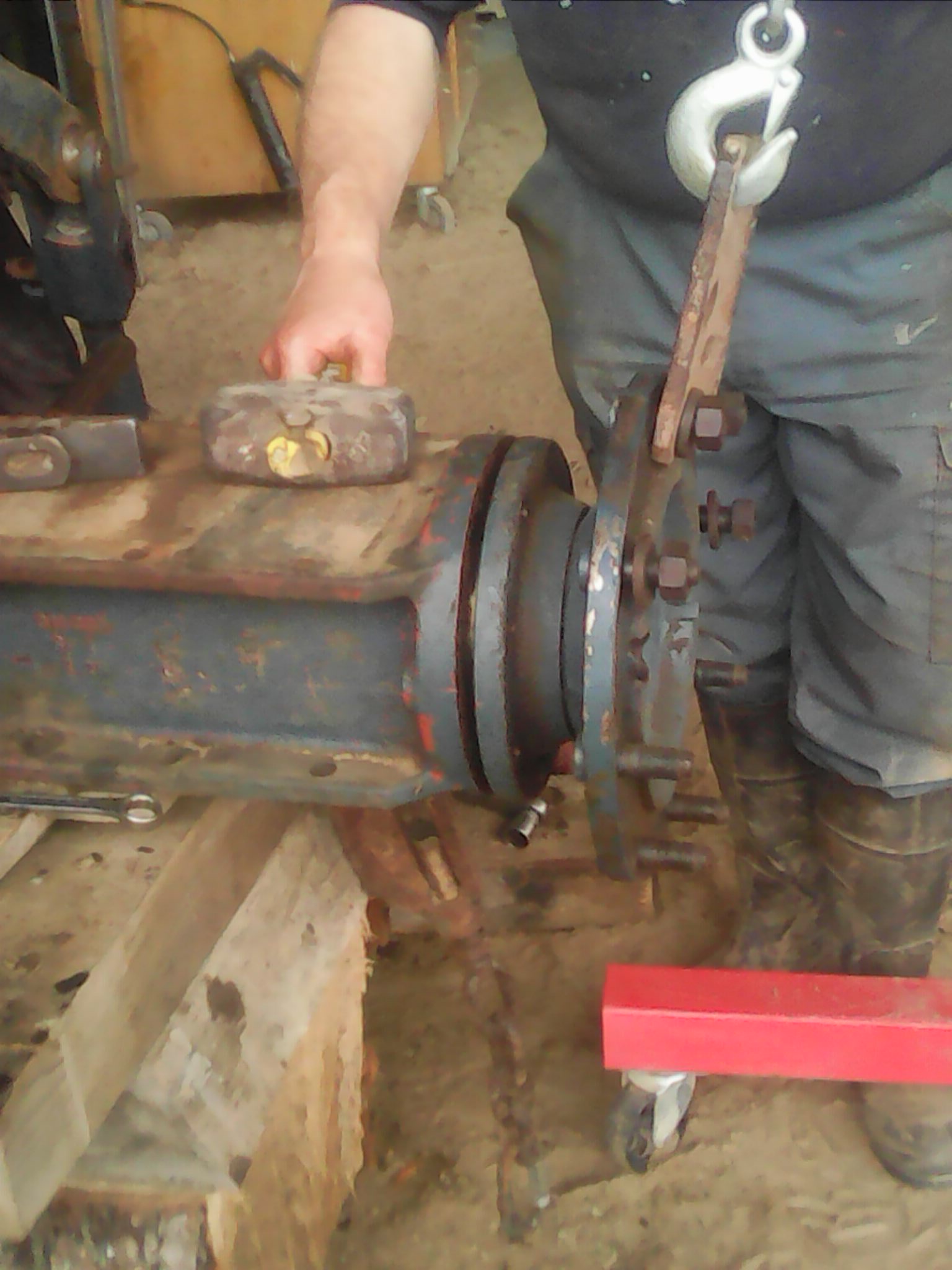

il y a une fuite d'huile de pont là...
donc on a démonté comme sur la photo..
et on est bloqué là, elle est sortie de 2 cm et arrêt complet.. on tape rien a faire, on n'a pas le manuel d'atelier.pour voir la procédure si on doit forcer ou si il y a un truc à défaire ou tomber la trompette?
