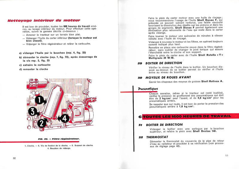

Je ne vous parle même pas de l'état du l'huile moteur qui doit être dedans depuis des lustres. A ce propos, lorsque je vais le vidanger et lorsque je vais démonter la cloche du filtre à huile est ce que je vais trouver une cartouche genre papier à remplacer ou une cartouche à nettoyer dans du fioul ou du pétrole?

Messages : 10261
Re: Someca Som 40 B
pour moi il s'agit d'une cartouche papier
tu as aussi normalement un filtre "peigne" actionné par une tige qui vient de la pédale d'embrayage

Merci jj pour ta réponse.
Je n'ai plus qu'un filtre à huile comme visible sur les photos certainement depuis le changement du moteur.
En feuilletant des revues d'origine j'ai bien vu qu'il y avait un second filtre apparemment dit auto nettoyant actionné par la pédale d'embrayage mais tout ça a été supprimé.

le moteur C0 2 D 45 est celui du 511 & 615

Merci jj pour ce document :super:
