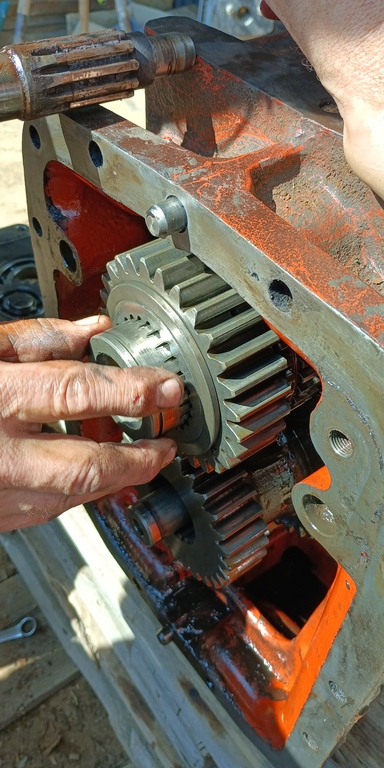

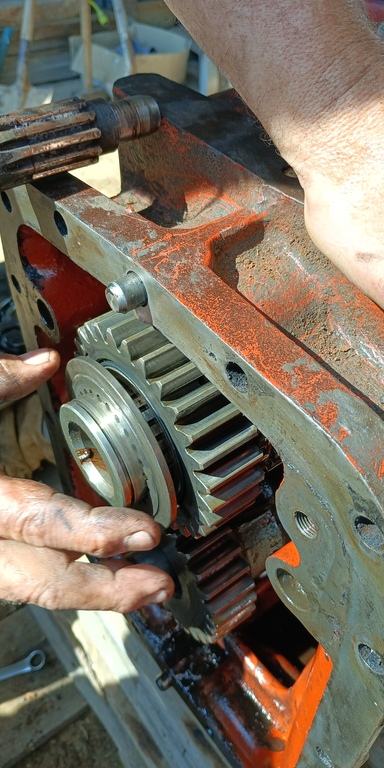

au démontage, on fait tomber cette pièce.. et on ne sais pas le sens de remontage.. sur le schéma on ne voit pas si l'épaulement va vers l'avant ou l'arrière..
peut être avec les marques laissées on va trouver, mais au cas où..
si qqu'un sait:
les tofs..
l'épaulement extérieur comme sur la photo est _il au bon endroit?
Messages : 10320
Re: someca 1000 DT super
je ne me rappelle plus mais le montage comme tu le présentes parait plus logique

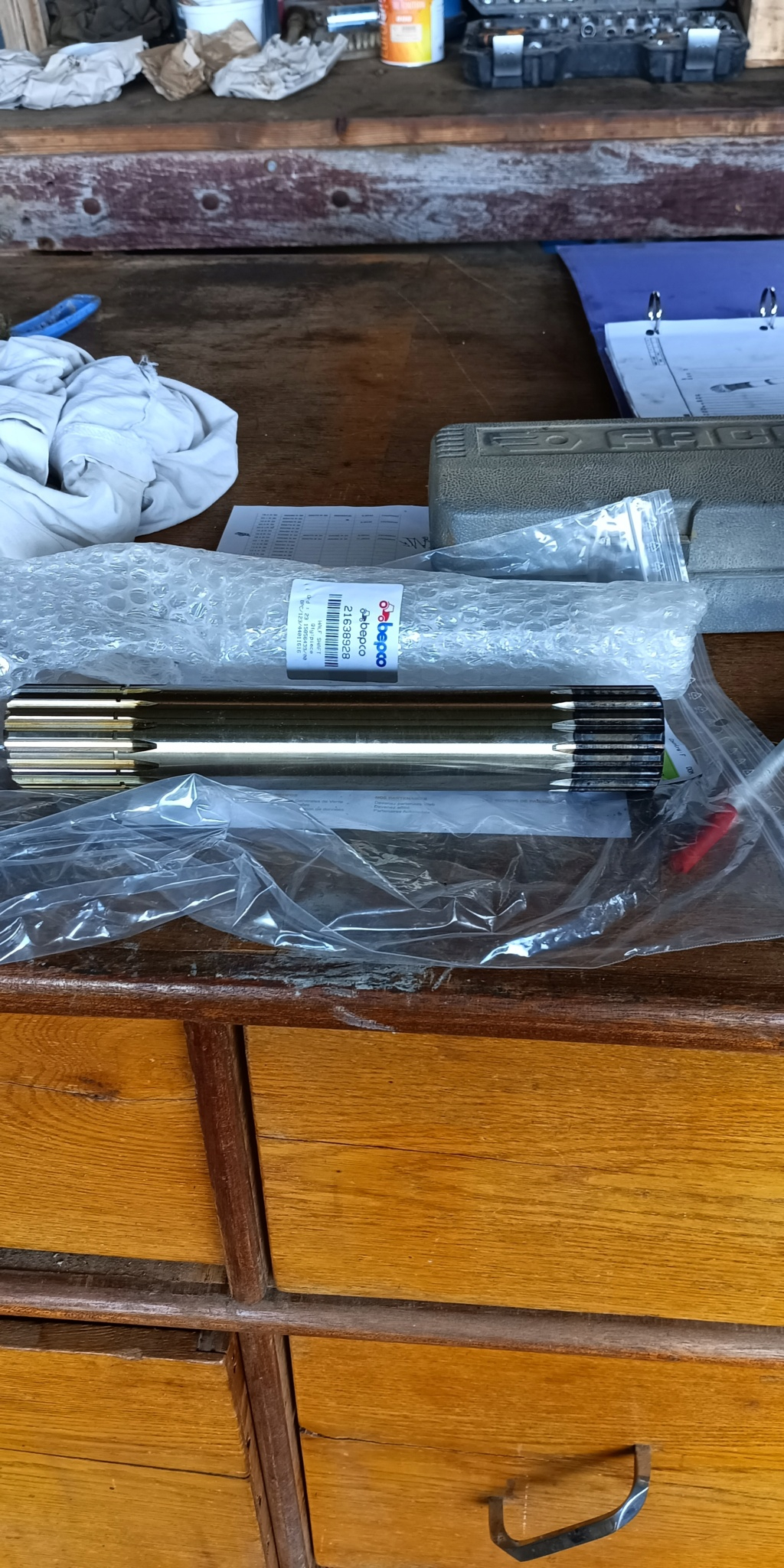

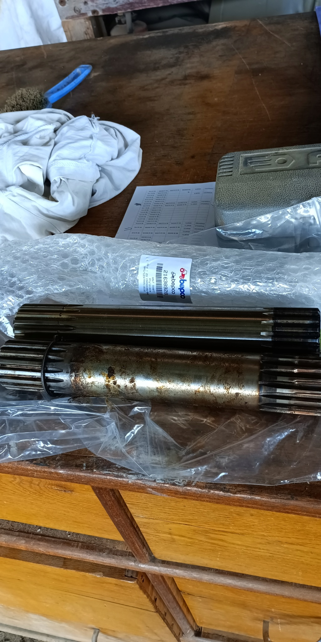

alors la question est est ce que on peut le remonter comme ça et il finira la vie du tracteur, ou bien  il faut le changer à tout prix?
on a tel à un fournisseur qu'on connait dans le 63. il lui en reste un neuf sauf qu'il le vend 1300 euros :siffle:
en cherchant sur le net, j'en trouve un sur le net:
https://www.prodealcenter.fr/arbre-d-em ... x4QAvD_BwE
c'est sur que ce n'est pas une pièce d'origine mais bon.. je ne sais pas..

Salut, l'arbre creux est drôlement mangé ...je ne sais pas combien de temps il peut durer. tu es sur d'avoir bien compris
1300euros...j'aurais dis au pire 300euros plutot! Au pire tu commandes 2 des moins cher!
Messages : 10320
il faut le changer et les deux bagues CALCAR (à monter avec de la graisse)
par contre tu devrais t'en servir pour faire un pied de centrage

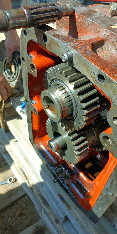

roulements du pignon de marche arrière et arbre creux changé,
tout est remonté et l'arbre creux à la graisse cuivrée..
ça fonctionne à la main..
et l'embrayage est plus doux.
