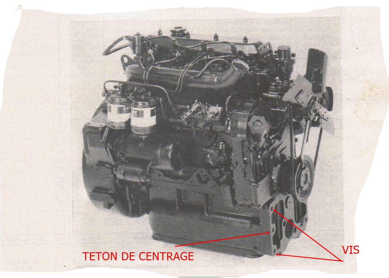

oui 2 vis et tenon de centrage de chaque coté , et oui le bâti de chargeur il est a démonté au moins sur la partie avant

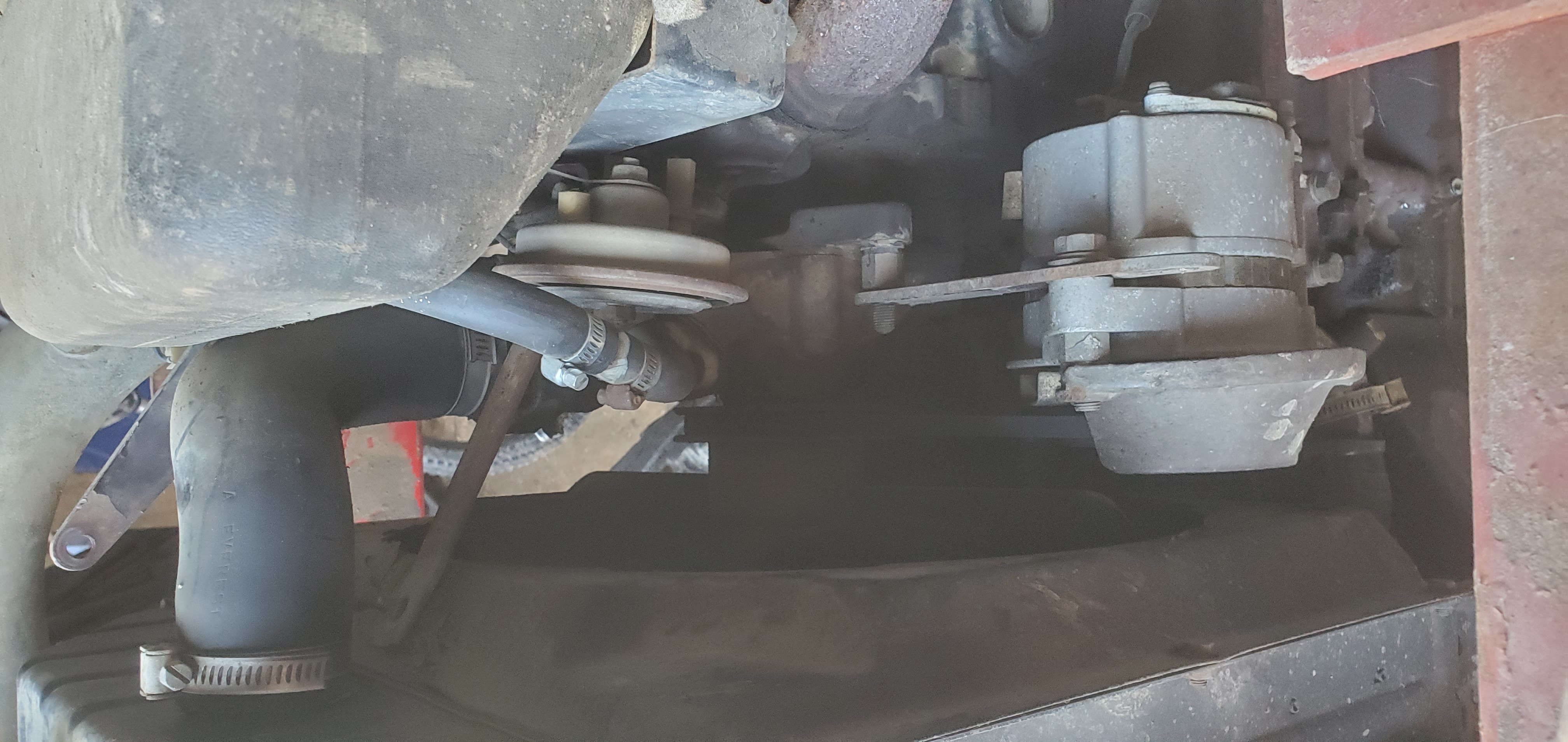

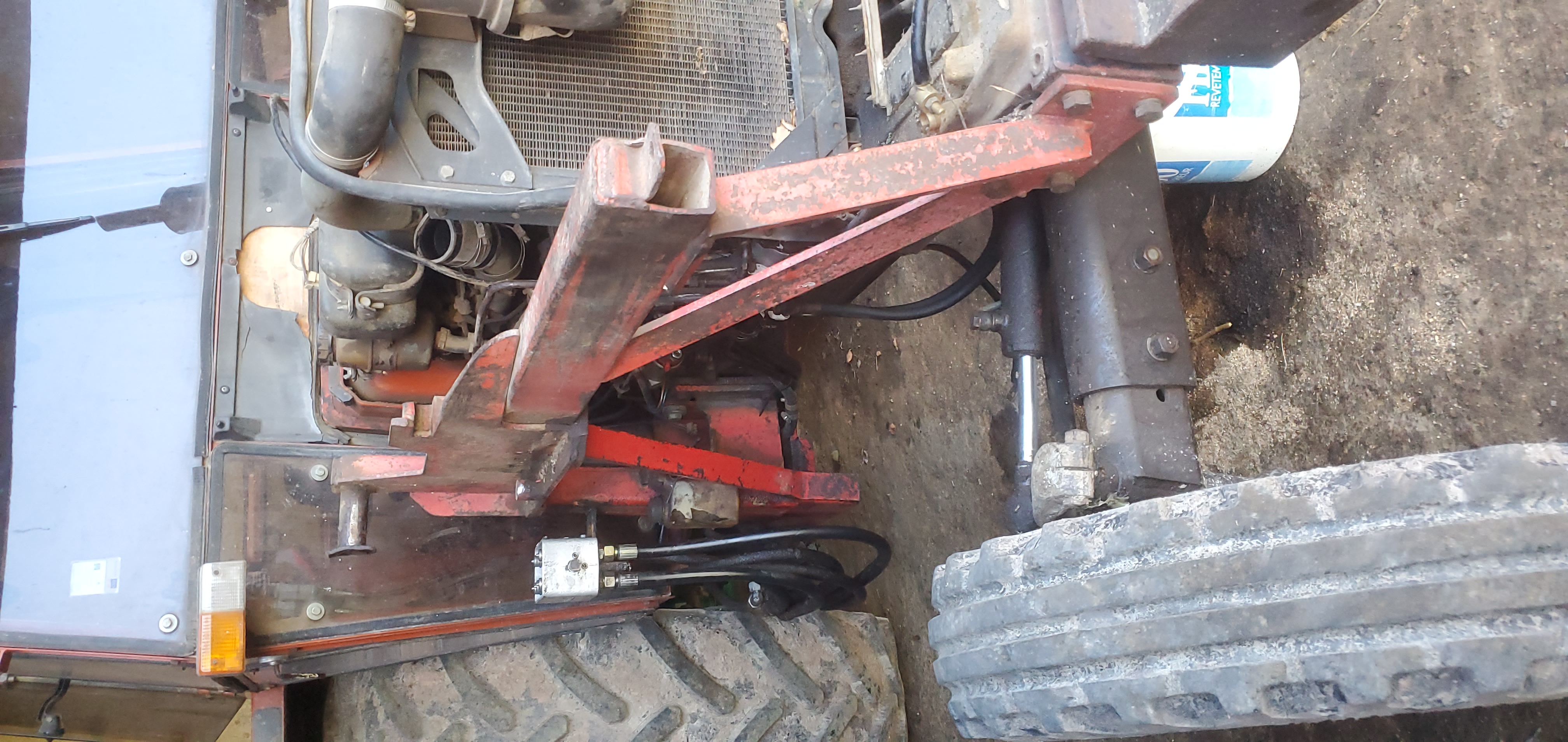

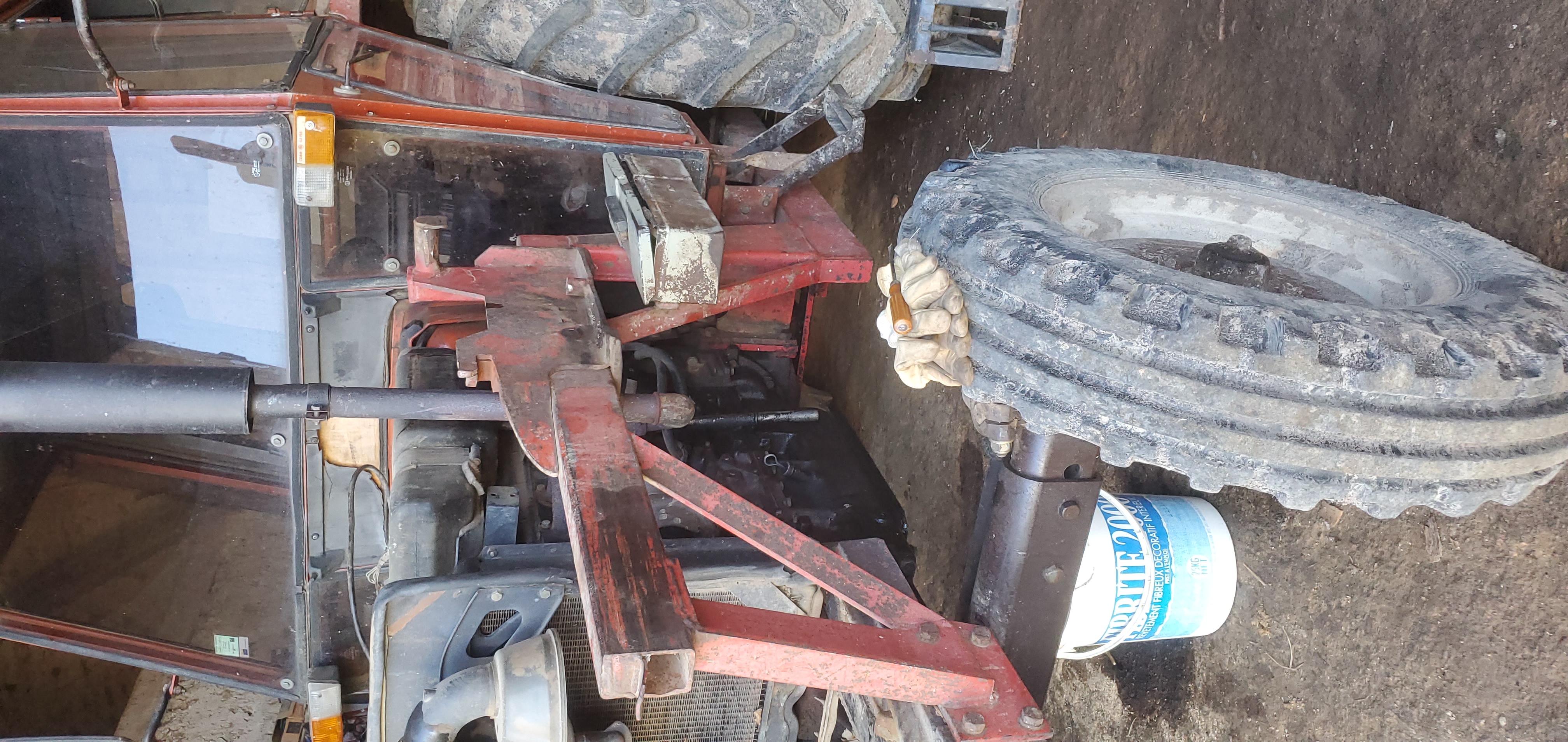

Ok merci pour vos réponses, je vais déjà m'atteler au bâti du chargeur.

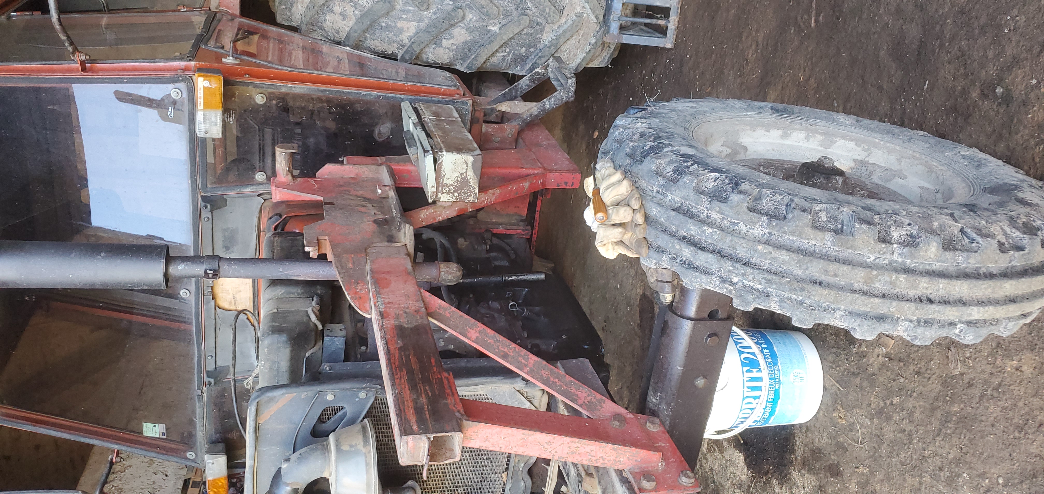

Est-ce que vous pensez qu'une chèvre serait un bon investissement pour gérer le déplacement du train avant ou vous avez d'autres 💡 ?
Messages : 1696
Re: Pompe hydraulique 766
OUI une chèvre OU grue atelier est un excellant investissement :super:
Messages : 10223
l'autre solution si quelqu'un peut te preter un chariot élévateur

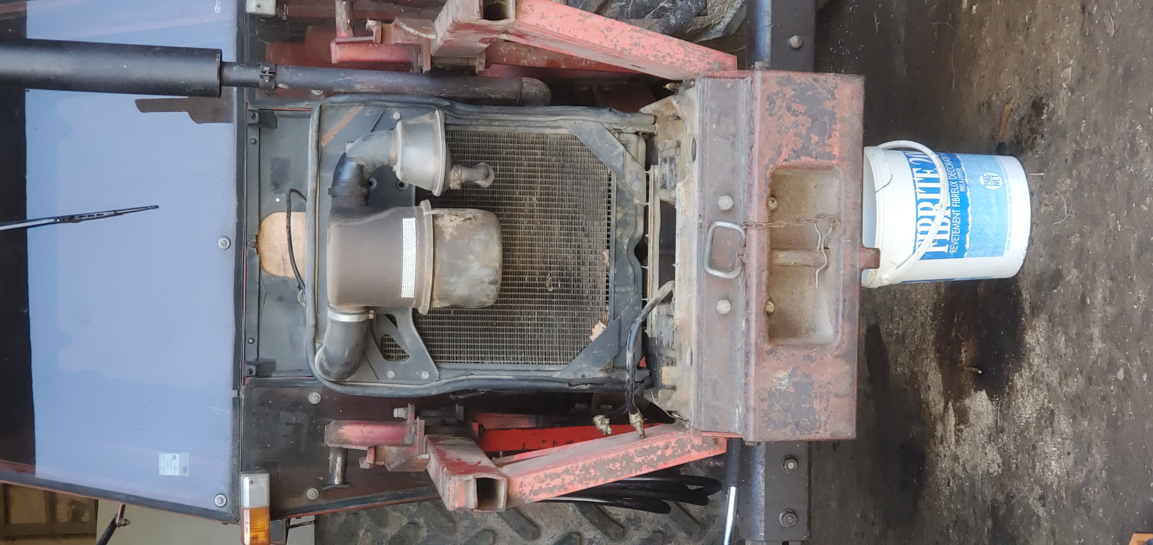

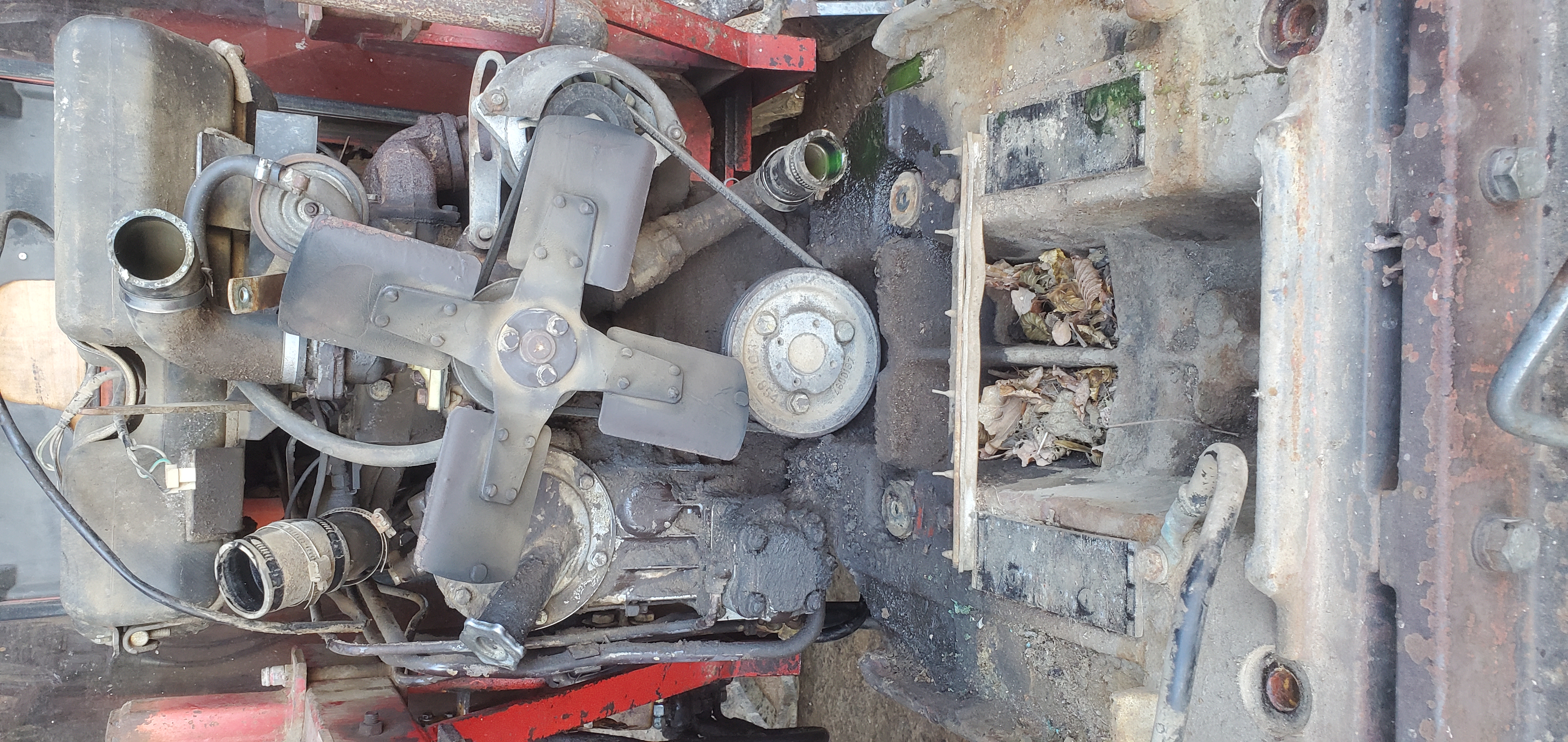

Ok, demontage du capot, batterie retirée et radiateur vidangé. Le bâti de chargeur va me demander un peu de boulot.. :gene:
Il n'est pas possible de démonter le carter de distribution après avoir seulement dégagé le radiateur et la pompe à eau ?

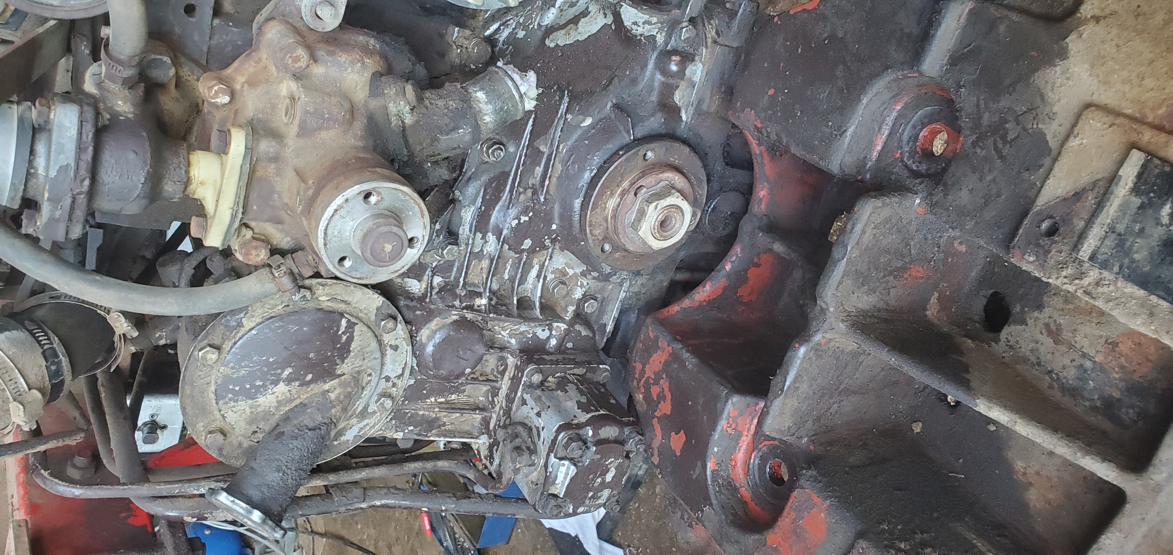

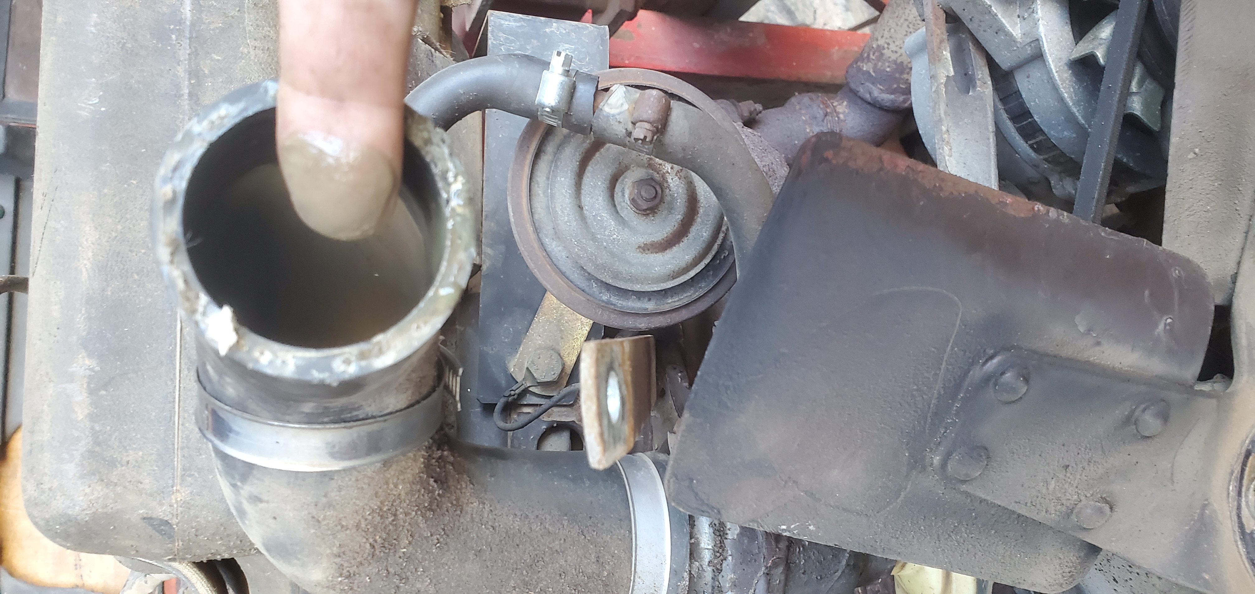

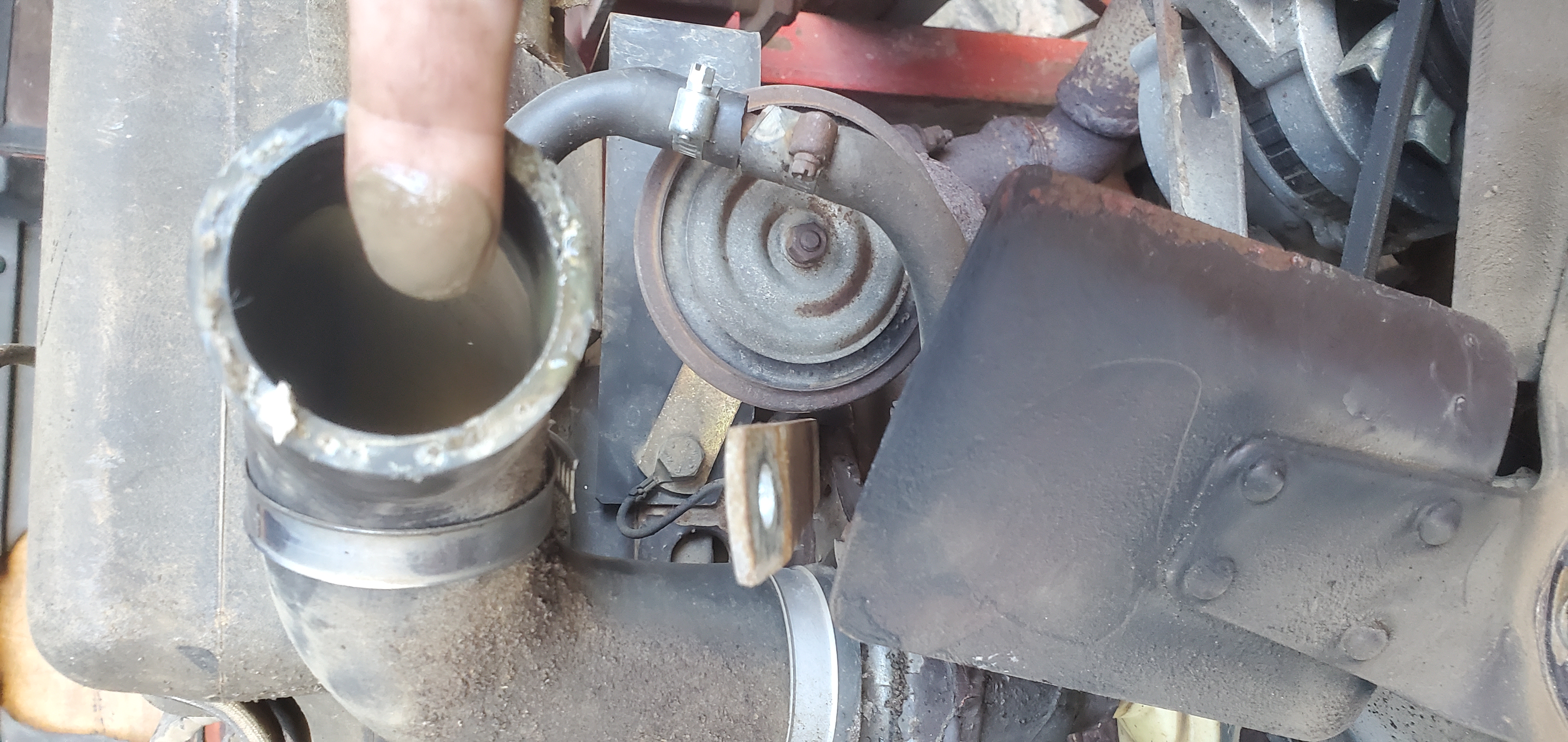

Bon ça c'est fait ! Un peu de boue dans la durite supérieure du radiateur...
Je vais nettoyer avant d'aller plus loin !

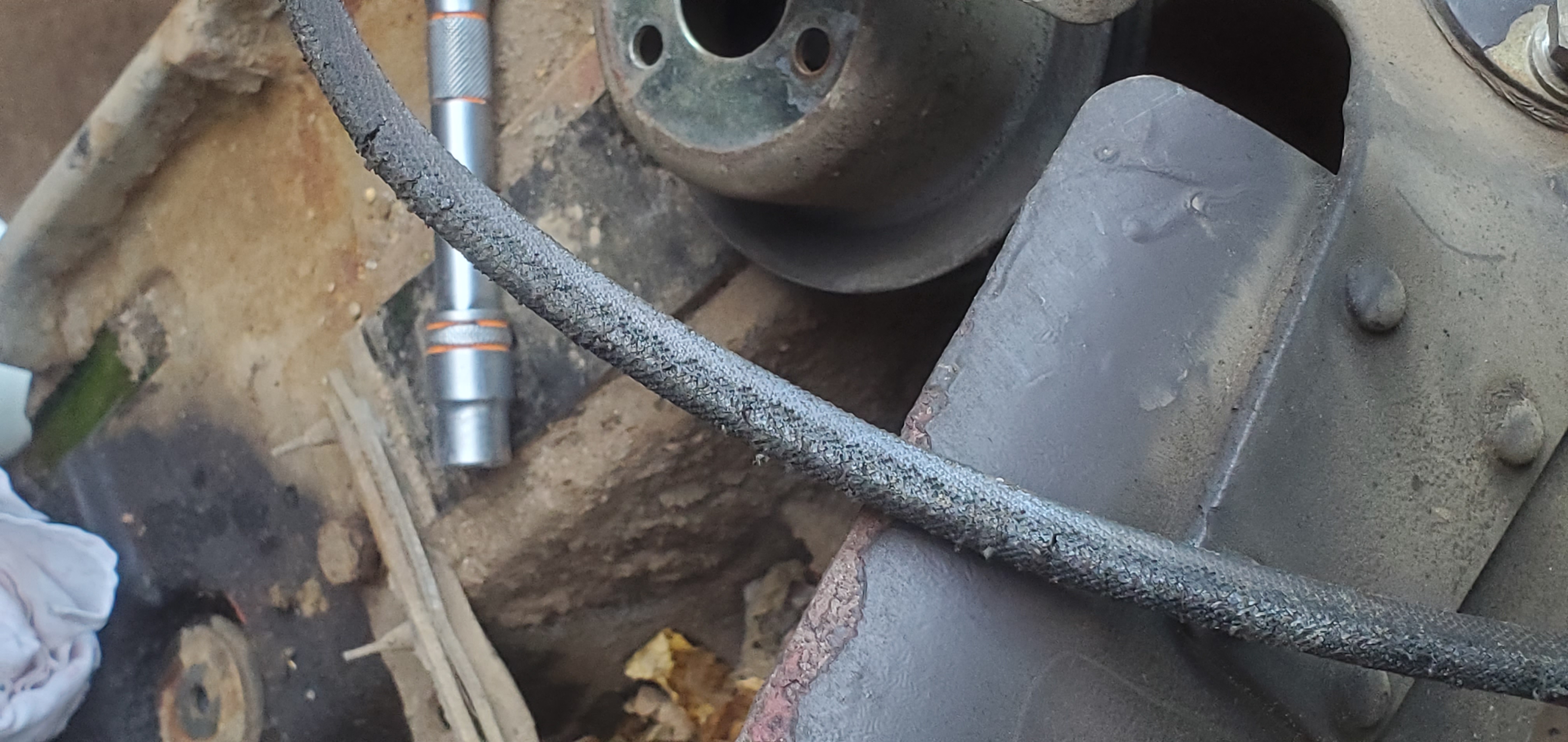

C'est le bon moment pour remplacer la courroie du ventilateur !
Messages : 1696
ça va c'est un 2 roues motrices :hehe: :hehe:
un petit coup de nettoyage avant démonté ne sera pas du luxe :ghee:
ci tu peut enlevé la poulie du bas celle du vilebrequin , mais pour avoir les vis qui sont verticaux celle qui tien la basse du carter de distribution et et le carter supérieur du bloc moteur seront difficile a les avoir
moi perso je ne m'embêteras avance le train avant comme c'est un deux roues c'est moins lourd qu'un pont moteur ( 4X4 )
A +Thierry

Si je demonte le gros écrou du vilebrequin, le couvercle de la pompe à huile et la pompe de direction je devrais pouvoir enlever le couvercle de distribution, non ?

Ok Thierry, je vais voir cela mais comme je n'ai rien pour bouger le train avant pour l'instant, je cherche des alternatives :super:
