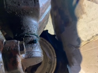

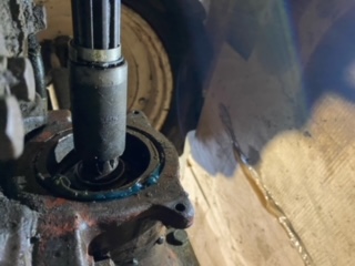

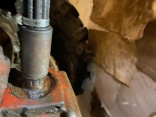

Re: Plus de 4 roues motrice sur mon 566 DTH
Voici les photos qui illustrent mon précédent mail
Petite précision : je n'ai pas encore remis le carter de protection
- Fichiers joints
- Manchon + serflex côté pont AR
- image2.jpeg (28.35 Kio) Vu 5166 fois
- Manchon + serflex côté pont AV
- image1.jpeg (31.01 Kio) Vu 5166 fois
- Graissage pont AV
- image0.jpeg (29.46 Kio) Vu 5166 fois
parfais le graissage
à réaliser régulierement
